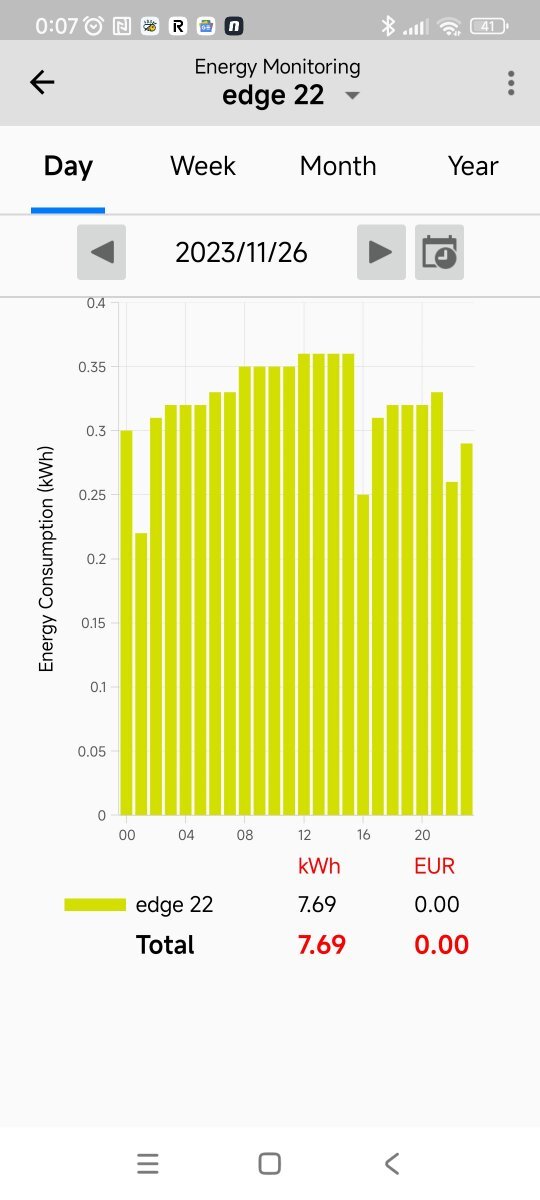

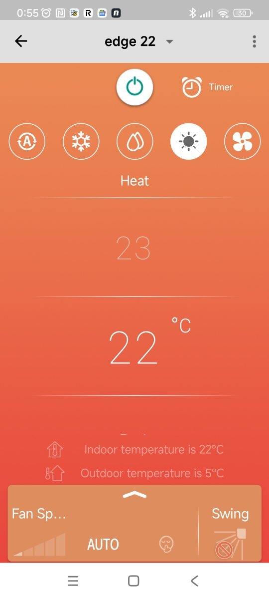

Toshiba edge 22αρι ως μόνη πηγή θέρμανσης, την πρώτη πραγματικά κρύα ημέρα της σεζόν με εξωτερική θερμοκρασία 4 εώς 7 κελσιου. Ζήτηση 22, θερμοκρασία στο σαλόνι που είναι το κλιματιστικο 22-23 και 21 στα δύο υπνοδωμάτια.
Το σπίτι είναι 68τμ, με καλά κουφώματα και εξωτερική θερμομονωση
Εγώ είχα όλη μέρα 220-230 βαττώρες κατανάλωση / ώρα, σε σπίτι μεγάλων απωλειών - κακών μονώσεων - με εκτεθειμένους τους 3 από τους 4 τοίχους σε εξωτερικό ή μη θερμαινόμενο χώρο (κλιμακοστάσιο). ATXC35D.
Τελικά, επειδή είδα ότι πήγαινα για 5 ΚΒ, είπα να πα να πνιγεί, και ανέβασα τη ζητούμενη από 22 (επιτευκτή 21,5) σε 23 (επιτευκτή 22,2). Τώρα είμαι στις 250 βαττώρες και είμαι ανετότατος σπίτι μου. Η διαφορά είναι 1 κβ, δηλαδή 20-25 σεντς τη μέρα. Πραγματικά no brainer, αν στη μία περίπτωση δυσφορείς, ενώ στην άλλη είσαι ανετίλας.
Εξωτερίκη 7 τώρα, 10 το μεσημέρι. Στα όρια των καλών αποδόσεων του μηχανήματος, σπάνια μέρα για την Αθήνα-καράκεντρο (έχει μαξ 10-15 τέτοιες / έτος). Ευτυχώς η επόμενη προβλέπεται τουλάχιστον 7-10-12 Δεκεμβρίου, κι όχι με τόσο χαμηλές θερμοκρασίες, σε κάθε περίπτωση.
