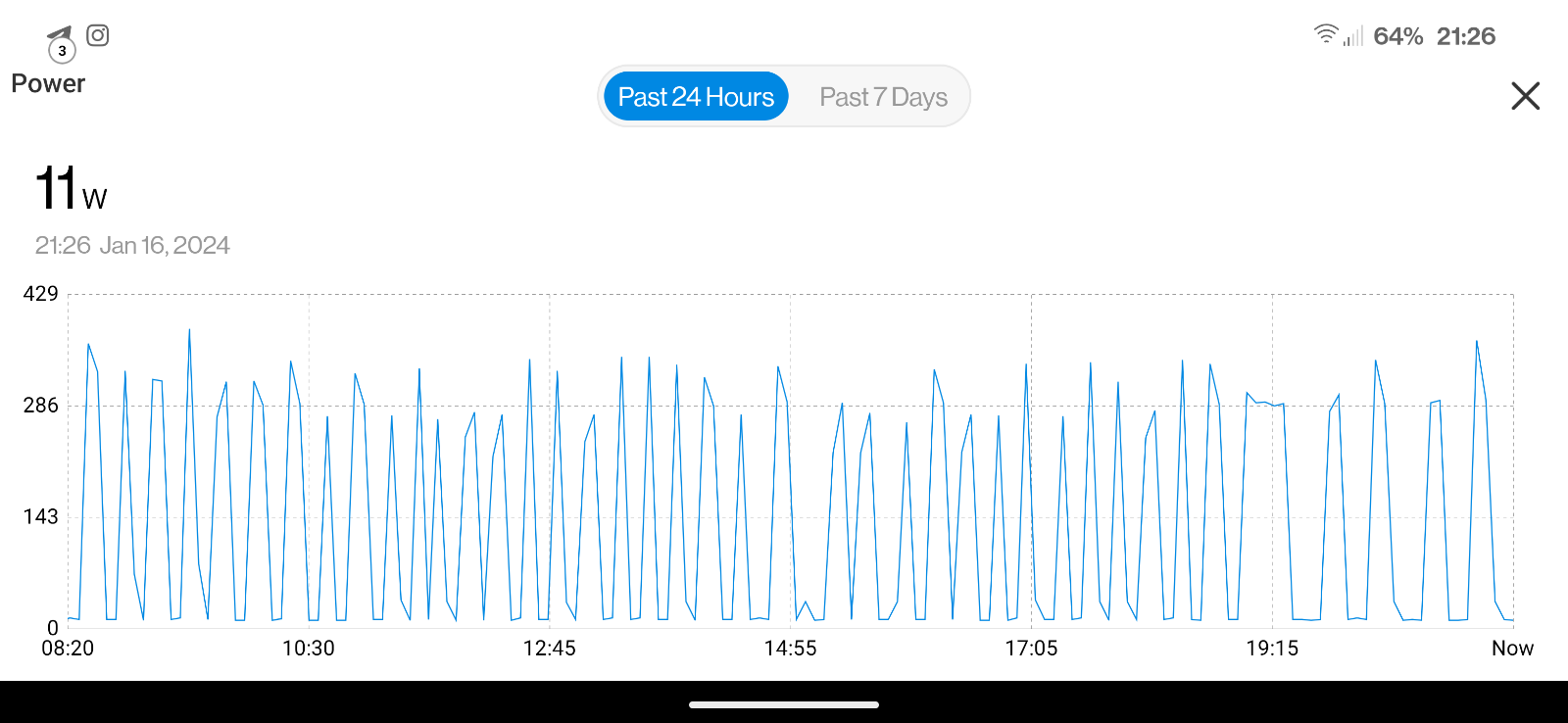

Η απαράδεκτη σπατάλη kWh του Daikin atxc25c ...
Σε υπνοδωμάτιο με θερμοκρασία 20.9 βαθμούς και ζήτηση 18 ...
Η θερμοκρασία μετά από 1 ώρα έπεσε στους 20.5 βαθμούς.
Η κατανάλωση γύρω στα 100w την ώρα, δηλαδή 2.5 kWh τη μέρα , δηλαδή 75 kWh το μήνα και όλα αυτά γιατί ;;;;;;;
Για να μην πω για τα 12 on - off την ώρα ...
Επειηκως απαράδεκτο...
Μετά λέμε ότι προτείνουμε για θέρμανση κάποιες καλές μάρκες και όχι τα κινέζικα τα οποία με Follow me δε θα κατανάλωναν ούτε 1w.
Και με ποια λογική δηλαδή δεν το διορθώνουν αυτό το πράγμα στη Daikin ;;;
Με τις ίδιες kWh που σπαταλά με αυτόν τον τρόπο το atxc25c όλες τις προηγούμενες κρύες μέρες και με 0 βαθμούς εξωτερική είχα 21 βαθμούς εσωτερική μέρα νύχτα σε γκαρσονιέρα στην οποία στο σαλόνι έχω Daikin Perfera 12αρι και λειτουργούσα μόνο αυτό ενω το atxc25c στο υπνοδωμάτιο το είχα κλειστό...
Δε ξέρω τι άλλο να πω ...

21 λεπτά πριν, alexdeskas είπε
οι 20,9 βαθμοί από που ήρθαν? Απλά συντηρεί. Αν είσαι οκ βάλτο στους 17. Βλέπω 0,46kWh σήμερα, και όχι 2,5kWh...
.. και 3,69kWh το μήνα μέχρι τώρα - άρα 0,23kWh τη μέρα. Μήπως ερμηνεύεις κάτι λάθος?
@alexdeskas ρίξε μια ματιά εδώ. Είναι η αιτία που κάποιοι έχουμε αλλαγμένα atxc-b με offset 0.5 αντί για 3.5 (είναι η αιτία της συμπεριφοράς που βλέπεις) με εξάλειψη του φαινομένου. Μπορείς να ζητήσεις το ίδιο από τη daikin.
Επίσης, τι θα γίνει αν κάνεις το ίδιο με το perfera;
Τι θα γίνει αν κάνει το ίδιο κάποιος με κλιματιστικό που offset +2 όπως πχ το asyg24klca;
6 λεπτά πριν, liakjim είπε
Δεν είναι το ίδιο με το να έχουμε απλά τη ζήτηση 3 βαθμούς χαμηλότερα από την επιθυμητή στο χώρο?  Εγώ σε δύο perfera έχω ζήτηση 18 και χώρος 20,5 - μόνιμα.
2 λεπτά πριν, sap00 είπε
Ναι, είναι το ίδιο.
16 λεπτά πριν, liakjim είπε
Ναι, είναι το ίδιο.
Εαν κανεις εκκίνηση με 18 ζητούμενη και η εσωτερική είναι πχ 16 μπορεί η θερμοκρασία να μείνει στο 16 δεν είναι σίγουρο ότι την διαφορά θα την πάρει προς τα πάνω , ενώ με το offset στο 0,5 η πάνω η κάτω την πάρει θα είσαι κοντά στη ζητούμενη οποτε η ρεαλιστική απόδοση θα είναι λογικότερη κα8 όχι να κανεις μαντέψεις ποσό πάνω κάτω μπορεί να πάει λόγω μεγάλου offset

15 λεπτά πριν, dimostr είπε
Μια χαρά την παίρνει. Όταν ζητάω 18 έχω 20,5 σταθερά και μόνιμα όλο το χειμώνα, μέρα νύχτα. Για αυτό πρέπει να ρυθμίζουμε ανάλογα με θερμόμετρο χώρου και όχι με του τηλεκοντρόλ ή του θερμοστάτη.
1 ώρα πριν, panoszavra είπε
Ας τα φίλε μου. Και γώ με gree fairy 9ρια στα υπνοδωμάτια αυτό το διάγραμμα βλέπω καθημερινά.
ωστε δεν ειμαι μόνος με αυτα τα χάλια......!!!
