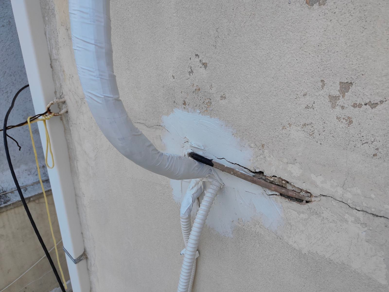

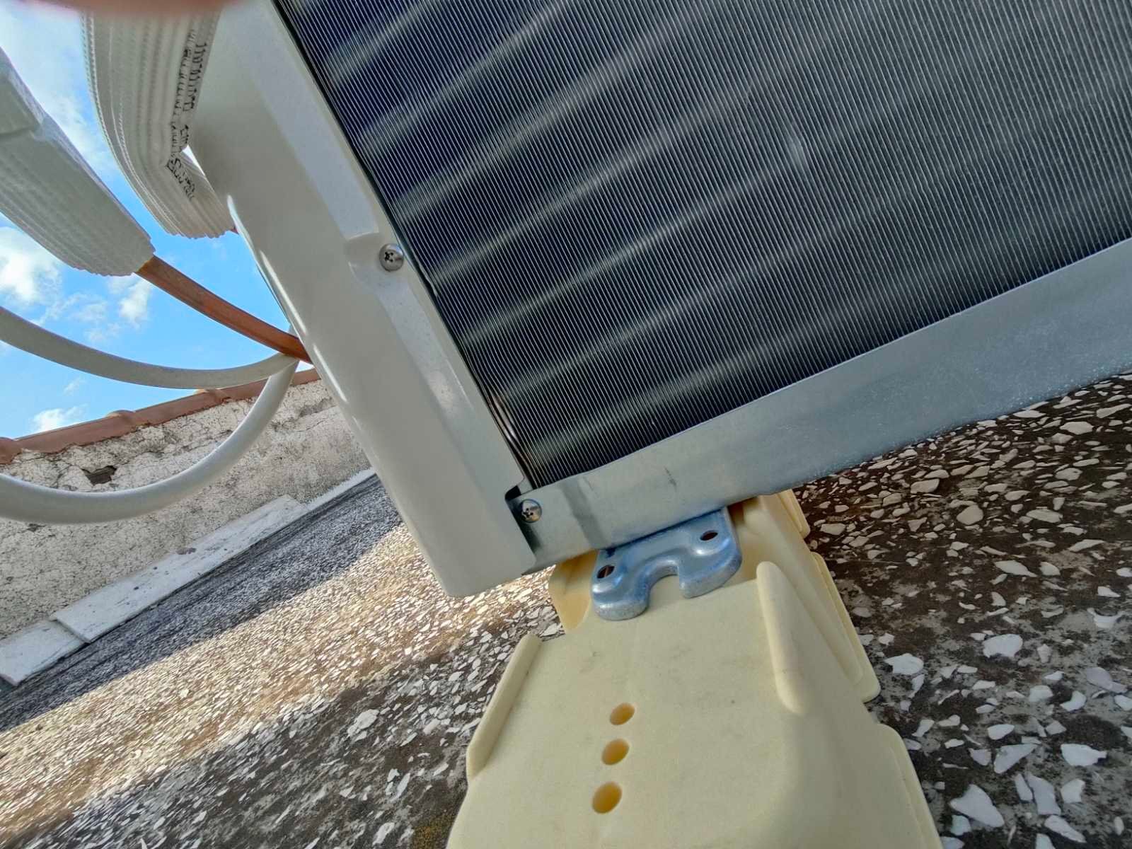

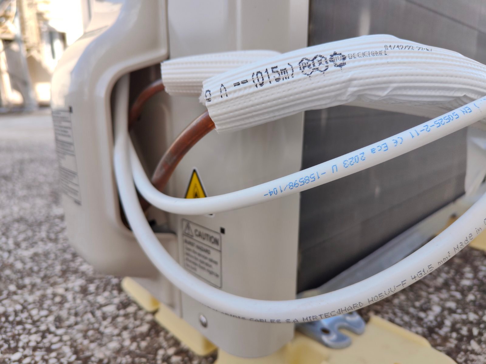

στην προτελευταία φωτογραφία βλέπετε το σωλήνα που πετσίκαρε και κράτησε το κλιματιστικό να μη φύγει
το γύρισα για να μην ακουμπάει στο σασί ο σωλήνας και σταμάτησε ο πολύς συντονισμός
+ τσέρκια στη σωλήνα στον τοίχο - ο συντονισμός θα ξεκολλήσει τελείως τα μάρμαρα.
+ υγρομόνωση στην είσοδο σωλήνα στον τοίχο - θα "γλύφουν" νερά στη σωλήνα και θα μπουν μέσα. Εκεί έπρεπε να γίνει μια μικρή "κούρμπα" - το λέει και στις οδηγίες εγκατάστασης.
