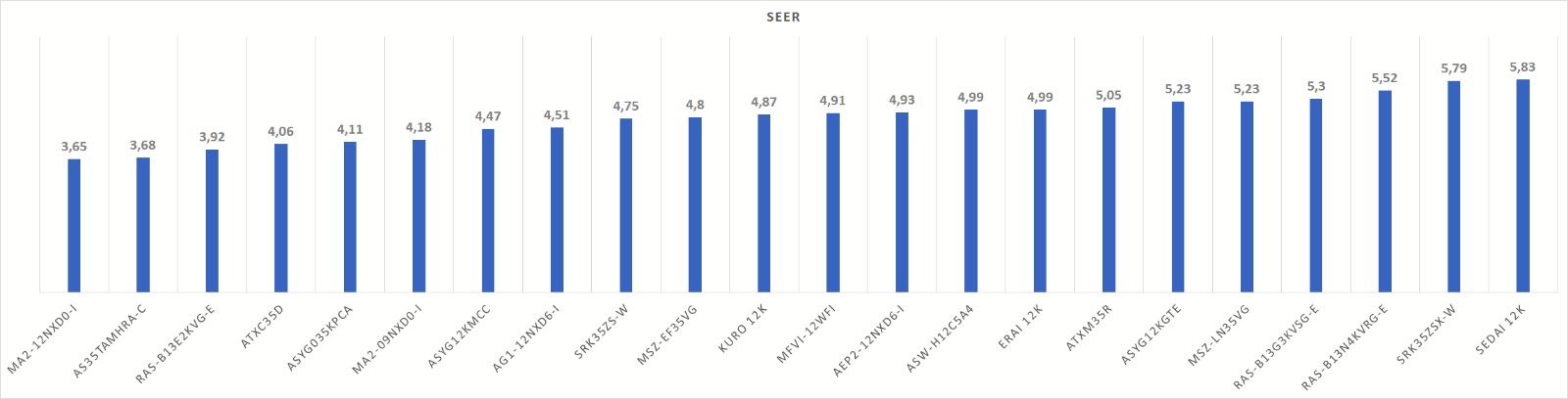

Συμβουλεύσου και το παρακάτω πινακάκι με πραγματικά seers για κλίμα Αττικής:
