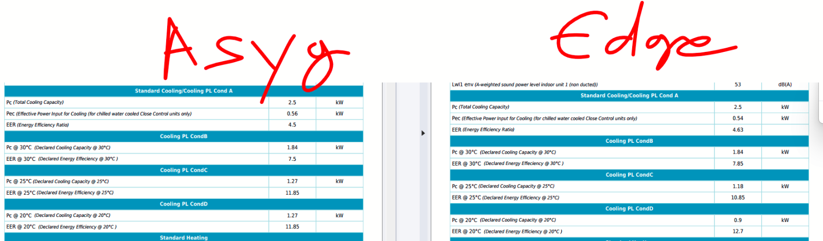

Αναμενόμενο.
Το edge έχει μεγαλύτερα eer σε υψηλότερες εξωτερικές θερμοκρασίες (που μας ενδιαφέρουν)
Το ίδιο ισχύει και στην θέρμανση δλδ στην θερμανση ποια ειναι η καταταξη τους?
1 ώρα πριν, arisikaria είπε
Ότι λένε τα ταμπελακια τους. Βάσει προτύπου το θερμό είναι για κλίμα Αθήνας. Το average είναι κοντά στα Ιωάννινα για Ελλάδα. Στο sticky λέμε περισσότερο info. Επίσης καλό είναι να αποφεύγουμε κλιματιστικά τα οποία έχουν μεγαλύτερο pdesign σε θερμό αντί για average.

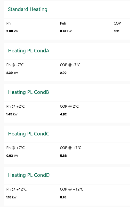

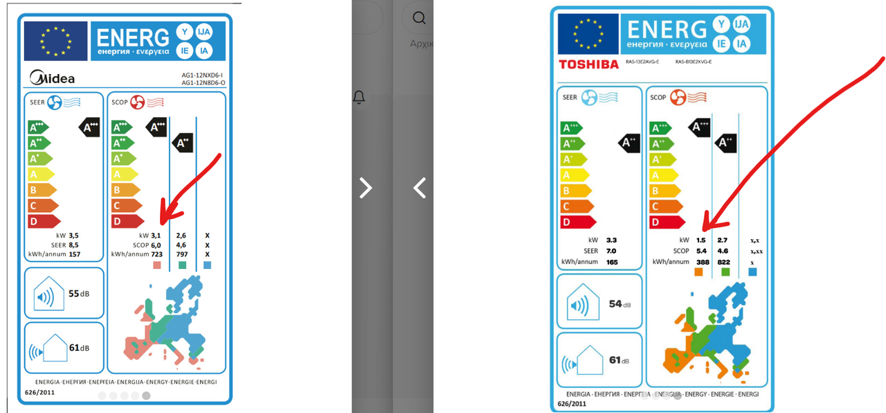

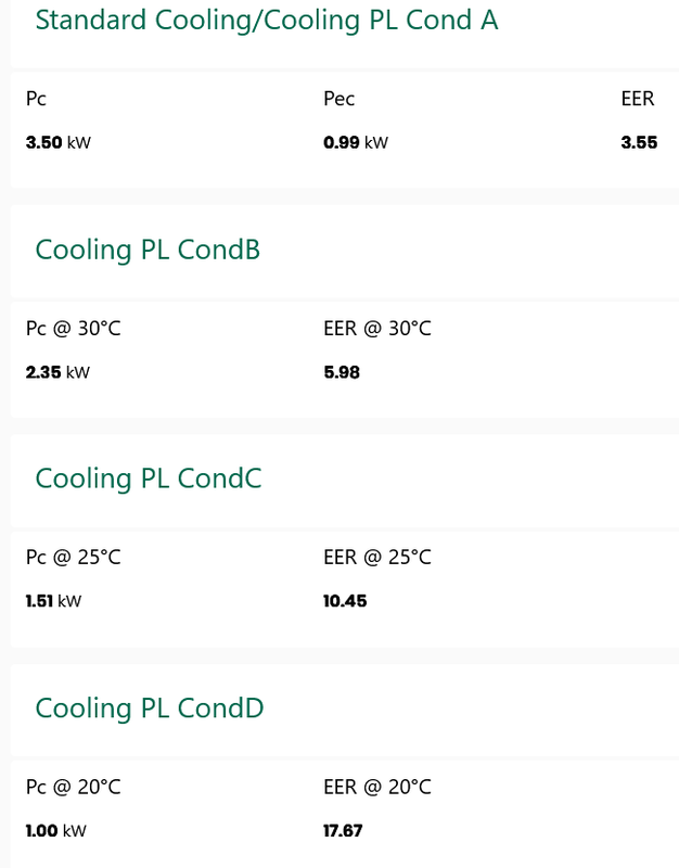

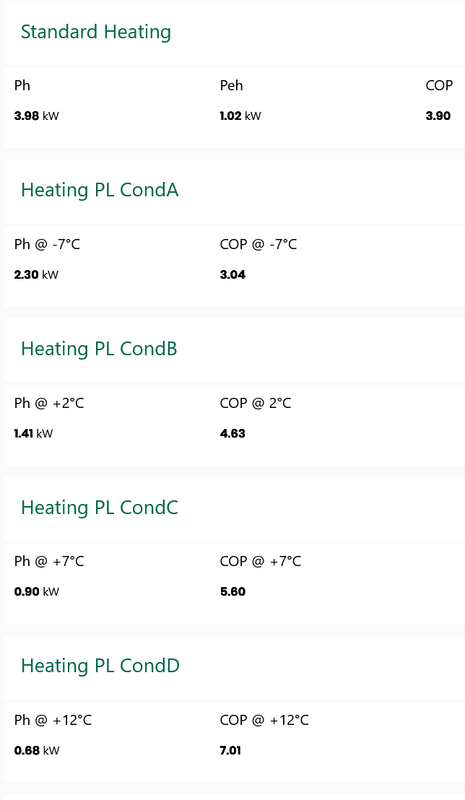

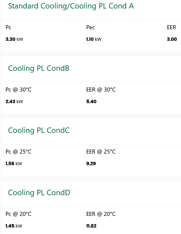

Πάντως αν οι μετρήσεις της Eurovent είναι αξιόπιστες, το Midea Xtreme Save είναι πιο οικονομικό γενικά και σε ψύξη και σε θέρμανση (μικρή διαφορά αλλά υπαρκτή) από το Toshiba Yukai RAS-13E2AVG-E
https://www.eurovent-certification.com/en/catalog/program/certificate/participant/model/show/201710667
https://www.eurovent-certification.com/en/catalog/program/certificate/participant/model/show/201710798
Θέρμανση Toshiba
Θέρμανση Midea
Ψύξη Toshiba
Ψύξη Midea

Για τη ψύξη ισχύει ->
pubchart?oid=1968932572&format=image
Για τη θέρμανση, αν και το midea δίνει μεγαλύτερο scop σε θέρμανση στο θερμό, το φορτίο σχεδιασμού είναι μεγάλο, οπότε το πιθανότερο είναι ότι θα έχει υψηλά ελάχιστα watts, με συνεχή on-off, με επίπτωση στη θερμική άνεση και στην οικονομία
Για τη θέρμανση, αν και το midea δίνει μεγαλύτερο scop σε θέρμανση στο θερμό, του φορτίο σχεδιασμού είναι μεγάλο, οπότε το πιθανότερο είναι ότι θα έχει υψηλά ελάχιστα watts, με συνεχή on-off, με επίπτωση στη θερμική άνεση και στην οικονομία
Αν και ο συλλογισμός σου φαίνεται σωστός, οι μετρήσεις Eurovent δείχνουν ότι συνολικά είναι πιο οικονομικό και στη θέρμανση...
...οπότε είτε οι μετρήσεις Eurovent έχουν περιορισμένη αξία είτε το Midea, κι αν λειτουργεί όπως λες, συνολικά είναι πιο οικονομικό, ακόμη και στη θέρμανση.
