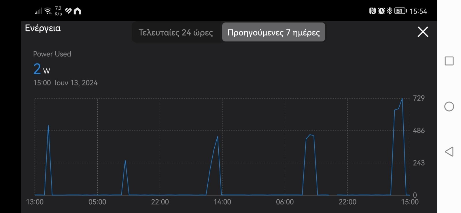

fujitsu ecolandia 71 24.000btu χτεσινές μετρήσεις, με ζητούμενη θερμοκρασία 26 βαθμοί.
0-02-0a-409353a514406f11a912461349c5c618072643e93fd681629e5509a2a6bf0105_3b0797bf1227252a.jpg.4301828a92fbbee3017791dfb183d98a.jpg
0-02-0a-924b8a1ad1116b5b22a2fd48d948de96f469b00e08c591d8e3517e80014a1898_3ab5a2195136e289.jpg
