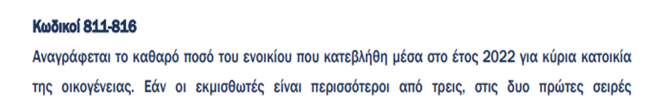

Ενας που θα είχε 7 μήνες με Α ενοίκιο και 5 με Β ενοίκιο  τι θα έβαζε?
Παραθέτω και απόσπασμα απο τις οδηγίες της περσυνής δήλωσης....
Επεξ/σία από teot
1 ώρα πριν, teot είπε
Πάντα το συνολικό ποσό της χρονιάς έμπαινε....
Μην τα μπερδευεις, αλλο το ποσο που εμφανιζεται στη δηλωση κωδικος 811 και αλλο το ποσο που εβαζες εσυ στο popup. Δεν μπορεις να βαλεις απευθειας το ποσο στο 811 οπου εκει παντα εδειχνε το ετησιο. Το εβαζες στο popup και αυτο μετα περνουσε στον 811.
Στο παραδειγμα σου λοιπον , εγω αναγκαστικα εβαλα το ενοικιο Α και υπολογιστηκε 12*Α στον 811 που ειναι προφανως λαθος. Αν μπορουσα να εβαζα το συνολικο Σ= 7*Α+5*Β τοτε θα εβαζα αυτο οπως το εκανα φετος. Ειχα αντιστοιχα το ιδιο θεμα περσι και φετος και τελικα φετος μπορεσα να βαλω το σωστο. Για αυτο λεω μεχρι περισυ εκανε τον υπολογισμο του μηναιου ποσου που εβαζες επι τους μηνες που ειχες βαλει.

Σχεδόν 40 χρόνια (εχω και κάποια ηλικία) κάνω όλες τις δηλώσεις της ευρύτερης (της πολύ ευρύτερης θα έλεγα)  οικογένειας   και κάθε χρόνο έχω 3..4 που έχουν πληρώσει ενοίκιο είτε για κύρια κατοικία, είτε για κατοικία παιδιών που σπουδάζουν,... γι' αυτό και επιμένω.
Για λύσε τον γρίφο ... ένας έχει πληρώσει  7 μήνες 350 ευρώ και 5 μήνες 370 ευρώ., τι μηνιαίο ποσό θα βάλει ώστε να πολλαπλασιαζόμενο επι 12  να δώσει ακριβώς 4300  (που πλήρωσε)  χωρίς  +/- δεκαδικά.
Μην το μπλέκεις με το Ε2 που εκει ναι αναγράφουμε και το μηνιαίο ενοίκιο
Επεξ/σία από teot
32 λεπτά πριν, teot είπε
Μιλάμε για περσινη δηλωση, οχι την φετινη. Περσι δηλωσε 4300 στο 811 ; δηλ ειχε αυτη την αλλαγη του ενοικιου το 2022;
