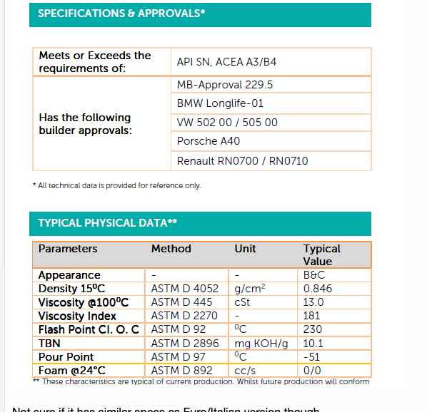

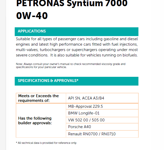

https://www.oilparts.gr/ladia-kinhthra-autokinhtou/163-petronas-syntium-7000-0w40-1l.html
pao based λαδι ,πολυ καλη εταιρεια,δεν θα μπορουσε αλλωστε ειναι χορηγος σε ομαδα φορμουλα 1.εγω στο αλφα που ειχα εβαζα μονο σελενια παλια και ηταν πολυ καλα.αυτο τωρα το σκεφτομαι να το αγορασω.το κακο ειναι οτι δνε τα βρισκεις σε πολλα μαγαζια.
2024-06-103_52_35.png.5b2218212344ac718b9f29e2ad6be6f0.png2024-06-103_52_45.png.7d1742c3110660c6a3e004a4a155905f.png
πολυ καλα χαρακτηριστικα,ειμαι σιγουρος ο φιλος μου ο geopro  τωρα θα μπει στον πειρασμο.
οσον αφορα για τις οδηγιες το εξηγω στο κειμενο.καταλαβαινω οτι ειναι μεγαλο και κουραστικο.θα μπορουσα να πω σε ολα τα τοπικ και να απαντω μεμονωμενα για ολα τα ζητηματα.ομως οπως εχω πει ηθελα να εχω εναν οδηγο για ολους και μετα οτι αποριες διαφωνιες υπαρχουν να τα συζητησουμε .

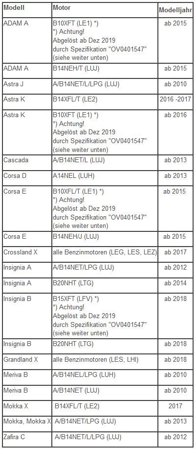

Από Dexos 2 πήγε σε Dexos 1 Gen 2 και μετά σε OV0401547.
Ξανα λέω για θέματα (LSPI = "Low Speed Pre Ignition")
Οι κινητήρες που επηρεάζονται είναι οι
6 λεπτά πριν, NT1G είπε

12 ώρες πριν, NT1G είπε
Από συζητήσεις στο internet και από κάποιο ψάξιμο, όχι από το συνεργείο.
Φαίνεται να είχαν θέμα οι κινητήρες με προανάφλεξη (το LSPI που αναφέρθηκε), όχι πυράκια που έγραψα, που προκαλείται από σταγονίδια λαδιού που παραμένουν στον κύλινδρο και άλλαξαν στην αρχή την προδιαγραφή στο ίδιο ιξώδες. Η επόμενη αλλαγή που ήταν στο ιξώδες ίσως έχει σχέση με την καδένα που αναφέρθηκε.
Για βενζίνη μιλάω. Άσε που προανάφλεξη-πυράκια πως να γινει στο πετρέλαιο;
αν και το λαδι βοηθαει λιγο στο φαινομενο LSPI , δεν ειναι η λυση και σιγουρα ΔΕΝ ΕΙΝΑΙ Η ΑΙΤΙΑ.  φαινομενο αυτο οφειλεται σε 2 παραγοντες.
σχεδιαστικο λαθος στην μηχανη
κακη οδηγηση,οταν επιταχυνουμε εχοντας στον επιλογεα ταχυτητων λαθος ταχυτητα , πιο μεγαλη  .
το λαδι δεν θα λυσει το προβλημα αυτο.ειναι επικουρικο.

PETRONAS Syntium 3000 E 5W-40
μετριο λαδι,της σειρας σαν καστολ,liqui moly.
ενα καλο παραδειγμα συγκρισης μεταξυ λαδιων απο την ιδια εταιρεια με διαφορετικα ιξωδη για να καταλαβουμε αυτα που ελεγα στο κειμενο για την επιλογη ενος λαδιου με τα καλυτερα χαρακτηριστικα.
το 0-40 που εδειξα παραπανω εχει
viscosity 100 = 13
pour point= -51
 οπως και το 0-30 εχει
viscosity 100 = 12.06
pour point= -51
μικρο viscosity και πολυ χαμηλο pour point δειχνει καλυτερη συνθεση ,καλυτερη βαση λαδιου.
ενω το 5-40 εχει
viscosity 100 = 13,8
αλλα pour point μονο -36
ενα απλο GIII hydrocrack
τα 2 πρωτα ειναι σαφως καλυτερη επιλογη ,ειναι πιο συνθετικα ,με αρκετη δοση ΡΑΟ και ολα τα πλεονεκτηματα που το συνοδευουν.
