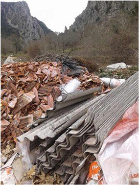

Έχω μία αποθηκούλα (2,5χ2,5) στην ταράτσα. Από παλιά είναι σκεπασμένη με ελενίτ. Όλοι μου λένε ότι είναι ανθυγιεινό και πρέπει να το απομακρύνω, και πρέπει να απευθυνθώ σε ειδικούς. Ισχύει; Τι πρέπει να κάνω; Με τι να την σκεπάσω μετά;

Άστην όπως είναι, δεν την ακουμπάς για κανένα λόγο.

ΟΧΙ αλλά 1ον θες ένα σκασμό λεφτά για να τα κατεβάσει ειδικό συνεργείο και να τα πάει σε πιστοποιημένο φορέα διαχείρισης, 2ον αυτά έχουν πρόβλημα όταν ξεφτίζουν και όταν χρειάζεται να μετακινηθούν κλπ γιατί βγάζουν ίνες αμιάντου που είναι καρκινογόνες, αν δεν έχουν υποστεί φθορά και δεν πρόκειται να κάνεις κάποια ανακαίνιση στην αποθήκη τα αφήνεις εκεί χωρίς να τα πειράζεις. Από τη στιγμή που είναι αποθήκη και όχι χώρος κατοίκησης δεν υπάρχει λόγος να επισπεύσεις κάποια αντικατάσταση.

στο σπίτι στην εξοχή αλλάχθηκε όλη η σκεπή που ήταν με ελενιτ και μπήκε πάνελ 5αρι (δεν έφταναν τα λεφτά για 8αρι) καθώς υπάρχει από κάτω πλάκα, τι μαστόρι που έβγαλε το ελενίτ δεν ξέρω τι το έκανε και αν το πέταξε, μόνο που το έβγαζε προσεκτικά με μάσκα γάντια κλπ και κάθε κομμάτι το τύλιγε με ναυλον, μας είπε μόνος του ότι αναλαμβάνει αυτός την όλη διαδικασία απόσυρσης, επίσης, είχε βγει άδεια για μικρής κλίμακας εργασίες (ευτυχώς γιατί κάθε μέρα περνούσε η αστυνομία)
εγώ θα το άλλαζα, φώναξε έναν μάστορα να σου πει κόστος χωρίς να τον ρωτήσεις τι θα κάνει το ελενιτ, αυτοί ξέρουν και αναλαμβάνουν την διαδικασία...

Μεταξύ μας, όλοι ξέρουμε τί τα κάνουν!

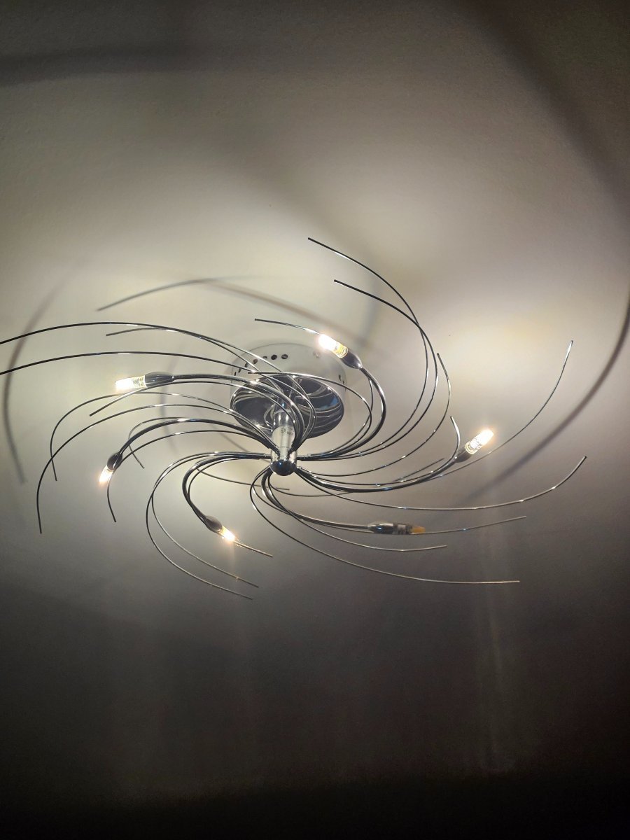

Στο φωτιστικονπου βλέπετε τρεμοπαίζουν οι λαμπτήρες. Καμία ιδέα τι μπορει να φταίει?

Να υποθεσω οτι δεν ειναι dimable δηλαδη δεν εινα πανω σε κάποιο dimmer. Τις αλλαζεις με κάποιες καλής ποιότητας πχ δες σε osram. Αυτο με επιφύλαξη γιατι απο την φωτο δεν μπορω να καταλάβω τι λάμπες ειναι και αν ειναι πχ πανω σε καποιο Μ/Τ η τροφοδοτικό που υπαρχει μεσα στην κεφαλη του φωτιστικού.
Αν βγαίνουν μπορείς να βγάλεις μια και να ανεβασεις φωτο εδω, εχεις και μια καμμένη βλεπω
Αυτή που φαίνεται σβηστή είναι καμμένη ή έτυχε να παίζει κατά την φωτογραφία?
Θα έλεγα ότι το πιο απλό είναι να πάρεις μερικές λάμπες άλλης μάρκας και να έχεις πάνω μισές μισές ώστε να δεις τι φταίει.
Είτε φταίνε οι ίδιες οι λάμπες λόγω ποιότητας, είτε κάνει βυθίσεις το δίκτυο στο σπίτι, δεν ξέρω αν μπορεί να ευθύνεται τίποτα άλλο όπως χαλαρές συνδέσεις στην γραμμή κλπ αλλά μου φαίνεται δύσκολο

Δεν είναι καμμένη αυτή απλά έτυχε να ειναι σβηστή στη φωτο επειδή παίζουν όλες. Θα βγάλω και μια να σας την πάρω φώτο.
