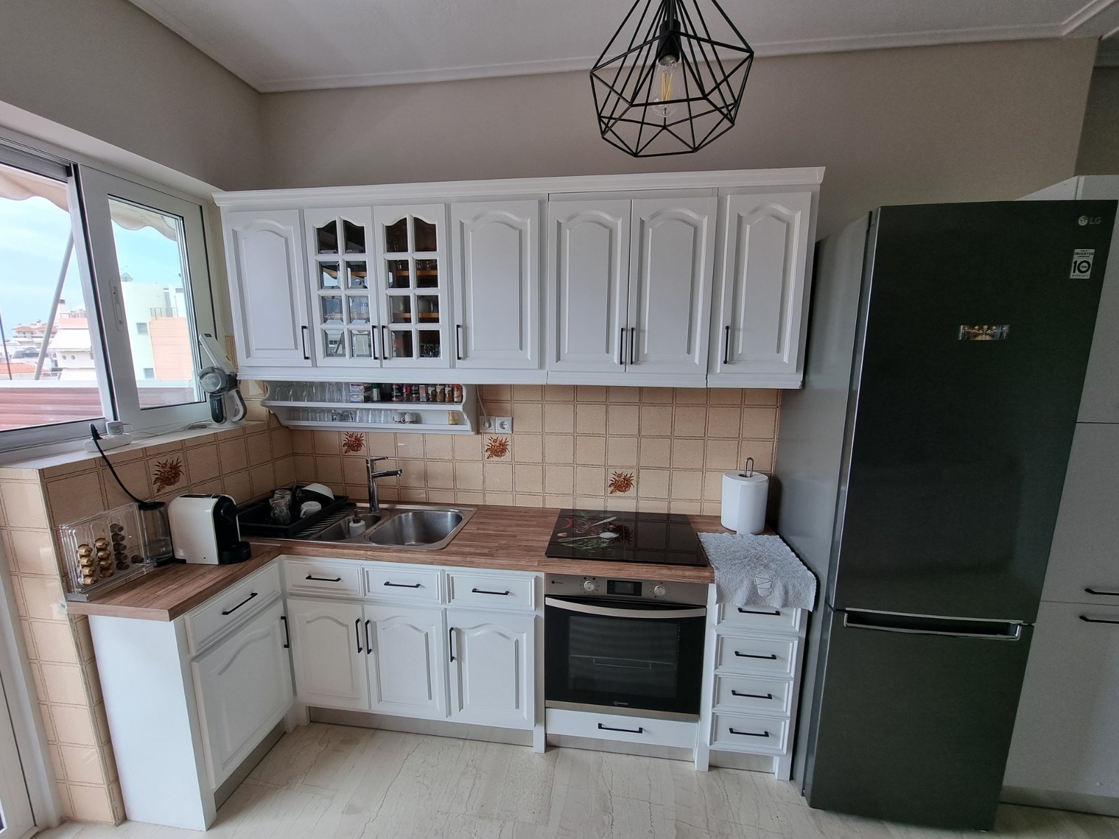

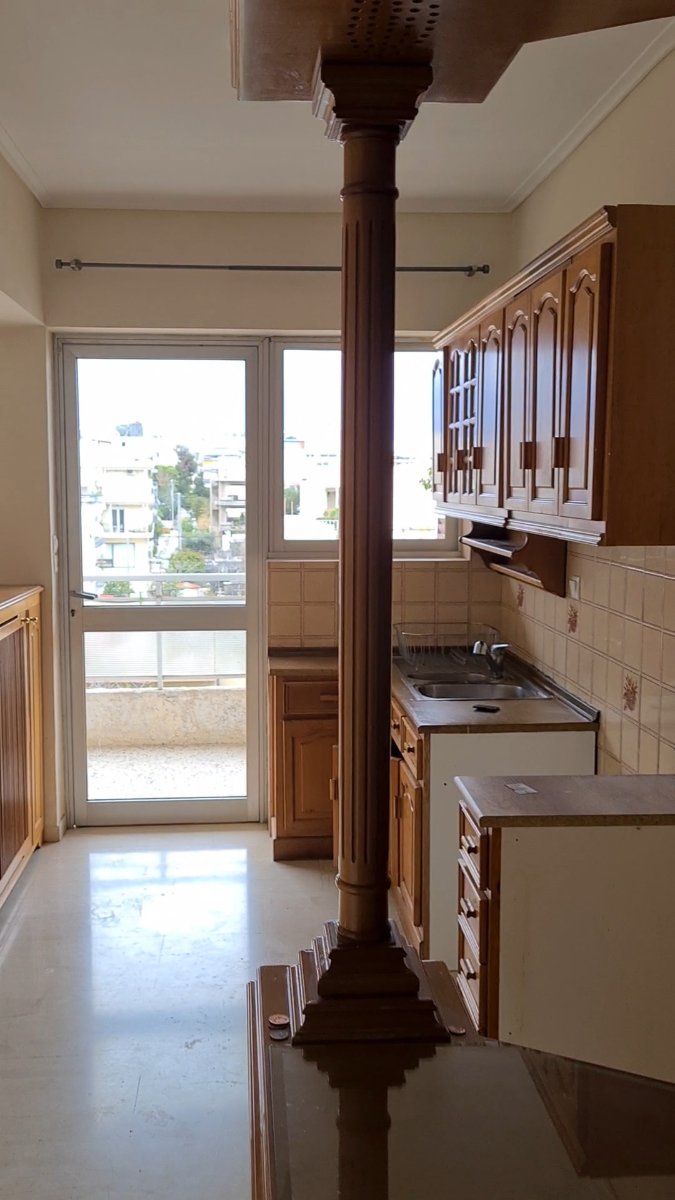

10 hours ago, vdanasto said:
Έχω βάψει τα ντουλάπια της κουζίνας. Είναι ξύλινα, ήταν τα κλασικά καφέ ντουλάπια με λούστρο. Τα έβαψα λευκά, άλλαξα πάγκο και χερούλια και το αποτέλεσμα είναι πολύ καλό, φαίνονται σαν καινούρια.
Έτριψα (ελαφρώς) όλες τις επιφάνειες με γυαλόχαρτο. Μετά πέρασα ένα χέρι αστάρι:
Vechro Smaltolux Master Primer Eco Οικολογικό Ακρυλικό Αστάρι Πολλαπλών Χρήσεων Λευκό Κατάλληλο για Πλαστικό - PVC / Αλουμίνιο / Ξύλο 0.75lt | Skroutz.gr
Αφού στεγνώσει τρίβεις πάλι ελαφρά. Στη συνέχεια έβαψα με αυτό:
Vechro Ακρυλικό Ριπολίνη Οικολογική Νερού Smaltolux Hydro Eco 0.75lt Λευκό Σατινέ | Skroutz.gr
Πήρα και πιστόλι βαφής (κάποιο της Einhell - δεν θυμάμαι ποιο), επειδή οι πόρτες ήταν με σχέδιο και το πινέλο άφηνε γραμμές. Τις επίπεδες επιφάνειες τις έκανα με ρολό, γενικά το χρώμα που χρησιμοποίησα απλώνει πολύ καλά. Για πλήρη κάλυψη πέρασα 3 χέρια, τα 2 που αναφέρουν οι οδηγίες δεν επαρκούσαν στη δική μου περίπτωση.
Γενικά πολύ ικανοποιημένος με το αποτέλεσμα.
PS: Πρέπει να αλλάξω και τα πλακάκια 😁
Πραγματικά εξαιρετική δουλειά ! Μακάρι να το ήξερα πριν κάτι μήνες που έδωσα 2Κ + για την ίδια δουλειά σε επαγγελματία

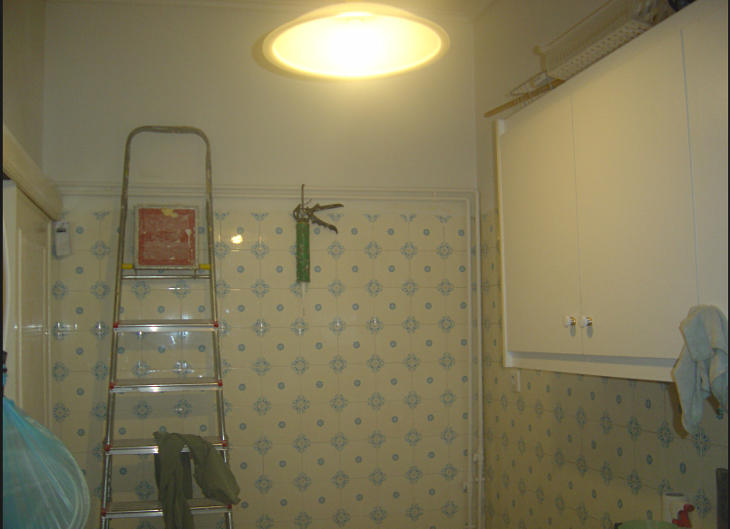

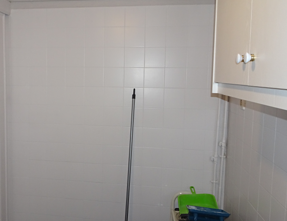

1 ώρα πριν, kotsoz είπε
Μπορεις να τα βαψεις με χρωμα σμαλτου. Εγω τα έβαψα και φαίνονται σαν καινούρια. Μετα απο 7 χρονια λιγο κιτρίνισαν αλλα και παλι ειναι μια χαρα.
Πριν και μετα

Το δοκίμασα αυτό (ξεκίνησα δοκιμαστικά πίσω από το ψυγείο). Έχουν δυστυχώς πολλές κακοτεχνίες στην τοποθέτηση, κάτι που κρύβεται λόγω της πολυχρωμίας τους, όταν όμως βάφτηκαν μονόχρωμα φαίνονταν χάλια.

Σ'ευχαριστώ! Θέλει ωστόσο και χώρο και αρκετό χρόνο, μου πήρε κανένα μήνα η δουλειά που βλέπεις. Βέβαια ασχολούμουν μόνο τα απογεύματα μετά τη δουλειά και είμαι ερασιτέχνης και αργός 😄
