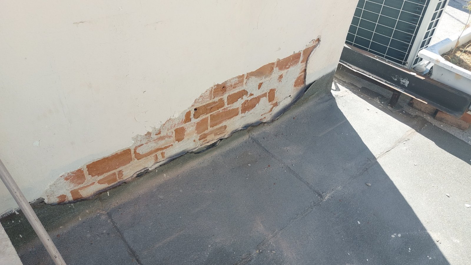

Όπως φαίνεται φούσκωσε ο σουβάς, κάτω από το ασφαλτόπανο το οποίο συγκρατούσε τον σουβά που είχε φουσκώσει.
Τώρα το θέμα είναι σοβατίζουμε τον τοίχο, αλλά τι κάνουμε με το ασφαλτόπανο. Να σουβατίσω πάνω από το ασφαλτόπανο ή να το κόψω σύριζα με το πάτωμα;
Απο ότι έχω δει οι επαγγελματίες μάστορες θα βάζαν απλά κόλα πλακιδίων σε ολο το κομμάτι και θα εισαι μια χαρα για μερικα χρονια.
Σε άλλες χώρες θα βαζαν εξαρχής καποια λαμαρίνα για προστασία. Βεβαια εδώ δεν τα κάνει κανείς για απλά σπίτια.

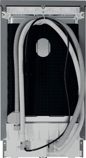

Θα ήθελα τη βοήθειά σας σχετικά με ένα πλυντήριο πιάτων Whirlpool WSFC 3M17 X.
Κατά την εγκατάστασή του διαπίστωσα ότι οι σωλήνες παροχής νερού και αποχέτευσης δεν φτάνουν στο δίκτυο – μου λείπει περίπου μισό μέτρο σε κάθε περίπτωση. Έψαξα για αντάπτορες ή επεκτάσεις αλλά δεν κατάφερα να βρω κάτι συμβατό online.
Γνωρίζει κάποιος πού μπορώ να βρω κατάλληλα εξαρτήματα (ειδικά για Whirlpool ή γενικής χρήσης που να ταιριάζουν); Ιδανικά με link ή κατάστημα.

Προέκταση παροχής και προέκταση αποχέτευσης πλυντηρίου.
Σε όλα τα μεγάλα πολυκαταστήματα ( Leroy, praktiker), σε καταστήματα υδραυλικών ή μεγάλα χρωματοπωλεία.
https://www.praktiker.gr/m/c/paroxes-plyntiriou-769
https://www.leroymerlin.gr/gr/udraulika/kukloma-parohis-nerou-/parohi-pludiriou/
Δεν νομίζω ότι αποτελεί εξαίρεση το δικό σου, όλα τα πλυντήρια έχουν κοινές εξόδους.
Προτίμησε κάποιο τοπικό σου κατάστημα ώστε να σε καθοδηγήσει σχετικά αλλά και να σε διευκολύνει σε περίπτωση λάθος επιλογής υλικού.

Δυο οι τροποι.
Ή  φερνεις κοντας τις αναμονες του πλυντηρίου στην βρυση αποχετευση, οπως σου προτεινε ο φιλος απο πανω με τις προεκτασεις Ή πας πιο κοντα το σωληνα της αποχέτευσης και την βρυση.
Προσοχη στην κλιση της αποχετευσης.
Αμα κόψεις το ασφαλτόπανο θα γεμίσεις υγρασία. Πρώτα καθάρισμα τα σαθρά, σοβάτισμα όλο τον τοίχο & πίσω από το ασφαλτόπανο και όταν στεγνώσει θα κάνεις 5-10 τρύπες σε μια γερή 2μετρη μεταλλική βέργα, σημάδεμα & τρύπες στα σοβατισμένα τούβλα, θα βάλεις ούπα και θα στηρίξεις σε όλο το μήκος το ασφαλτόπανο βιδώνοντάς την στον τοίχο. Θα την περάσεις μήνιο και μετά βάψιμο τον τοιχο με πλαστικό χρώμα.

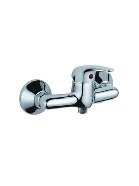

Παρακαλώ βοήθεια από κάποιον μάστορη. Έχω στον τοίχο του wc αναμονή για μπαταρία μπανιέρας. Θέλω να βάλω κάτι στο οποίο μετά να μπορώ να συνδέσω λάστιχο ώστε να το τραβήξω μέχρι τη βεράντα να ρίχνω ζεστό νερό στην πισίνα του μωρού. Η παροχή είναι η στάνταρ G1/2 με απόσταση 15 πόντους το κρύο με το ζεστό. Δε θέλω να βάλω κλασική μπαταρία γιατί προεξέχει πολύ από τον τοίχο. Θέλω κάτι που να συνδέεται προφανώς στις δύο παροχές και να βγάζει προς τα κάτω το νερό και να χει κανά μίκτη από πάνω ξέρω γω. Και να μπορώ να συνδέσω λάστιχο. Έχει κανείς να προτείνει κάτι κατάλληλο? Δεν ξέρω ούτε πως να το google-άρω.

Μάλλον δεν υπάρχει τρόπος χωρίς να βάλεις μπαταρία.
Μπορείς να δεις για μπαταρία διαφορετικού τύπου και όχι κλασσική.
Παράδειγμα μετά απο ελάχιστο ψάξιμο
https://www.leroymerlin.gr/gr/mpanio/bataries-baniou/bataries-baniou/mpataria-ntous-sensea-essential-se-hrome-finirisma-me-leia-opsi-91855874

Θέλω να βάζω κατευθείαν τη σωστή θερμοκρασία και όταν κρυώνει να συμπληρώνω λίγο ζεστό. Δεν είναι πολύ μεγάλη η πισίνα αλλά οι κουβάδες αποκλείονται λόγω δισκοκήλης. Μάλλον όπως είπαν και οι παραπάνω θα βάλω μια μπαταρία σαν αυτή της φωτό που βρήκα φτηνή και θα μοντάρω με συνδέσμους το λάστιχο. Σας ευχαριστώ όλους για τις απαντήσεις.
