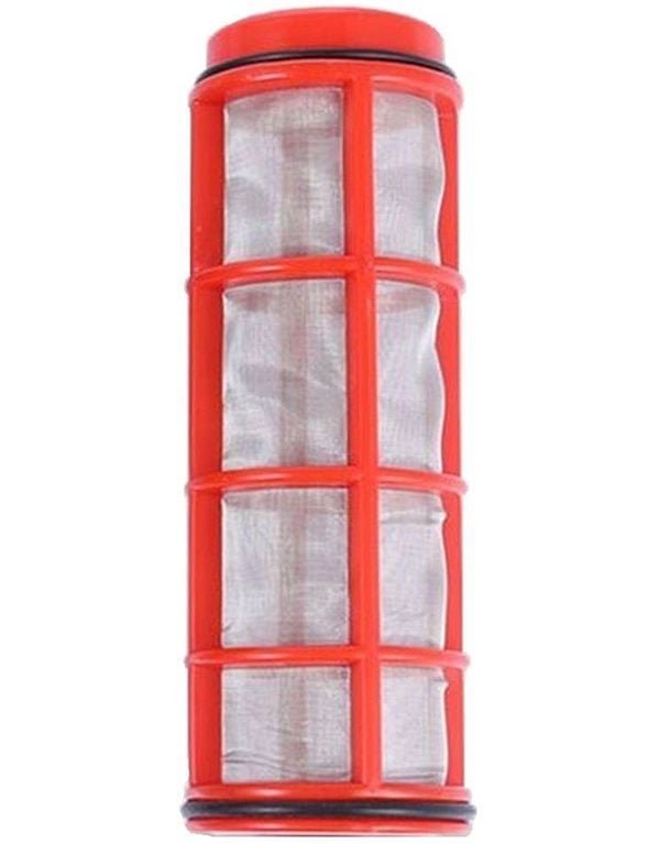

Δεν είναι μόνο τα άλατα που τα βουλώνουν, ακόμα και μικροί κόκκοι άμμου τα βουλώνουν. Αν δείτε στα τεχνικά φυλλάδια του κατασκευαστή προτείνουν φίλτρο 120mesh. Το οποίο σχεδόν κανένας δεν βάζει και σιγά σιγά βουλώνουν
Όλα τα αυτόματα ποτίσματα έχουν φιλτράκι σίτα στην είσοδο πάντως
  • Απαντ. 2,2k
Όχι δεν έχουν όλα τα αυτόματα φιλτρακι. Αλλά και να έχουν πάλι δεν αρκεί, το φιλτρακι είναι για να προστατεύει τον μηχανισμό και όχι τους σταλακτες. Εκεί θέλεις φίλτρο γραμμής (συνήθως σήτας και όχι δίσκων) και αν το δεις από κοντά πως είναι θα καταλάβεις ότι δεν έχει καμία σχέση με το φιλτρακι του αυτόματου.
3-4 μάρκες που έχω δει είχαν όλες.
Επίσης το φιλτράκι από την στιγμή που είναι στην είσοδο του νερού προστατεύει όλα τα επόμενα συστήματα οπότε και τους σταλάκτες
Στο μαγαζί που είμαι πουλάμε 6 διαφορετικες μάρκες αυτόματα και θα μπορούσα να σου βγάλω φωτογραφίες να σου δείξω ότι μόνο το ένα έχει. Τα καλά όπως Gardena έχουν, τα περισσότερα της σειράς δεν έχουν.
Τώρα για το φίλτρο αν νομίζεις ότι το φιλτρακι στο μηχάνημα είναι αρκετό για τους σταλακτες πάρε την Palaplast η την Technoplastic και ρώτα τους αν το φιλτρακι που είναι 10-20 mesh(για να προστατεύει από πετραδάκι τα μηχανήματα μεμβράνης, τα περιστροφικά δεν το χρειάζονται καν) και όχι 100-120 που θέλουν οι σταλακτες αρκεί και πες μας τι απάντηση σου δώσανε.
Έχω εγκαταστήσει 300 αυτόματα ποτίσματα με σταλακτες, σταλακτηφόρους αυτόρρυθμιζόμενους και μη,  υπέργειους και υπόγειους αλλά μάλλον λέω αρλούμπες. Δεν θα κάτσω να σε πείσω ότι έχεις άδικο, όποιος θέλει να κάνει σωστή δουλειά να διαβάσει τα τεχνικά φυλλάδια και θα καταλάβει. Καλή συνέχεια
