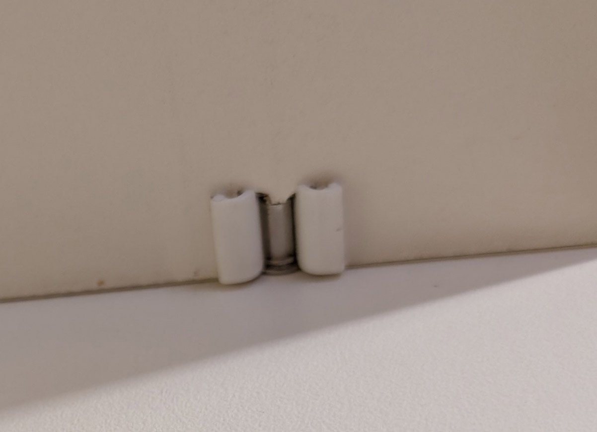

kax54638 Δημοσ. 22 Ιουνίου Δημοσ. 22 Ιουνίου Γνωρίζει κανείς αν υπάρχει κάποιο κόλπο για να βγει ένα ράφι που στηρίζεται με τα στηρίγματα της φωτογραφίας; Η φωτί είναι η όψη από κάτω. Το σπρόχνω προς τα πάνω αλλά αν και βάζω αρκετή δύναμη δεν βλέπω να μετακινείται και φοβάμαι να μην κάνω ζημιά. Είναι ντουλάπια κουζίνας αν έχει σημασία.
