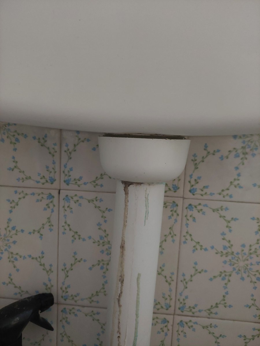

Εχει πολυ μικρη διαρροη το καζανακι στο σημειο που φαινεται... ειναι και σχετικα καινουργιο 1 χρονο το εχω.
τι μπορει να φταιει;
το λαστιχο;
κατι αλλο που μπορει να χρειαζεται για στεγανοποιηση;

8 λεπτά πριν, The_Judas είπε
το λαστιχο;
Κατεβασε το κομματι που το καλύπτει την ένωση και μπορεί με λίγο σφίξιμο να ειναι οκ.
5 λεπτά πριν, The_Judas είπε
το λαστιχο;
δοκίμασε να το σφίξεις σε πρώτη φάση Και μετά  αλλαγή λάστιχου Το άσπρο πρέπει να είναι μόστρα

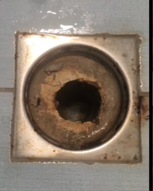

Δυο θέματα…
1. Το συγκεκριμένο πατοσίφωνο βρίσκεται μέσα στην ντουσιέρα κ αν κ δεν ήταν απο τα φθηνιάρικα, μετά απο 4-5 χρόνια γέμισε σκουριές! Τί θα πρέπει να προσέξω σε αυτό που θα πάρω ώστε να μην ξαναγίνει έτσι;
2. Μπορεί να μου περιγράψει κάποιος, που το κατέχει το άθλημα, τί θα πρέπει να κάνω για  να το αντικαταστήσω κ να μην σπάσω κ κανά πλακάκι;

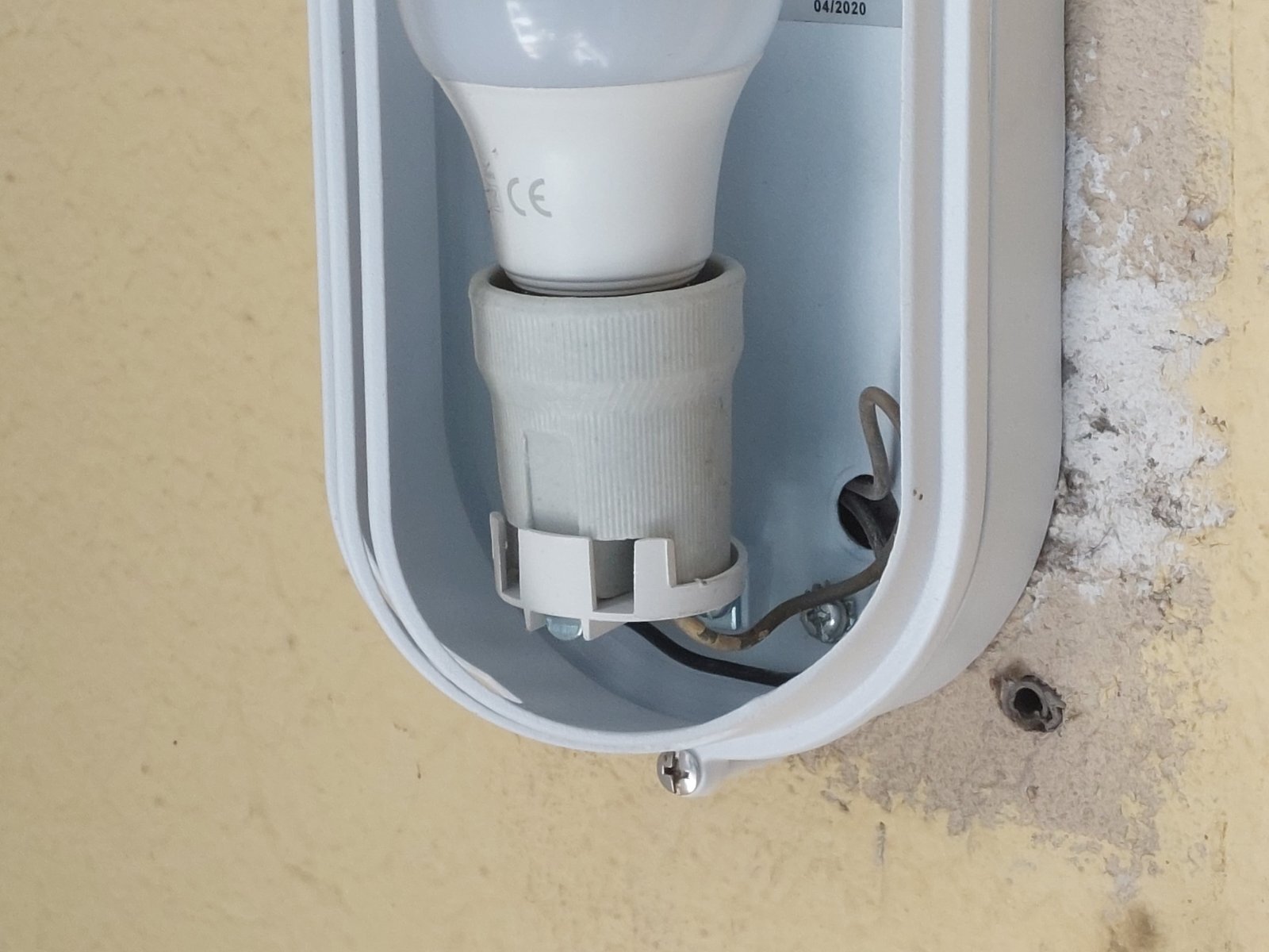

Υπαρχει τροπος να παρω ρευμα απο αυτο το φωτιστικο που εχω στο μπαλκονι για να περασω σειρηνα-συναγερμο;
Θα καλεσω ηλεκτρολογο αλλα θελω να γνωριζω τι λυσεις υπαρχουν.
Επεξ/σία από The_Judas
Ίσως ο ηλεκτρολόγος να σου φέρει μια πρίζα από το ποιο κοντινό κουτι διακλάδωσης. Θα πρέπει να τον ρωτησεις
1 ώρα πριν, costas_ είπε
μαλλον θα χρειαστει να τρυπησω τον τοιχο... ηθελα να το αποφυγω.
Η εναλλακτικη ειναι μαλλον να βγαλω το φωτιστικο και να βαλω στην θεση του τον συναγερμο.
αλλωστε μπροστα στο σπιτι εχω φωτισμο του δημου οποτε δεν χρειαζεται :P
1 ώρα πριν, The_Judas είπε
αν τα καλώδια που πάνε στο φωτιστικό είναι μέσα σε σωλήνα μια χαρά εύκολα θα περάσει με την ατσάλινα ένα καλώδιο που θα πάρει ρεύμα από την είσοδο του διακόπτη και τον ουδέτερο θα τον πάρει από την λάμπα Αν θέλεις  και γείωση πρέπει να δεις που έχει κουτί

Στις 16/8/2024 στις 2:46 ΜΜ, zoranb είπε
Δυο θέματα…
Αν εννοείς τις εξωτερικές σκουριές που φαίνονται λίγο στη φωτογραφία με ένα σύρμα κουζίνας λογικά θα φύγουν, αν δε θέλεις να μπλέξεις με αλλαγή.
