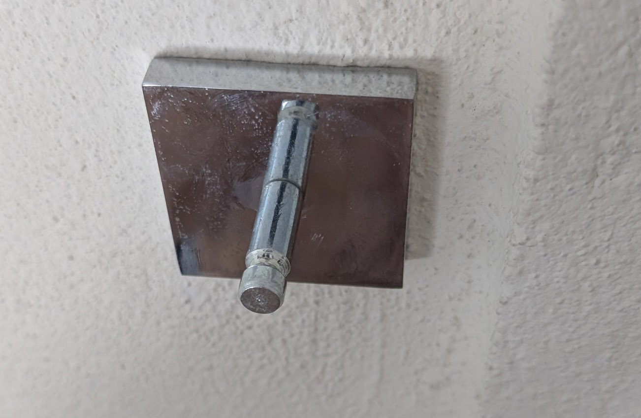

Καλησπέρα. Έχει κανείς καμία ιδέα για το πώς βγαίνει το παρακάτω στήριγμα από τον τοίχο; Πρόκειται για στήριγμα κουρτινοξυλου - πάνω σε αυτή την βάση που είναι βιδωμενη στον τοίχο μπαίνει ένας οριζόντιος βραχίονας στο "τσουτσούνι" που προεξέχει (ο οποίος στερεώνεται με μια βίδα) και πάνω σε αυτόν κουμπώνουν τα κουρτινόξυλα. Τα έχω αφαιρέσει όλα αλλά δεν βρίσκω τρόπο να αφαιρέσω αυτό το τελικό κομμάτι. Δεν υπάρχει κάπου βίδα εξωτερικά, ούτε φαίνεται να ξεβιδώνει ή να ξεκουομπωνει κάτι.

Δεν έχω ιδέα αλλά μήπως ξεβιδώνει όλο μαζί;

Ισως ειναι βιδωμενο ολοκληρο με διπλο στριφωνι. Αν εχεις καποιο μεγαλο καβουρα, δοκιμασε να το πιασεις ολοκληρο (απο το τετραγωνο) και να το στριψεις.
Το πιο πιθανό είναι ότι ο πίρος που εξέχει είναι βίδα από την μεριά που δεν φαίνεται και πρέπει να ξεβιδώσεις αυτόν. Μετά το τετράγωνο θα βγει σαν καπάκι και θα μείνει μια βάση που είναι στερεωμένη με 2 βίδες στον τοίχο.
Το να είναι όλο το τετράγωνο ένα με την βίδα στον τοίχο δεν μου φαίνεται να στέκει σχεδιαστικά, δεν θα μπορούσε κανείς κατά την τοποθέτηση να φέρει το τετράγωνο οριζόντια

Σίγουρα υπάρχει μια μεταλλική βάση από πίσω γιατί το είχα δει όταν το εγκαθιστούσε. Αλλά δεν πρόσεξα πως βγαίνει το από πάνω. Δεν θέλω να το ζορισω γιατί λίγο που προσπάθησα δεν μπόρεσα να το στρίψω. Θα προσπαθήσω να τον βρω αυτόν που μου το πέρασε να τον ρωτήσω.
