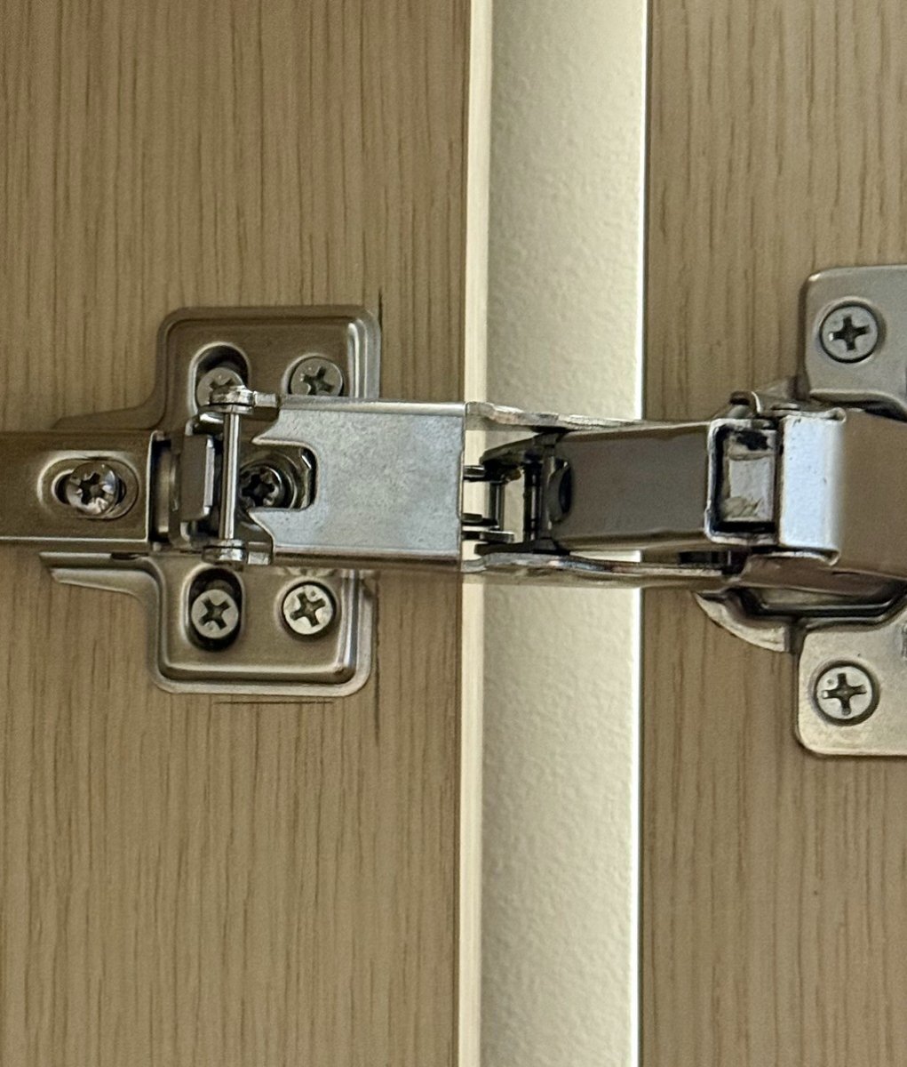

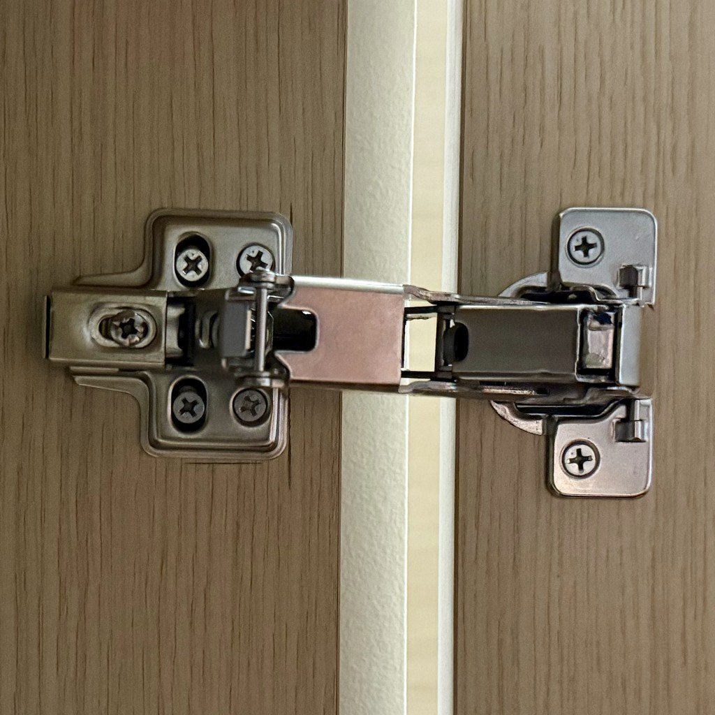

actorius Δημοσ. 6 Αυγούστου Δημοσ. 6 Αυγούστου Guys, πορτα ντουλαπιου που οταν ανοιγε τερμα εμενε ανοιχτη, τωρα δε θελει πια. Κλεινει κατευθειαν μονη της. Υπαρχει κατι στους 3 μεντεσεδες της που μπορω να σφιξω για να συμμορφωθει;

lector Δημοσ. 7 Αυγούστου Δημοσ. 7 Αυγούστου 15 ώρες πριν, actorius είπε Guys, πορτα ντουλαπιου που οταν ανοιγε τερμα εμενε ανοιχτη, τωρα δε θελει πια. Κλεινει κατευθειαν μονη της. Υπαρχει κατι στους 3 μεντεσεδες της που μπορω να σφιξω για να συμμορφωθει; Υπαρχει δευτερο ντουλαπι που η πορτα του λειτουργει σωστα; Αν ναι, κανε συγκριση τους μεντεσεδες να δεις τι σου φαινεται διαφορετικο.
actorius Δημοσ. 7 Αυγούστου Δημοσ. 7 Αυγούστου 7 ώρες πριν, lector είπε Υπαρχει δευτερο ντουλαπι που η πορτα του λειτουργει σωστα; Αν ναι, κανε συγκριση τους μεντεσεδες να δεις τι σου φαινεται διαφορετικο. Δυστυχως οχι, ειναι μονή πορτα ψηλης τροφοθηκης.
chvnce Δημοσ. 7 Αυγούστου Δημοσ. 7 Αυγούστου 23 ώρες πριν, actorius είπε Guys, πορτα ντουλαπιου που οταν ανοιγε τερμα εμενε ανοιχτη, τωρα δε θελει πια. Κλεινει κατευθειαν μονη της. Υπαρχει κατι στους 3 μεντεσεδες της που μπορω να σφιξω για να συμμορφωθει; Μάλλον τα έφαγε τα ψωμιά του. Λύσε τον μεντεσέ και πήγαινε σε ένα κατάστημα, να τον αντικαταστήσεις. 1

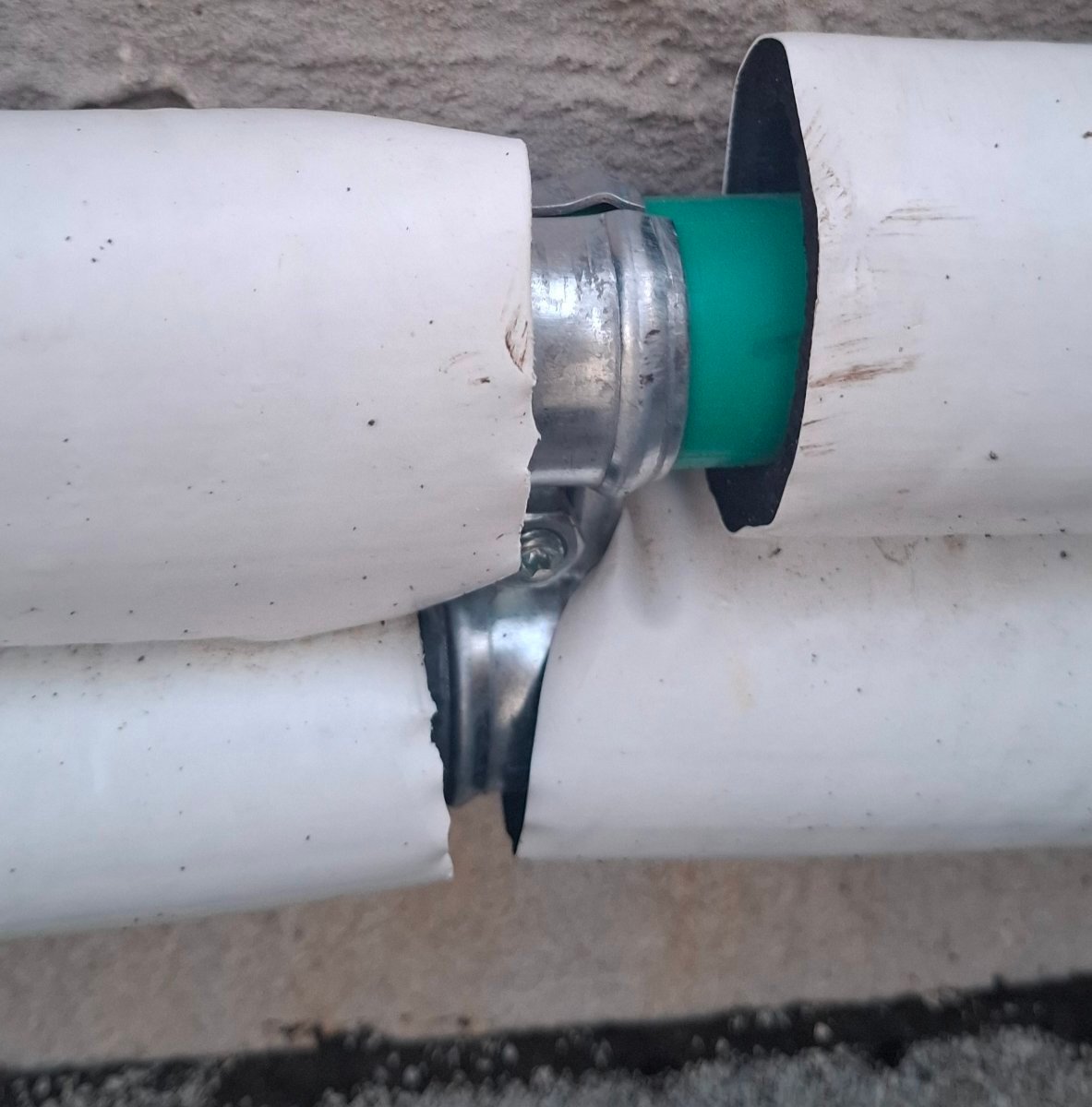

pavloa Δημοσ. 9 Αυγούστου Δημοσ. 9 Αυγούστου Ειχα ρωτήσει πριν καιρό για το πως να μονωσω τα παρακάτω κενά απο τις σωλήνες. Είχε πει θα ανεβάσω φωτο αλλα λόγο υποχρεώσεων δεν είχα χρόνο.. ειναι απο την αντλία θερμότητας οι σωλήνες.. Τι μπορώ να βάλω ώστε να τα γίνει σωστή η μόνωση? Έχω 3-4 τετοια κενά και θελω να τα κλείσω..
zio10 Δημοσ. 9 Αυγούστου Δημοσ. 9 Αυγούστου Για αισθητικούς λόγους; Πρακτικά δε νομίζω ότι θα έχεις θέμα ή αν έχεις δεν θα φταίνε αυτά τα σημεία.
Ukforthemoment Δημοσ. 9 Αυγούστου Δημοσ. 9 Αυγούστου 1 ώρα πριν, pavloa είπε Ειχα ρωτήσει πριν καιρό για το πως να μονωσω τα παρακάτω κενά απο τις σωλήνες. Είχε πει θα ανεβάσω φωτο αλλα λόγο υποχρεώσεων δεν είχα χρόνο.. ειναι απο την αντλία θερμότητας οι σωλήνες.. Τι μπορώ να βάλω ώστε να τα γίνει σωστή η μόνωση? Έχω 3-4 τετοια κενά και θελω να τα κλείσω.. Πάρε και άλλο αρμαφλεξ ,κόψε κομμάτι αρκετό να καλύπτει και την μονωση που υπάρχει ,άνοιξε κατά μήκος το κομμάτι και προσάρμοσε το επάνω.Βάζεις και μερικά tie wraps και είσαι οκ.Αυτό θα έκανα εγώ. 1
pavloa Δημοσ. 9 Αυγούστου Δημοσ. 9 Αυγούστου 16 λεπτά πριν, zio10 είπε Για αισθητικούς λόγους; Πρακτικά δε νομίζω ότι θα έχεις θέμα ή αν έχεις δεν θα φταίνε αυτά τα σημεία. Δεν εχω κάποιο θέμα. Είναι σε εξωτερικό μέρος οι σωλήνες και βρέχονται.. γιατί να έχω έστω και αυτή την μικρη απώλεια? Επίσης οταν βρέχει μπαίνει ελάχιστο νερό μέσα.. 16 λεπτά πριν, mechpanos είπε Πάρε αρμαφλέξ ταινια και μόνωσε τα. Το είχα σκεφτεί και εγώ.. είχα ρωτήσει σε τοπικά καταστήματα αλλα κανένας.δρν εχει.. 6 λεπτά πριν, Ukforthemoment είπε Πάρε και άλλο αρμαφλεξ ,κόψε κομμάτι αρκετό να καλύπτει και την μονωση που υπάρχει ,άνοιξε κατά μήκος το κομμάτι και προσάρμοσε το επάνω.Βάζεις και μερικά tie wraps και είσαι οκ.Αυτό θα έκανα εγώ. Και εγώ αυτό σκεφτόμουν αλλα ειπα μήπως υπάρχει κάποιος πιο καλός τρόπος.. 2
