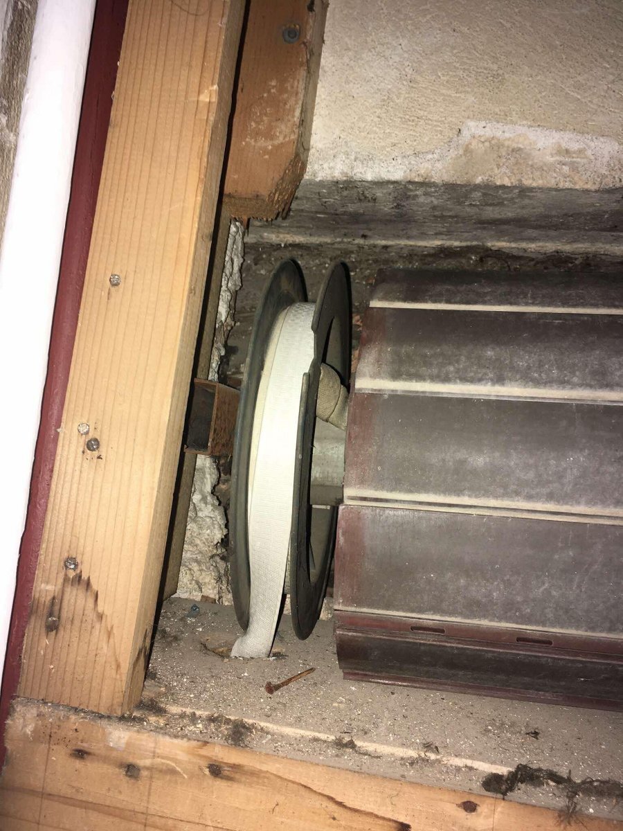

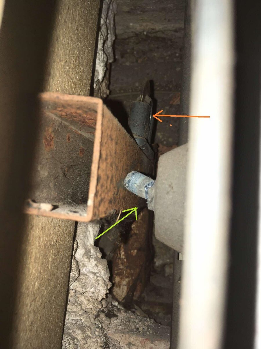

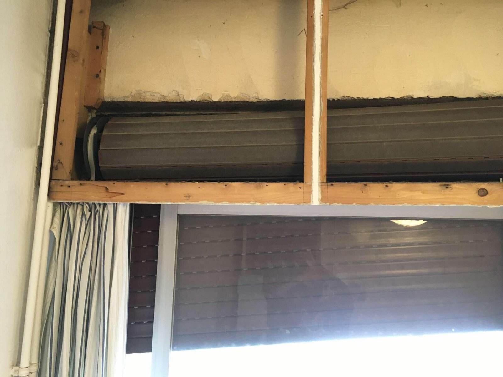

Τις προάλλες χάλασε το πατζούρι στο δωμάτιο. Εκεί που το ανέβαζα, ξαφνικά φράκαρε.
Έβγαλα τα ξύλα του ψευδοτοιχίου ή όπως λέγεται και είδα ότι κόπηκε στην μέση ο άξονας της μίας πλευράς που βλέπετε στις φωτογραφίες. Με μεγάλο ζόρι λόγω βάρους κατάφερα να το γυρίσω με το χέρι για να ανοίξει τελείως και το άφησα εκεί προς το παρών.
Τα βελάκια με το σπάσιμο και η φωλιά στην οποία έμπαινε ο άξονας.
Μου φάνηκε περίεργο να έσπασε το σίδερο έτσι στην μέση αλλά παίζει να είναι μισού αιώνα το ρολό.
Επισκευάζεται όμως? Υπάρχει ανταλλακτικό και αν ναι μπαίνει εύκολα ή πρέπει να βγει ολόκληρο να το φτιάξω στο πάτωμα και να ξαναμπεί? Έχω μεγάλες αμφιβολίες αν μπορεί καν να βγει γιατί όπως βλέπετε υπάρχει ξύλο στην μέση για να βιδώνουν τα δύο τετράγωνα ξύλινα καπάκια.
Μπορώ μήπως να πάρω κάτι από το πατζούρι του άλλου δωματίου (που δεν το χρησιμοποιώ) πχ αυτό το καρούλι με την λωρίδα απλά στα άλλα δωμάτια ο μηχανισμός είναι από την δεξιά πλευρά και όχι από την αριστερή όπως εδώ

Πρέπει να κατέβει όλο και να δεις πώς θα το φτιάξεις. Κανονικά δεν έπεπε  να κοπεί ο άξονας γιατί σιγά το φορτίο που παίρνει, αλλά λέμε τώρα...

Από ότι φαίνεται, ο δίσκος του ιμάντα θέλει αλλαγή. Είναι πολύ φθηνό ως ανταλλακτικό και αρκετά εύκολη η αντικατάστασή του. Το ανταλλακτικό είναι αυτό
https://www.xtools.gr/εξαρτήματα-ρολών-παντζουριών/2257-δίσκος-μεταλλικός-φ220-με-κούπα-ιμάντα-ρολών-oem.html
Θα βγάλεις το ξύλινο πλαίσιο (καρφωμένο με πρόκες είναι), θα κατεβάσεις το ρολλό και μετά θα αφαιρέσεις τον άξονα. Ο δίσκος ιμάντα από την μια πλευρά έχει 8-γωνη κούπα και από την άλλη το αξονάκι. Με τον παλιό δίσκο στο χέρι θα πάρει ακριβώς το ίδιο ανταλλακτικό.

παλιο ρολό όπως φαίνεται σάπισε και εσπασε το αξονάκι που κουμπώνει όλο το ρολό στην πάνω αριστερή τρύπα (φωλιά). Αυτό δέχεται το βάρος και την πίεση κατά την περιστροφή.
Σιγουρα πρέπει να κατέβει και να δεις αν το ανταλλακτικό που πρότεινε συμφουρμίτης είναι με το συγκεκριμένο αξονάκι ή είναι διαφορετικό.Οπως και νάχει δύσκολη εργασία και μάλλον πρέπει να φωνάξεις αλουμινά.
