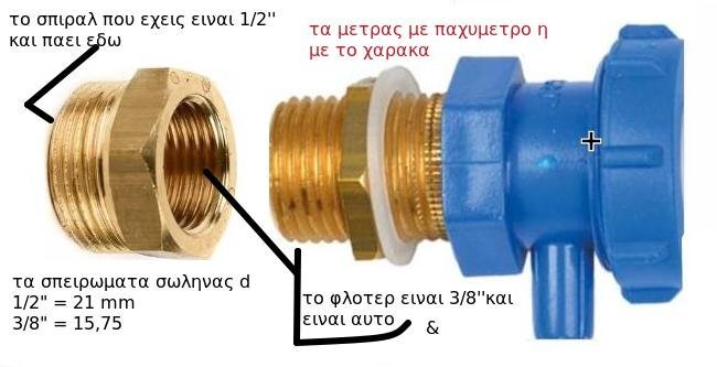

hp8 Δημοσ. Τρίτη στις 04:36 μμ Δημοσ. Τρίτη στις 04:36 μμ 1 ώρα πριν, Witcher1st είπε Μηπως καλυτερα να φωναξω υδραυλικο να ξεμπερδευω; εσύ αποφασίζεις 1 ώρα πριν, Witcher1st είπε Αυτο με τις τρυπες που λες 3/8 ή 1/2 πως μπορω να το μετρησω; Spoiler 2
papoys1 Δημοσ. Τρίτη στις 05:28 μμ Δημοσ. Τρίτη στις 05:28 μμ 2 ώρες πριν, Witcher1st είπε Μηπως καλυτερα να φωναξω υδραυλικο να ξεμπερδευω; Το εκανα παραγγελια παντως να το εχω. Αυτο με τις τρυπες που λες 3/8 ή 1/2 πως μπορω να το μετρησω; Πολύ σωστά στα είπε ο hp8 Για 3/8 ή 1/2 εννοεί μάλλον την τρύπα στο καζανάκι της οποίας το μέγεθος θα δεις μόλις βγάλεις το φλοτέρ. 1

Witcher1st Δημοσ. Τετάρτη στις 03:26 πμ Δημοσ. Τετάρτη στις 03:26 πμ 10 hours ago, hp8 said: εσύ αποφασίζεις Reveal hidden contents Να παρω το συγκεκριμενο : https://www.skroutz.gr/s/30593274/HIlang-Italian-Group-Floter-Vythou-Plagio-1-2-3-8-me-Oreichalkini-Vasi.html Ή το απλο;
hp8 Δημοσ. Τετάρτη στις 08:59 πμ Δημοσ. Τετάρτη στις 08:59 πμ 5 ώρες πριν, Witcher1st είπε Να παρω το συγκεκριμενο : https://www.skroutz.gr/s/30593274/HIlang-Italian-Group-Floter-Vythou-Plagio-1-2-3-8-me-Oreichalkini-Vasi.html Ή το απλο; πάρε όποιο θέλεις η νομίζεις ότι βολεύει καλύτερα μέσα καζανάκι Κατι που δεν συζητήθηκε Το πρόβλημα ποιο είναι Αν τρέχει μπορεί να θέλει ένα απλό λαστιχάκι η μια ρύθμιση η φούσκα λαστιχάκια φλοτέρ 1
Witcher1st Δημοσ. Τετάρτη στις 01:28 μμ Δημοσ. Τετάρτη στις 01:28 μμ (επεξεργασμένο) 4 hours ago, hp8 said: πάρε όποιο θέλεις η νομίζεις ότι βολεύει καλύτερα μέσα καζανάκι Κατι που δεν συζητήθηκε Το πρόβλημα ποιο είναι Αν τρέχει μπορεί να θέλει ένα απλό λαστιχάκι η μια ρύθμιση η φούσκα λαστιχάκια φλοτέρ Περα απο το φλοτερ που μαλλον εχει χαλασει ο μηχανισμος και δε παει μεχρι τερμα πανω, οποτε παντα ριχνει σταγονες, εχω μεγαλη διαρροη απο αυτο το σημειο, καθως εβγαλα το λαστιχακι απο μεσα, ειχε φθαρει. Υπαρχει λαστιχακι για αυτο το σπιραλ; Επεξ/σία Τετάρτη στις 01:31 μμ από Witcher1st
Ukforthemoment Δημοσ. Τετάρτη στις 01:35 μμ Δημοσ. Τετάρτη στις 01:35 μμ 5 λεπτά πριν, Witcher1st είπε Περα απο το φλοτερ που μαλλον εχει χαλασει ο μηχανισμος και δε παει μεχρι τερμα πανω, οποτε παντα ριχνει σταγονες, εχω μεγαλη διαρροη απο αυτο το σημειο, καθως εβγαλα το λαστιχακι απο μεσα, ειχε φθαρει. Υπαρχει λαστιχακι για αυτο το σπιραλ; Nομίζω ότι αυτό ειναι έτοιμο,δεν βάζεις επιπλεον λαστιχάκι.
