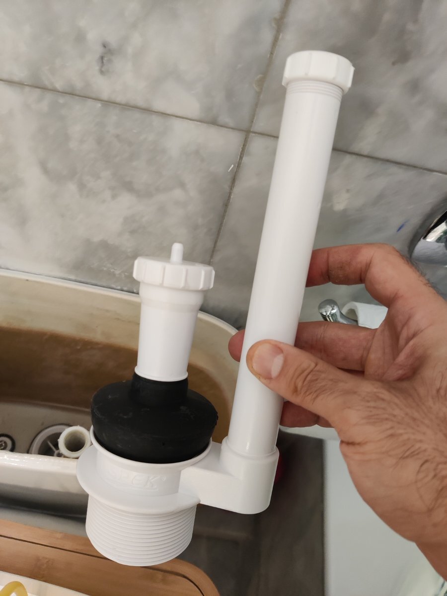

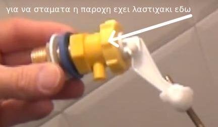

Witcher1st Δημοσ. Τετάρτη στις 03:25 μμ Δημοσ. Τετάρτη στις 03:25 μμ (επεξεργασμένο) 36 minutes ago, hp8 said: Witcher1st μην μου το χαλάς Άλλο το λαστιχάκι του σπιράλ και άλλο του φλοτερ που έβαλα παραπάνω Hide contents αυτό έχεις ? Το προβλημα ειναι το λαστιχακι του σπιραλ, το φλοτερ θελει ολοκληρο αλλαγη. Με 5-10 ευρω θα παρω καινουριο. https://streamable.com/inwfkx * Το ξερω οτι το φλοτερ ειναι στραβο, αλλα δε μπορω να κραταω κοντρα, οταν σφιγγω τη βαλβιδα, περιμενω να μου ερθει η γκαζοταναλια που μου ειπες. Επεξ/σία Τετάρτη στις 03:30 μμ από Witcher1st
hp8 Δημοσ. Τετάρτη στις 03:35 μμ Δημοσ. Τετάρτη στις 03:35 μμ 7 λεπτά πριν, Witcher1st είπε Το προβλημα ειναι το λαστιχακι του σπιραλ, το φλοτερ θελει ολοκληρο αλλαγη. έχουμε ακριβώς τα ίδια μηχανισμό αέρος και φλοτερ απλό Το βίντεο το είδες Θα τα καταφέρεις
Witcher1st Δημοσ. Τετάρτη στις 03:39 μμ Δημοσ. Τετάρτη στις 03:39 μμ (επεξεργασμένο) 14 minutes ago, hp8 said: έχουμε ακριβώς τα ίδια μηχανισμό αέρος και φλοτερ απλό Το βίντεο το είδες Θα τα καταφέρεις Δες λιγο το βιντεο που ανεβασα. Εχει διαρροη το σπιραλ αρκετα εντονη. Λειπει το λαστιχακι. Το βιντεο το ειδα 10 φορες, ευκολο ειναι. Απλα πρεπει πρωτα να το βγαλω το παλιο το φλοτερ, γιατι εχει κολλησει το παξιμαδι οπως ειπαμε και πιο πανω. Επεξ/σία Τετάρτη στις 03:50 μμ από Witcher1st

Witcher1st Δημοσ. Τετάρτη στις 09:25 μμ Δημοσ. Τετάρτη στις 09:25 μμ 5 hours ago, hp8 said: Το είδα Για βοήθα λίγο Πάνω απ τη γυψοσανίδα Βιδώνεις την σανίδα στους ορθοστάτες και στην γυψοσανιδα Τις βάσεις του σώματος πάνω στην σανίδα 18 mm Ένα 80ρι σώμα όπως είπες θα την καλύψει Το λέω για να μην ξηλώνεις ΟΠΑ ΛΑΘΟΣ ΒΙΝΤΕΟ, ΤΑ ΜΠΕΡΔΕΨΑ!! https://streamable.com/6qnc83 Εδω το σωστο! Αλλαζω ολο το σπιραλ ή μπορω να βρω και λαστιχο για αυτο;
hp8 Δημοσ. Τετάρτη στις 10:33 μμ Δημοσ. Τετάρτη στις 10:33 μμ (επεξεργασμένο) 1 ώρα πριν, Witcher1st είπε μπορω να βρω και λαστιχο για αυτο; εννοείται Αν είναι παλιό καλό είναι να το αλλάξεις μην σκάσει και πλημμυρίσεις https://www.skroutz.gr/s/61377896/lastichaki-rodela-1-2-10tmch.html https://www.skroutz.gr/s/61388180/lastichaki-fimper-1-2-10tmch.html Επεξ/σία Τετάρτη στις 10:42 μμ από hp8 1
Witcher1st Δημοσ. Τετάρτη στις 10:46 μμ Δημοσ. Τετάρτη στις 10:46 μμ 12 minutes ago, hp8 said: εννοείται Αν είναι παλιό καλό είναι να το αλλάξεις μην σκάσει και πλημμυρίσεις https://www.skroutz.gr/s/61377896/lastichaki-rodela-1-2-10tmch.html https://www.skroutz.gr/s/61388180/lastichaki-fimper-1-2-10tmch.html Το εχω πεταξει, ειναι χωρις λαστιχακι τωρα το σπιραλ, για αυτο τρεχουν νερα. Θα παω να αγορασω αυριο.

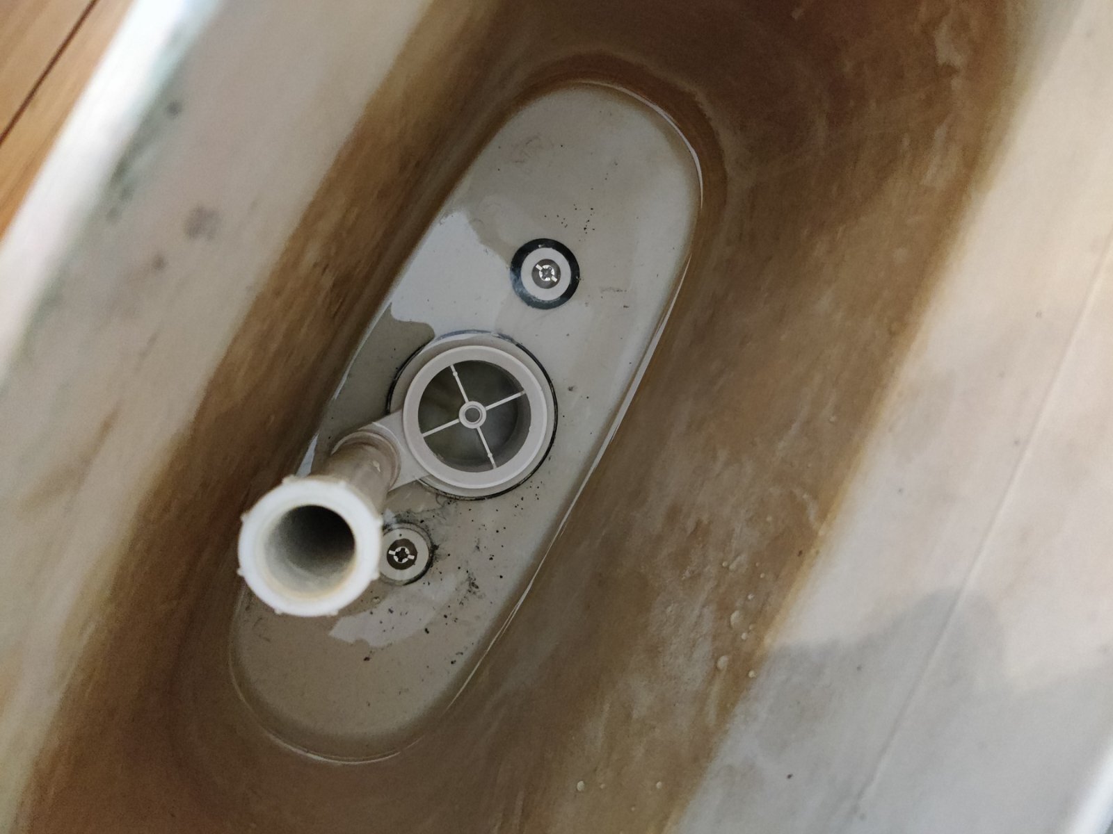

Witcher1st Δημοσ. χθες στις 02:41 μμ Δημοσ. χθες στις 02:41 μμ (επεξεργασμένο) Το φλοτερ δε μπαινει και ειμαι μεασ στα νευρα. 1/2" ζητησα ειναι πολυ μεγαλυτερο. Εκτος και εαν ηθελα 3/8 και εγινε λαθος διαγνωση εδω μεσα. Τζαμπα 12 ευρω. Επεξ/σία χθες στις 03:27 μμ από Witcher1st
