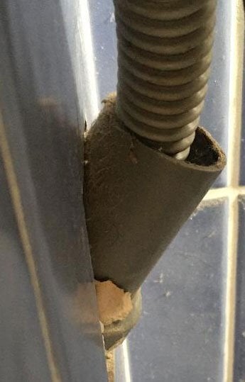

Ανακάλυψα πως υπάρχει κακοσμία (μυρωδιά βόθρου) εξαιτίας της οπής που υπάρχει όταν η σωλήνα του πλυντηρίου ρούχων, μπαίνει στην αποχέτευση κ δεν σφραγίζει σωστά. Πώς θα προτείνατε να την κλείσω;
3 λεπτά πριν, zoranb είπε
σιλικονη. Και δεν θα μυριζει και οποια στιγμη θελεις το βγαζεις.
Μπορώ να βάλω κάτι άλλο εκτός από σιλικόνη; Από την πλευρά του τοίχου, δεν είναι εύκολο να μπεί κάτι με σωληνάριο. Ίσως να πέρναγα καμιά σαμπρέλα στο σωλήνα του πλυντηρίου κ μετά να έμπαινε κ να βούλωνε τη σωλήνα της αποχέτευσης;
Επεξ/σία από zoranb
στοκαρε
8 ώρες πριν, zoranb είπε
Υπάρχουν ανταλλακτικά για τα πάντα..
κ πετσετα να βάλεις κ να το μπουκώσεις, μια χαρά γίνεται δουλειά. Υπάρχουν άπειροι τρόποι. Το καλύτερο ειναι αυτό που είπε πιο πάνω ο φίλος με τον πλαστικό σύνδεσμο
