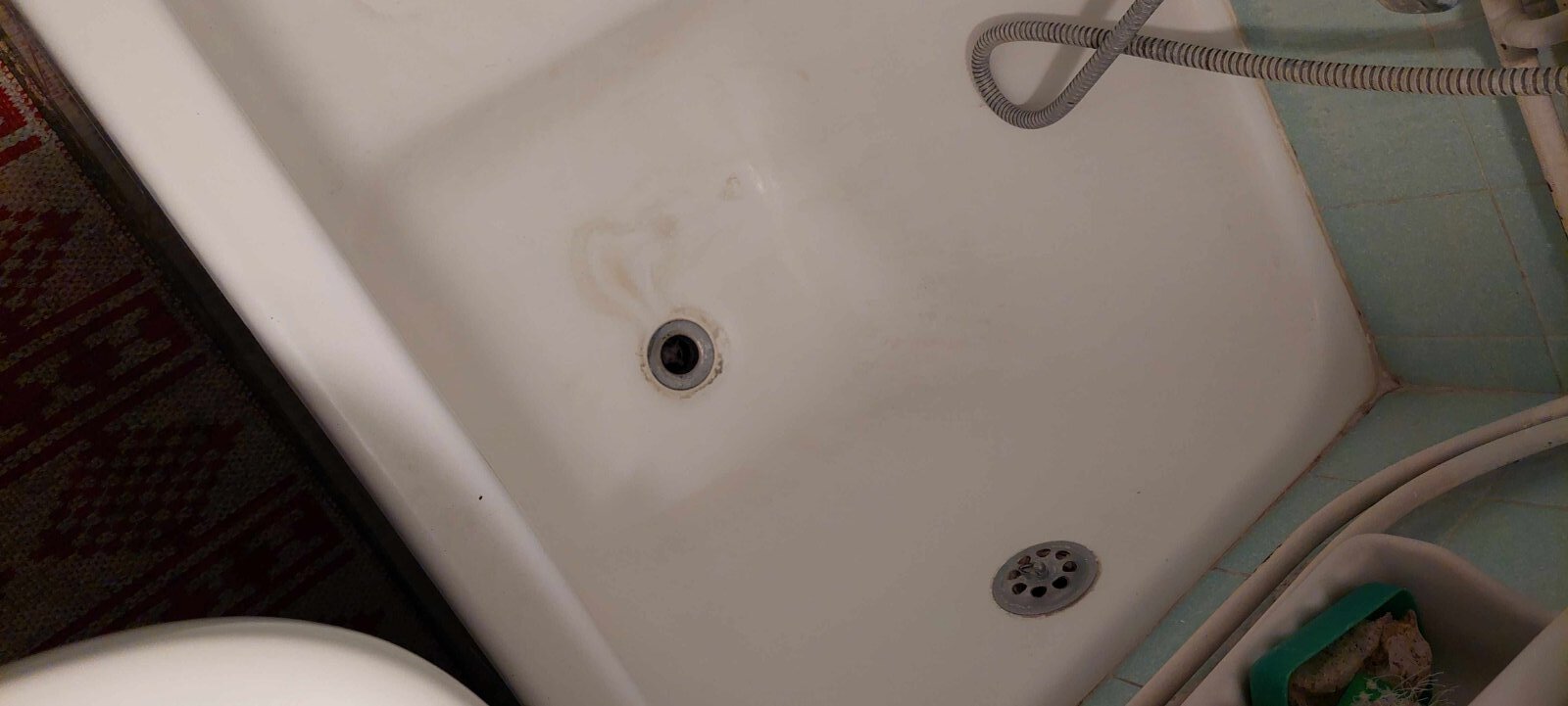

Σε οσα εχω ρωτησει δεν εχουν ειναι λεει παλιος τυπος αυτο με το στρογγυλο σχαρακι και δεν υπαρχει ή αλλα υπερηρωικα.
Και προσπαθουν να μου μιλησουν αλλες μαρκες που θελουν ξηλωμα προφανως ολο το πατοσιφωνο οποτε δεν παιζει.
Δες και της viospiral, στο 1/3 της τιμής του valsir σαφώς δεν έχει την ποιότητα του valsir αλλά είναι οκ στο δικό μου σπίτι το έχω 4-5 χρόνια και είναι κομπλέ, επίσης ξεκουμπωνει και αυτό για να καθαρίσεις από κάτω. Σε παλιό μπάνιο που είχε σκουριάσει σαπίσει το παλιό στρογγυλό σχαρακι, έκοψα με τροχό το πλακάκι 12χ12 και το έβαλα πολύ εύκολα . Μιλάω για αυτό
Τί μαλακίες σου λένε. Εγώ από εδώ πήρα τα δικά μου.
https://www.homepraktika.gr/mpanio/axesoyar-mpanioy/sxares-dapedoy/sxara-dapedoy-kymatisth-tetragwnh-12x12cm-xrwme-valsir-pni1304
https://keasa.gr/p/schara-12ch12-inox-asfaleias-margarita/
Ευχαριστώ.
Αυτό αν κατάλαβα καλά πρέπει να ξηλώσω το παλιό τετράγωνο καπάκι όλο κ να κολλήσω εκ νέου αυτό με κόλλα πλακιδίων στη θέση του παλιού σωστα;

Αυτό ειναι μόνο το καπάκι/τάπα σωστα όχι όλο το πατοσιφωνο;
τσιμπημενο βέβαια στα 25€ για μόνο το τετράγωνο καπάκι/σχάρα
Επεξ/σία από Sebu

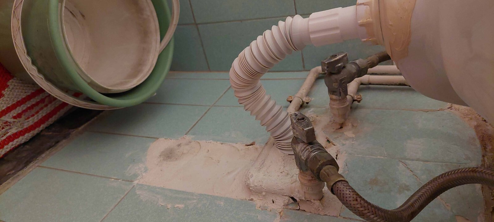

Αν υπάρξει όμως κάποια διαρροή από τον νιπτήρα π.χ. ή από το πλυντήριο που θα διοχετευτεί το νερό, απορία έχω δεν είμαι ειδικος.
Ερώτηση: σε μπάνιο 60ετίας (καινούργιο!) η μπανιέρα και ο νιπτήρας έχουν αρχίσει να κρατάνε λίγο νερό και να βγάζουν μπουρμπουλίθρες όταν πέφτει πολύ νερό αλλά για την ώρα αδειάζουν. και τα δύο καταλήγουν σε μαντεμένια αποχέτευση στον φωταγωγό ίδιας ηλικίας. Στην ένωση του σωλήνα(κύκλος) έσταζε πριν 1 χρόνο και ενώ ήμουν έτοιμος να μπω στην διαδικασία για αλλαγή καθώς κανένας μάστορας δεν συζήταγε για επισκευή (δικαιολογημένα) σταμάτησε να στάζει. Ποιος είναι ο ποιο ενδεδειγμενος τρόπος για να προσπαθήσω να το ξεβουλώσω χωρίς να κάνω ζημιά; Το tuboflo θα το κάνει χειρότερο από αυτά που έχω διαβάσει, σωστά;

1 ώρα πριν, Sebu είπε
Ναι. Πριν 3-4 χρόνια το 'χα πάρει 15, ακρίβυνε.
Ακριβυνε πολυ οχι απλα μιλαμε σχεδον διπλη τιμη. Ευχαριστω παντως.
Στο πατοσιφωνο για αυτο λεμε οτι ειναι καλο να υπαρχει, προφανως με τις καταλληλες ρησεις εντος του μπανιου και προφανως να μην ειναι σκεπασμενο με κατι σιλικονουχα καλυματα που βαζουν και καλα για οσμες ή εντομα αλλα αν γινει στραβη τα νερα δεν θα βρουν να φυγουν. Ουτε πατοσιφωνα που ανοιγοκλεινουν και τα εχουν μονιμως κλειστα για τους ιδιους λογους (οσμες/εντομα) καθως μετα καταργεις το λογο υπαρξης του πατοσιφωνου.
Για οσμες παντως προσφατα ανακαλυψα οτι κανει θαυματα το οξυγονουχο διαλυμα (οξυζενε). Δοκιμαζα σοδες, δοκιμαζα ξυδι, δοκιμαζα σαμπουαν, detol για χερια, απορρυπαντικο ρουχων, αιθερια ελαια, τιποτα υστερα απο λιγη ωρα παλι αυτη η βαρια μυρωδια σαν κατι σαπιο. Τελικα καποιος μου ειπε οτι ειναι μικροοργανισμοι/μυκητες απο αποσυντιθενται ή/και αποσυνθετουν αλλη βρωμια που περναει απο τις σωληνες και αναδυεται απο το πατοσιφωνο και ο μονος τροπος να σκοτωθουν εγγυημενα ειναι ειτε ειδικα συνενζυμα βοθρων/τουαλετας που κανουν φυσικα αυτη τη δουλεια ή οξυζενε που τα σκοτωνει. Πριν τα συνενζυμα που ειναι λιγο ποιο ακριβα σε κοστος δοκιμασα οξυζενε (2-3 κουταλια της σουπας) και 30 λεπτα μετα λιγο καθαρο νερο και οσμες τελος. Εννοειται το πατοσιφωνο ηταν πληρως καθαρο και γυαλισμενο πριν και καθαριζεται περιοδικα αλλα οι οσμες παρεμεναν. 2 εβδομαδες μετα και οι οσμες ειναι εξαφανισμενες και ελπιζω να παραμεινει ετσι.
