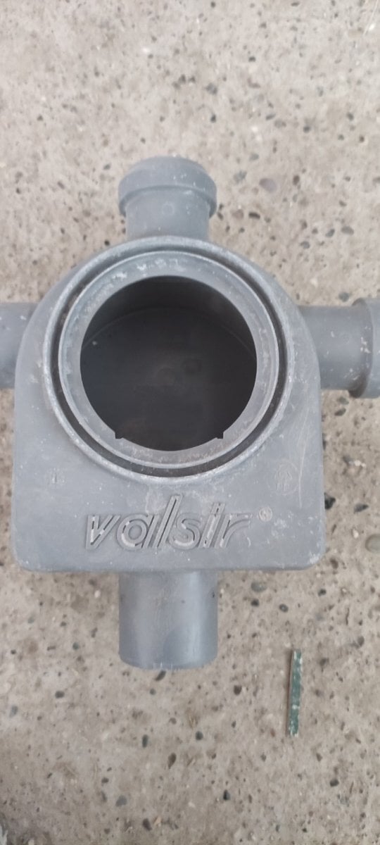

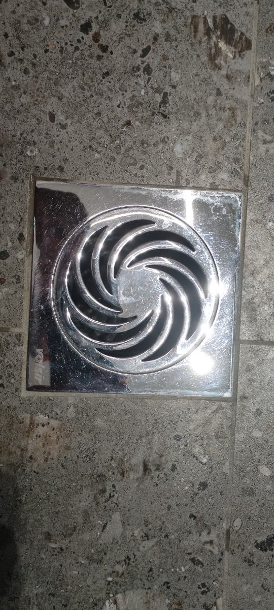

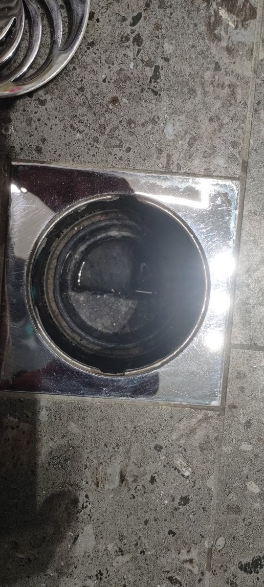

Δεν εχει ελατήριο το καινούργιο φιλε μου.. Παραθέτω φωτο απο το παλιό που ξήλωσα απο ενα μπάνιο προσφατα και το καινούριο τοποθετημενο. Καλή συνεχεια στην ομαδαρα.

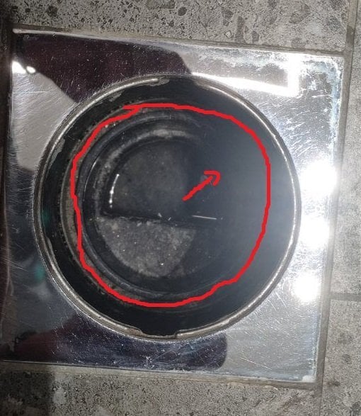

Και το 20ετιας ετσι ειναι οπως στις δυο τελευταιες φωτο σου απλα για μεταλικο καλυμα επανω εχει το σχαρακι που ειχε βαλει νωριτερα ο mechpanos νομιζω. Απλα αυτο που εχω με κοκκινο κυκλωμενο με ενα κατσαβιδι και λιγο ζορι αφαιρειται (και μπαινει χωνευτο ξανα στο τελευταιο συνολικο πατοσιφωνο που εχεις στην τελευταια φωτο σου) και εκει που εχω το βελακι περιπου εχει την τρυπα η οποια κλεινει με πορτακι που ανοιγοκλεινει με ελατηριακι αυτοματα οταν εχει πιεση νερου που πεφτει στο πατοσιφωνο απο το μπανιο αλλιως απο την εξω πλευρα του πατοσιφωνου δεν ανοιγει εκτος και αν εχει κολλησει ανοιχτο λογω μακας ή βρωμιας.
Αυτο το εσωτερικο πλαστικο ειχα αφαιρεσει και τους ειχα καθαρισει, αυτο που κανει το σκαλοπατακι εσωτερικα, αυτο ειναι που εχει το πορτακι. Καποια στιγμη με τα πολλα ζεστα πλυντηρια που ειχε βαλει η μητερα μου  για να απολυμανει κατι αυτο το ειδα και ειχε πεταχτει επανω και ετσι καταλαβα οτι βγαινει και καθαριζει ευκολοτερα. Μετα το ξαναεχωσα μεσα και το ταπωσα με τη ματσολα και ολα καλα.
Τωρα που το ξανασκεφτομαι ευκαιρια καποια στιγμη να το ξαναλυσω και να του κανω ενα γενικο καθαρισμα και ευκαιρια να δω και πως ειναι ακριβως το ελασματακι/ελατηριο μηπως το βρεξω με wd40.
Δεν εχει ελατήριο το καινούργιο. Μοιαζει αλλα αυτό το  πορτάκι ειναι διαφορετικό. Επισης δεν ειναι το ιδιο το σκαλοπατακι στο υψος.. Κακως το χτύπησες με ματσολα. Μπαίνει πανευκολα απλα να ειναι σωστα τοποθετημενο.Το ξεχυλωσαμε το νημα..
