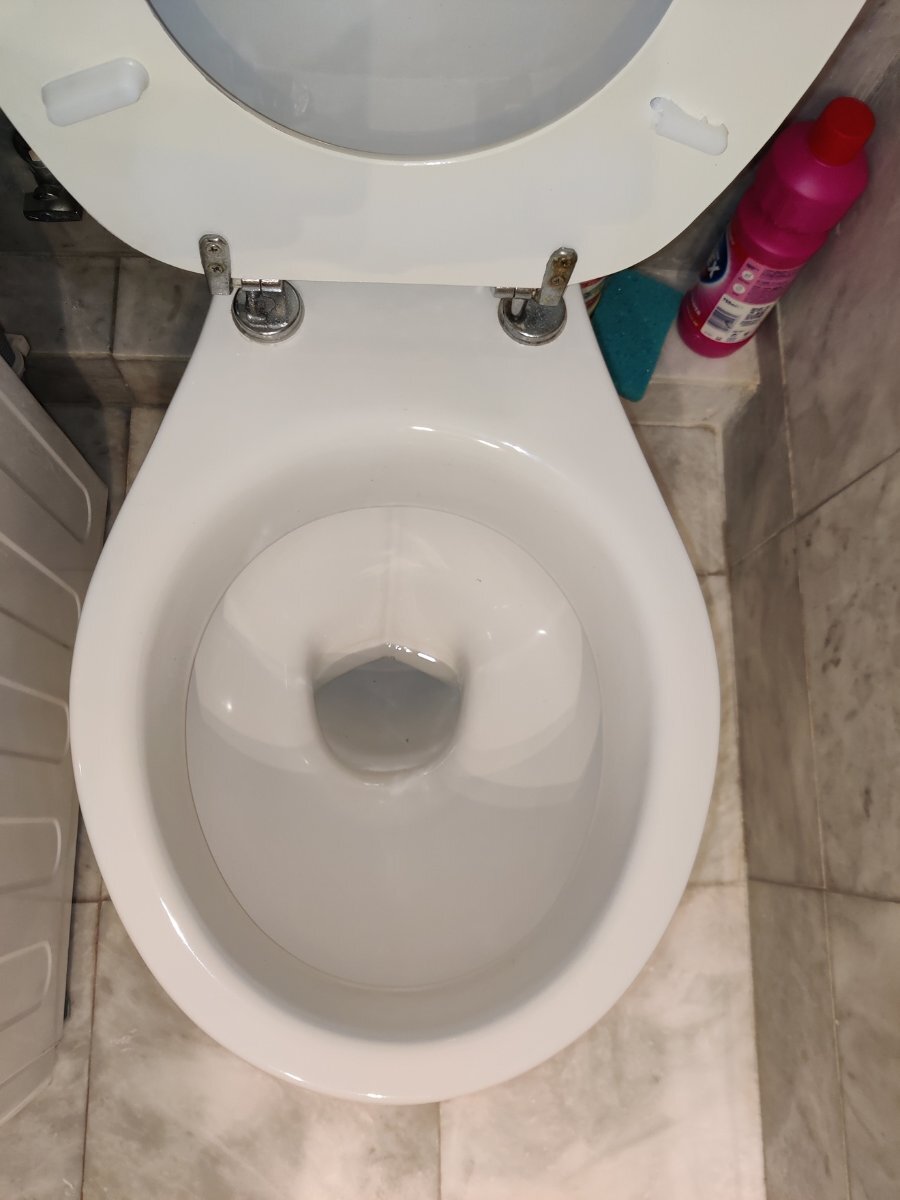

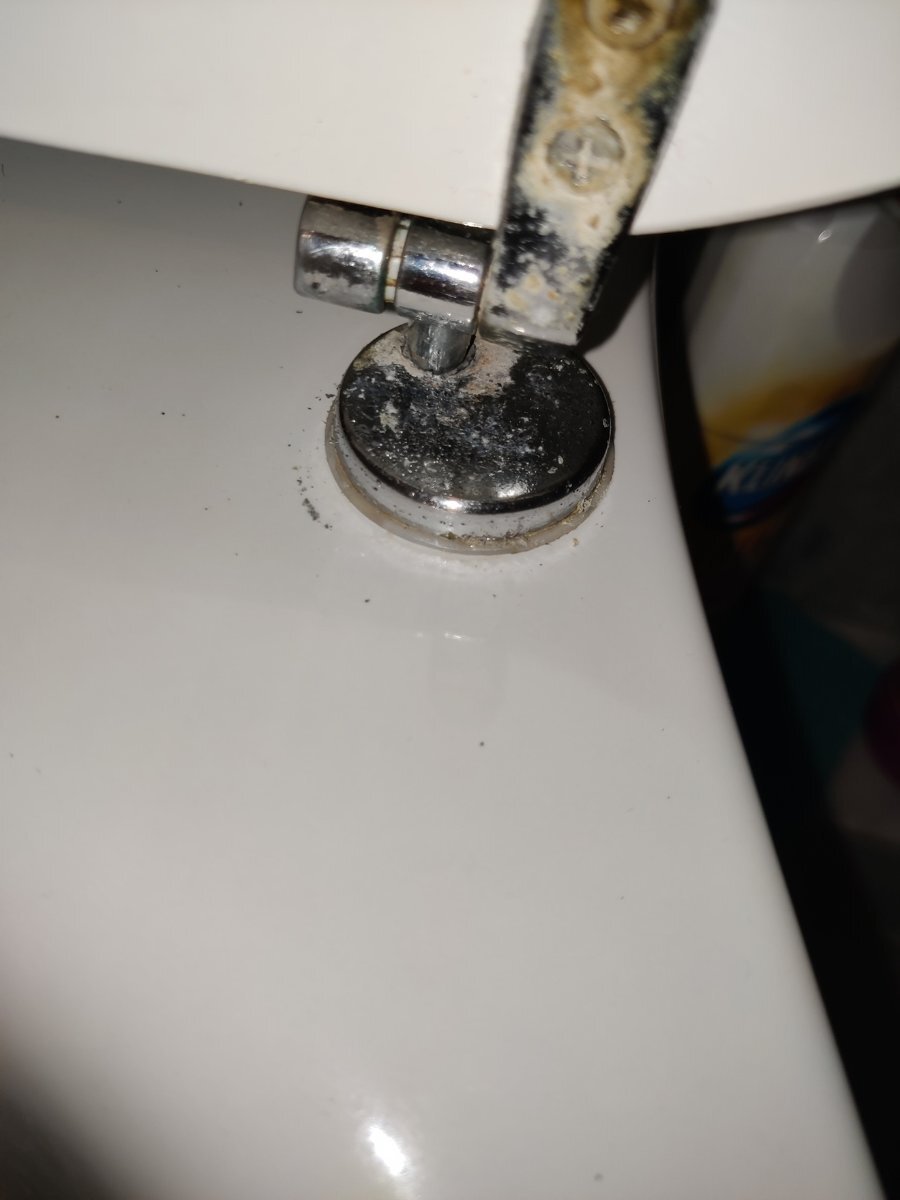

Witcher1st Δημοσ. πριν από 13 ώρες Δημοσ. πριν από 13 ώρες Τη βοηθεια σας και παλι.. Μαλλον εχω μπλεξει με αυτο το σπιτι φαινεται.. Αλλαξαμε και βρυση πριν 2 ημερες στη κουζινα και τωρα θελουμε να αλλαξουμε το καπακι της τουαλετας ( το οποιο ηδη ειχαμε αγορασει καινουριο πριν 4 χρονια ), αλλα δε βγαινει με τιποτα! Εχει κολλησει απο κατω η βιδα! Εχετε καποια ιδεα ή το σπαω τελειως; https://streamable.com/uvo6gs Μπονους βιντεο. Το φλοτερ μετα απο 10 ημερες τρυπησε στη βαση και πεταει νερα χωρις να σταματαει.. Δεν αντεχω αλλο.. https://streamable.com/eoiq45 Τα φωτα σας κυριοι!
Ukforthemoment Δημοσ. πριν από 13 ώρες Δημοσ. πριν από 13 ώρες 4 λεπτά πριν, Witcher1st είπε Τη βοηθεια σας και παλι.. Μαλλον εχω μπλεξει με αυτο το σπιτι φαινεται.. Αλλαξαμε και βρυση πριν 2 ημερες στη κουζινα και τωρα θελουμε να αλλαξουμε το καπακι της τουαλετας ( το οποιο ηδη ειχαμε αγορασει καινουριο πριν 4 χρονια ), αλλα δε βγαινει με τιποτα! Εχει κολλησει απο κατω η βιδα! Εχετε καποια ιδεα ή το σπαω τελειως; https://streamable.com/uvo6gs Μπονους βιντεο. Το φλοτερ μετα απο 10 ημερες τρυπησε στη βαση και πεταει νερα χωρις να σταματαει.. Δεν αντεχω αλλο.. https://streamable.com/eoiq45 Τα φωτα σας κυριοι! Το φλοτερ το σφίγγεις με το χέρι,δεν θέλει κάτι αλλο.Μάλλον το πλήγωσες με το εργαλείο που το έσφιξες.Αλλαξε το πάλι. Για την βίδα ρίξε wd40 και με μια πενσα ξεβίδωσε το πλαστικό παξιμάδι .Αλλιώς σπας το παξιμάδι,κόβεις την βίδα ...έχεις επιλογές. 2
Petros Electron Δημοσ. πριν από 13 ώρες Δημοσ. πριν από 13 ώρες 8 λεπτά πριν, Witcher1st είπε αλλα δε βγαινει με τιποτα! Εχει κολλησει απο κατω η βιδα! Εχετε καποια ιδεα ή το σπαω τελειως; Μπόλικο WD40 περιμένεις.... και ελπίζεις! 9 λεπτά πριν, Witcher1st είπε Το φλοτερ μετα απο 10 ημερες τρυπησε στη βαση Μάλλον το εσφυξες πολυ κατα την εγ/ση η απλα ετυχε.. Θελει αλλαγή παλι.. 1
cthulhucarbide Δημοσ. πριν από 13 ώρες Δημοσ. πριν από 13 ώρες Για την βίδα που έχει κολλήσει από την σκουριά παίρνεις μια μεγάλη πένσα ή τανάλια και ξεσφίγγεις το πλαστικό παξιμάδι με όλη την δύναμη. Αν σπάσει δεν σε νοιάζει γιατί έτσι και αλλιώς θα πεταχτούν όλα 1
nickol-us Δημοσ. πριν από 12 ώρες Δημοσ. πριν από 12 ώρες (επεξεργασμένο) 1 ώρα πριν, Witcher1st είπε Τη βοηθεια σας και παλι.. Μαλλον εχω μπλεξει με αυτο το σπιτι φαινεται.. Αλλαξαμε και βρυση πριν 2 ημερες στη κουζινα και τωρα θελουμε να αλλαξουμε το καπακι της τουαλετας ( το οποιο ηδη ειχαμε αγορασει καινουριο πριν 4 χρονια ), αλλα δε βγαινει με τιποτα! Εχει κολλησει απο κατω η βιδα! Εχετε καποια ιδεα ή το σπαω τελειως; https://streamable.com/uvo6gs Μπονους βιντεο. Το φλοτερ μετα απο 10 ημερες τρυπησε στη βαση και πεταει νερα χωρις να σταματαει.. Δεν αντεχω αλλο.. https://streamable.com/eoiq45 Τα φωτα σας κυριοι! Δε μου αρέσει να απογοητεύω κόσμο αλλά μάλλον πρέπει να παραιτηθείς και να αφήσεις κάποιον που γνωρίζει να ασχοληθεί, εκτός αν είσαι διατεθειμένος να μάθεις...πληρώνοντας το κόστος. Είναι αδιανόητο το πόση δύναμη έβαλες και πόσο άτσαλα έπιασες το φλοτέρ για να το τρυπήσεις... (εκτός αν μιλάμε για αστοχία αλλά απο το ιστορικό των μηνυμάτων σου φαντάζει μάλλον αδύνατον) Όσο για το καπάκι είναι τόσο προφανές... δείχνει μεγάλη έλλειψη βασικών γνώσεων... δεν χρειάζεται να είμαστε καλοί σε όλα...δεν χρειάζεται να καταπιανόμαστε με όλα... Συγνώμη για αυτά που λέω αλλά φαίνεται οτι θα κάνεις κι άλλες "ζημιές" και δεν δείχνεις να έχεις τη διάθεση να μάθεις πληρώνοντας αφού μάλλον σπάνε τα νεύρα σου περισσότερο παρά σε ικανοποιεί το αποτέλεσμα. Τις λύσεις για όσα ζητάς στις είπαν. Το φλοτέρ θέλει αλλαγή, με τα σωστά εξαρτήματα αυτή τη φορά και εφόσον κατάλαβες τι έκανες λάθος να το διορθώσεις. Η βίδα επίσης σχετικά εύκολη υπόθεση, με έναν σχετικά μεγάλο πλαγιοκόφτη, κόψε το πλαστικό παξιμάδι(είναι το πιο ακίνδυνο εργαλείο όπου θα δουλέψει με σχετικά μεγάλη ευκολία και μικρό κίνδυνο να προκαλέσεις ζημιά). Επεξ/σία πριν από 12 ώρες από nickol-us
Witcher1st Δημοσ. πριν από 12 ώρες Δημοσ. πριν από 12 ώρες 49 minutes ago, cthulhucarbide said: Για την βίδα που έχει κολλήσει από την σκουριά παίρνεις μια μεγάλη πένσα ή τανάλια και ξεσφίγγεις το πλαστικό παξιμάδι με όλη την δύναμη. Αν σπάσει δεν σε νοιάζει γιατί έτσι και αλλιώς θα πεταχτούν όλα Δε ξεσφιγγει με τιποτα. Μαλλον παει για σπασιμο. Απορια το εχω. Μονο σε εμενα κολλανε ολα μεσα σε 3 χρονια χρησης; Και τι μπορω να κανω για να αποτρεψω τετοια περιστατικα στο μελλον; Καποια συντηρηση ανα τακτα χρονικα διαστηματα; Οι βιδες ειναι μεασ στη σκουρια! 1 hour ago, Ukforthemoment said: Το φλοτερ το σφίγγεις με το χέρι,δεν θέλει κάτι αλλο.Μάλλον το πλήγωσες με το εργαλείο που το έσφιξες.Αλλαξε το πάλι. Ναι το ειχα σφιξει απο εκει που τρεχει νερα νομιζω με την ταναλια.. Θα παω να παρω αλλο.. Αντε ξανα απο την αρχη. Θα δω μηπως υπαρχει κατι καλυτερο σε υλικο αυτη τη φορα.

Witcher1st Δημοσ. πριν από 12 ώρες Δημοσ. πριν από 12 ώρες 4 minutes ago, nickol-us said: Η βίδα επίσης σχετικά εύκολη υπόθεση, με έναν σχετικά μεγάλο πλαγιοκόφτη, κόψε το πλαστικό παξιμάδι(είναι το πιο ακίνδυνο εργαλείο όπου θα δουλέψει με σχετικά μεγάλη ευκολία και μικρό κίνδυνο να προκαλέσεις ζημιά). Το θεμα ειναι οτι το καπακι δεν εχει κλεισει ουτε 3 χρονια. Εγω για να το ξεβιδωσω και να το ισιωσω πηγαινα, αλλα τελικα αφου δε βγαινει με τιποτα, παμε για σπασιμο του παξιμαδιου και αγορα καινουριου καπακιου. Εξαλλου αυτο εχει σκουρια σε καποια σημεια. Εχετε να προτεινετε καποιο σχετικα καλο σε φυσιολογικη τιμη; Ενοικιαστης ειμαι, μη κανω αναικαινιση τα παντα. Ειπα και πριν λιγο οτι βαλαμε και καινουρια βρυση στην κουζινα, αξιας 60 ευρω. Πομολα, καζανακια, καπακια, αρχιζει να μαζευεται ενα σεβαστο ποσο.. 9 minutes ago, nickol-us said: Είναι αδιανόητο το πόση δύναμη έβαλες και πόσο άτσαλα έπιασες το φλοτέρ για να το τρυπήσεις... (εκτός αν μιλάμε για αστοχία αλλά απο το ιστορικό των μηνυμάτων σου φαντάζει μάλλον αδύνατον) Με ταναλια το επιασα και το εσφιξα για σιγουρια.
cthulhucarbide Δημοσ. πριν από 12 ώρες Δημοσ. πριν από 12 ώρες 3 λεπτά πριν, Witcher1st είπε Το θεμα ειναι οτι το καπακι δεν εχει κλεισει ουτε 3 χρονια. Εγω για να το ξεβιδωσω και να το ισιωσω πηγαινα, αλλα τελικα αφου δε βγαινει με τιποτα, παμε για σπασιμο του παξιμαδιου και αγορα καινουριου καπακιου. Εξαλλου αυτο εχει σκουρια σε καποια σημεια Άστο έτσι όπως είναι τότε
Witcher1st Δημοσ. πριν από 12 ώρες Δημοσ. πριν από 12 ώρες (επεξεργασμένο) 7 minutes ago, cthulhucarbide said: Άστο έτσι όπως είναι τότε Δε το βιντεο μια ομως. Πηγαινει περα δωθε και οσο παει χειροτερευει. Καθεσαι και κανεις σβουρες αμα θελεις που λεει ο λογος! Οχι οτι δεν κανει τη δουλεια του βεβαια. Απλα ηθελα να βγαλω τις βιδες και να σφιξω τις μεταλλικες βασεις ξανα ωστε να μη κουνιεται τοσο. Θα δω τι θα κανω εν'τελη.. https://streamable.com/uvo6gs Επεξ/σία πριν από 12 ώρες από Witcher1st
cthulhucarbide Δημοσ. πριν από 11 ώρες Δημοσ. πριν από 11 ώρες Όντως παίζει αρκετά. Δοκίμασε με wd-40 όπως είπε ο φίλος πιο πριν, να βρέξεις την βίδα και να περάσει και μέσα στο παξιμάδι από πάνω προς τα κάτω. Μετά από ώρες πιάσε το παξιμάδι γερά και κάντου 1/4 στροφή από την μία πλευρά και 1/4 από την άλλη για να αρχίσει να κινείται. Όταν πάρει κίνηση μπορείς μετά να το σφίξεις πιο καλά. Για να το βγάλεις τελείως πρέπει να τρίψεις με συρματόβουρτσα την υπόλοιπη βίδα γιατί στο κάτω μέρος έχει πολλή σκουριά 1
Ukforthemoment Δημοσ. πριν από 11 ώρες Δημοσ. πριν από 11 ώρες Για το παξιμάδι βίδωσε το λίγο πριν το ξεσφίξεις,και ρίξε και άλλο wd40.Και μετά ξέσφιξε. Επίσης όταν είναι πλαστικά εξαρτήματα σφίγγεις με το χέρι.Στο φλοτερ τι δουλειά είχε η τανάλια;Αν σου γλυστράει βάλε ένα υφασμα να το πιάσεις. 1
