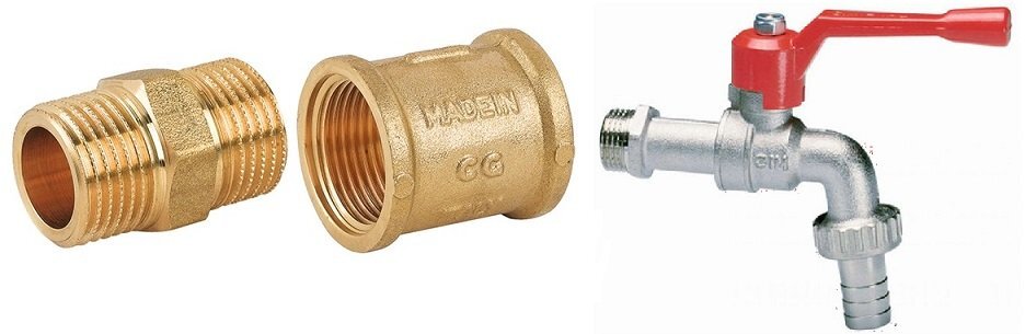

Ποιος είναι ο πιο σωστός και ενδεδειγμένος τρόπος να ενώνω σωλήνες, μαστούς βρύσες και λοιπά υδραυλικά?
Μέχρι τώρα το κάνω με τεφλόν ρολό αλλά έχει κάποια θέματα. Θέλει 20-30 βόλτες και δεν μπορείς να τοποθετήσεις μια βρύση στην γωνία που θες καθώς πρέπει το σπείρωμα να σφίξει μέχρι τέρμα, το οποίο δεν θα συμπέσει πάντα με την σωστή θέση. Επίσης η πιθανότητα να μην πιάσει καλά είναι συχνή και πρέπει να τα βγάλεις όλα και πάλι από την αρχή. Τέλος, για να κάνω μερικές ενώσεις σε κάτι που έφτιαχνα προχθές μου τελείωσαν 2 ρολά δεν συμφέρει.
Οπότε θα ήθελα να δω μήπως βολεύει καλύτερος τρόπος όπως το κάνουν οι επαγγελματίες
Επεξ/σία από cthulhucarbide
3 ώρες πριν, cthulhucarbide είπε
Οι επαγγελματίες χρησιμοποιούν κανάβι, μπορείς να πάρεις μια ιδέα πως το βάζουν εδώ.
Προσωπικά, αν και ασχολούμαι αρκετά με πολλών ειδών μαστορέματα, δεν κατάφερα ποτέ να εξοικειωθώ με το κανάβι.
Είτε θα έβαζα πολύ, είτε δε θα το έβαζα σωστά, έσπασα 1-2 εξαρτήματα και το παράτησα.
Βρήκα "την υγεία μου" με το νήμα (loctite 55 το πιο διαδεδομένο αλλά όχι το μοναδικό).
Είναι συγκριτικά ακριβό, μα για τον ερασιτέχνη που κάνει πολύ περιορισμένες συνδέσεις δεν έχει τόση σημασία.
Ανάλογα το μέγεθος του σπειρώματος, δίνει τις προτεινόμενες στροφές, έχει πολύ συγκεκριμένο τρόπου που μπαίνει, δύσκολα αστοχεί ενώ σε αντίθεση με το τεφλόν, έχει δυνατότητα να ξεσφίξει (μέχρι μισή στροφή) χωρίς να κοπεί και να χάνει η ένωση
4 ώρες πριν, cthulhucarbide είπε
Μηπως το βάζεις λάθος;Θέλει να ακολουθείς τις στροφές ,σαν να το βιδώνεις.Ποτέ δεν μου έχει χρειαστεί πάνω απο λίγες στρώσεις για να στεγανοποιήσει.Και για να είναι στα ίσια της μια βρύση δεν την σφίγγω τέρμα.Αν την ξεβιδώσεις θέλει πάλι καινούργιο τεφλόν.Αυτά που έβαλες (βρύση και μαστός )έχουν και αγριωπές στροφές για να κρατάνε το τεφλόν.

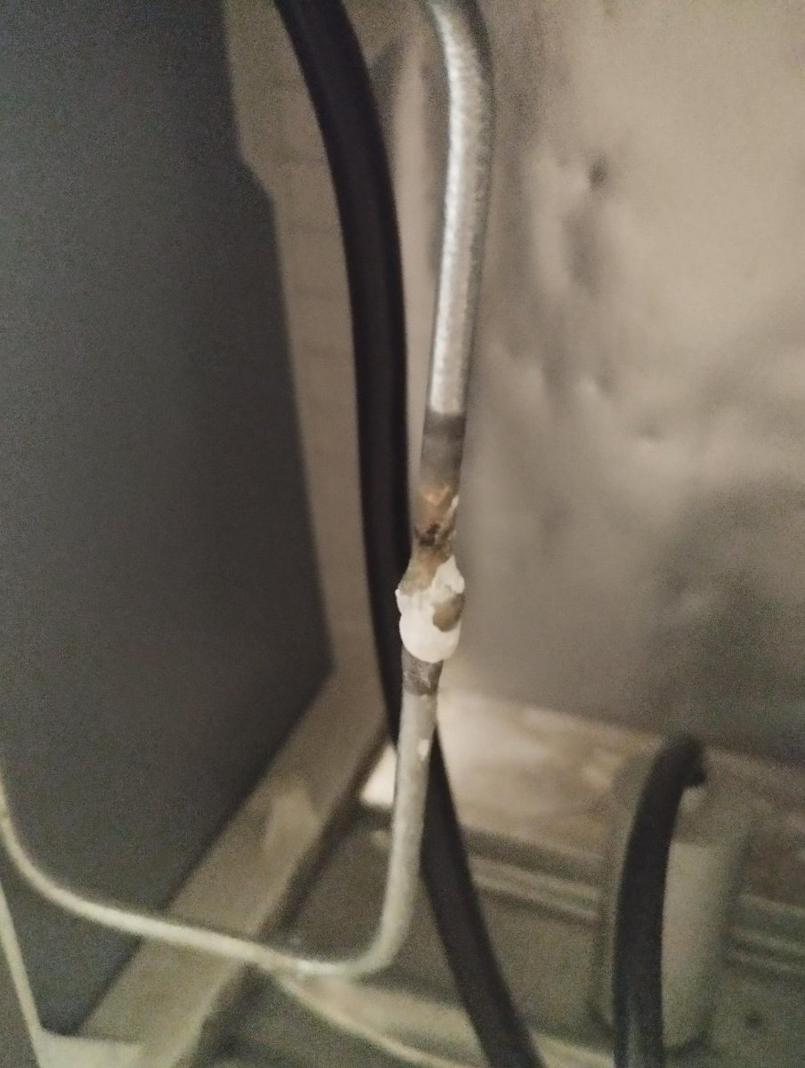

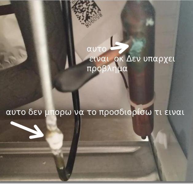

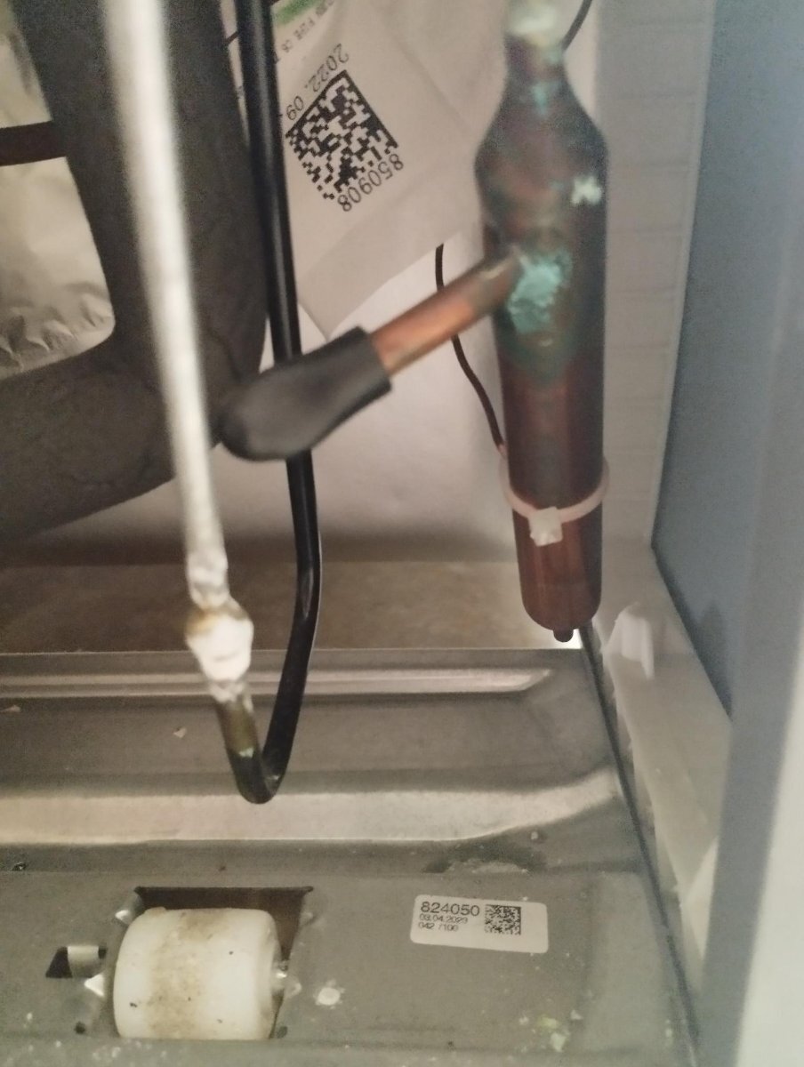

Για να μην ανοιγω αλλο θεμα, θελω να ρωτησω καποιον, ψυκτικο κατα προτίμηση, αν ξερει σχετικα με ψυγειοκαταψυκτη.
Τραβηξα το ψυγειο για καθαρισμα και διαπιστωσα οτι στις συνδεσεις των σωληνων πισω εχει κανει διαβρωση. Εχουν κανει σαν πουδρα λευκη, σαν να εχει κανει διαρροη. Το ψυγειο (Hisense) το εχω 1 χρονο και δουλευει αψογα και χωρις καποιο ορατο τουλαχιστον προβλημα.
Θα υπαξει προβλημα συντομα ή στο μελλον και πως μπορω να αποτρεψω το προβλημα.???
1 ώρα πριν, HAS1972 είπε
εφ όσον είναι οκ δεν κάνεις τίποτα

Το κανάβι το ξέρω, δεν το έχω δουλέψει αλλά έχω δει που βάζουν μαζί μπογιές και ό,τι βρουν και δεν πιστεύω ότι είναι ο σωστός τρόπος, σίγουρα θα υπάρχει κάποια ειδική κόλλα στεγανωτική και αυτό ήλπιζα να μάθω με αυτή την ερώτηση. Δεν το αναφέρει στο βίντεο. Είναι σίγουρα λίγο πιο μπελαλίδικο πάντως.
Καλή η ιδέα και του νήματος όμως, το είχα δει αλλά δεν το είχα δοκιμάσει. Ειδικά όμως αφού λες ότι ξεσφίγγει και λίγο χωρίς να χαλάει θα το δοκιμάσω σίγουρα.
17 ώρες πριν, Ukforthemoment είπε
Ο πατέρας μου (παλιός υδραυλικός ) θυμάμαι έβαζε  καννάβι και μπογιά (μίνιο; ) Μπορεί να μην υπήρχε η ταινία τεφλόν τότε λολ.
Σωστά το βάζω. Και για να μην δίνω λάθος εντυπώσεις επειδή ίσως φάνηκα πολύ απαισιόδοξος, στις 10 ενώσεις που φτιάχνω οι 8 βγαίνουν καλές αλλά θα ήθελα κάτι καλύτερο.
Βάζοντας 20 στρώσεις τεφλόν βιδώνω τα εξαρτήματα με το χέρι με ελάχιστη αντίσταση οπότε πλέον βάζω 30 στρώσεις, αν εσύ βάζεις μόνο 7-8 δεν καταλαβαίνω πως γίνεται όχι μόνο να στεγανώνει αλλά να μην σου ξεβιδώνει κιόλας
40 λεπτά πριν, cthulhucarbide είπε
Σκέτο τεφλον μπαίνει στα ψιλα σπειρώματα τυπου  m x.......Πέρνα μια στρώση καναβι και μια στρώση τεφλον Εναλλακτικά καναβι και σφραγιστική πάστα  Δεν δίνουμε το τελικό σφίξιμο με το χέρι αλλά με το κατάλληλο κλειδί
1 ώρα πριν, cthulhucarbide είπε
Δεν έχω μετρήσει πόσες στρώσεις ακριβώς βάζω αλλά σίγουρα δεν το φασκιώνω με 30 στρώσεις.Σφίγγεις με το κλειδί κλπ ,όχι με το χέρι.Αφου σφίγγεις με το χέρι θα ξεβιδώνει και με το χέρι.Που και πάλι αν δεν χάνει δεν έχει λόγο κάποιος να το ξεσφίξει,ειδικά σε μαστό.
