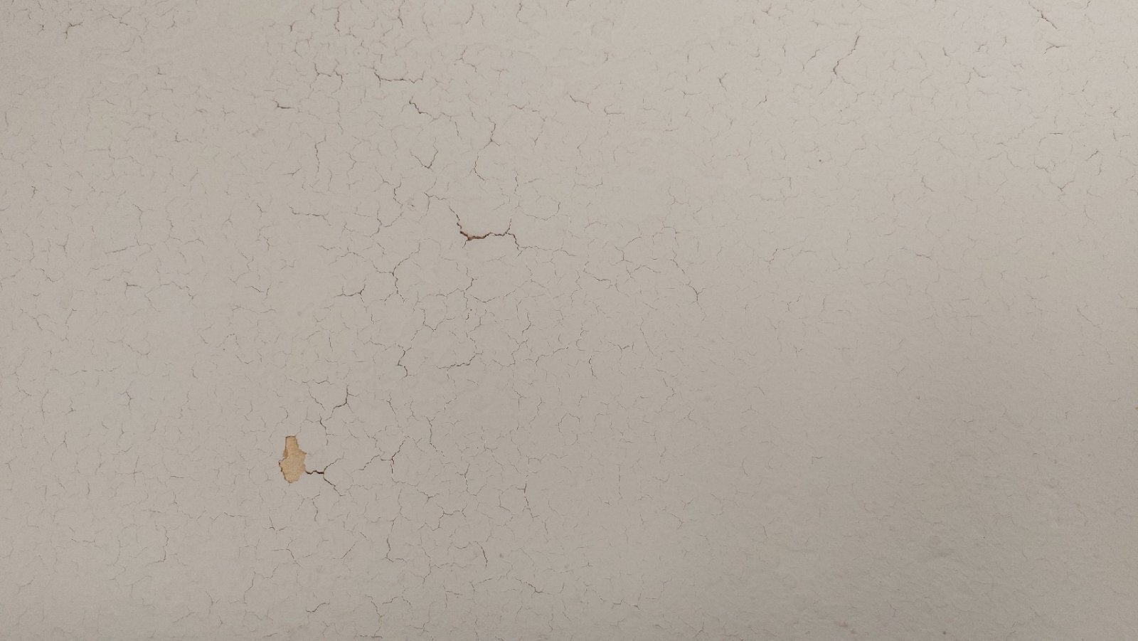

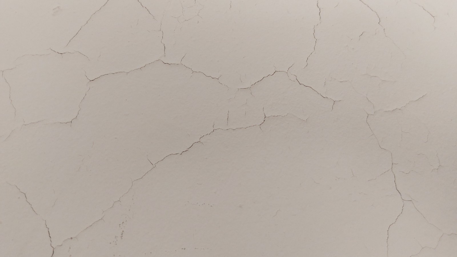

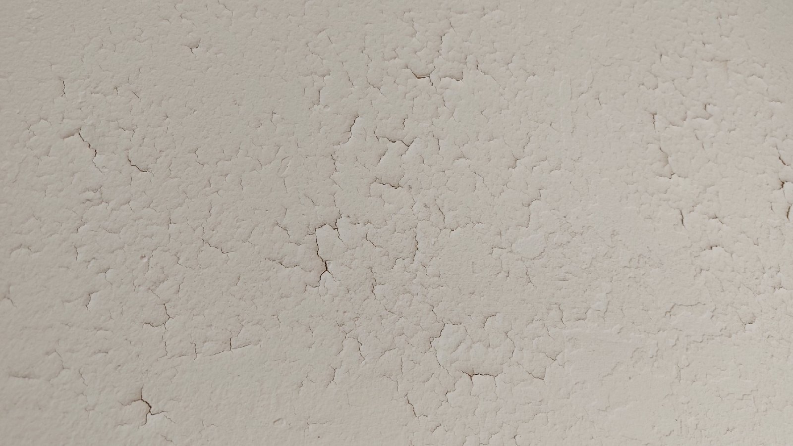

pavlos88 Δημοσ. πριν από 9 ώρες Δημοσ. πριν από 9 ώρες Χαίρετε! Θα εκτιμούσα την γνώμη κάποιου ειδικού στο θέμα σκασμένο χρώματος (είναι αρκετό το πάχος όμως και φαίνεται σαν να έχει ξεφλουδισει το χρώμα με το σπατουλαρισματα, η κάτι τέτοιο) στον τοίχο κουζινας. Οι ένοικοι κρατούσαν κλειστά τα παράθυρα και πόρτες, χωρίς να ανοίγουν μάλλον καν τον απορροφητιρα και ο τοίχος περιμετρικα, ακόμα και στο ταβάνι πάνω από την κουζίνα έχει ξεφλουδισει. Τι μπορώ να κάνω για να διορθώσω το πρόβλημα;
chios Δημοσ. πριν από 9 ώρες Δημοσ. πριν από 9 ώρες Καλό ξύσιμο να φύγουν οι φλούδες, μετά στοκο σπάτουλαρισμαρος, καλό ασταρι και βάψιμο.
pavlos88 Δημοσ. πριν από 8 ώρες Δημοσ. πριν από 8 ώρες 26 λεπτά πριν, chios είπε Καλό ξύσιμο να φύγουν οι φλούδες, μετά στοκο σπάτουλαρισμαρος, καλό ασταρι και βάψιμο. Ευχαριστώ! Δεν πιστεύω ότι μπορούν να φύγουν όλα. Αλλού είναι καλά κολλημένα (σαν ενιαία επιφάνεια με το από πίσω τοίχο) και αλλού έχει σηκωθεί και μπορεί να φύγει ένα κομμάτι. (αλλά σίγουρα θέλει πολύ ώρα, υπομονη και πολύ δύναμη).
nickol-us Δημοσ. πριν από 7 ώρες Δημοσ. πριν από 7 ώρες (επεξεργασμένο) 41 λεπτά πριν, pavlos88 είπε Ευχαριστώ! Δεν πιστεύω ότι μπορούν να φύγουν όλα. Αλλού είναι καλά κολλημένα (σαν ενιαία επιφάνεια με το από πίσω τοίχο) και αλλού έχει σηκωθεί και μπορεί να φύγει ένα κομμάτι. (αλλά σίγουρα θέλει πολύ ώρα, υπομονη και πολύ δύναμη). Καλή υπομονή και δύναμη λοιπόν. Δυστυχώς δεν υπάρχει άλλος τρόπος εφόσον θες να γίνει σωστή δουλειά. Αφαιρείς οτι αφαιρείται, στοκάρεις οτι δεν, ώστε να μην υπάρχουν "νησάκια", πέρασμα τοίχου παρετίνα αν θες ομοιόμορφο και λείο αποτέλεσμα, τρίψιμο, αστάρωμα και βάψιμο Επεξ/σία πριν από 7 ώρες από nickol-us
pavlos88 Δημοσ. πριν από 6 ώρες Δημοσ. πριν από 6 ώρες Ευχαριστώ πολύ για τις περαιτέρω πληροφοριες. Πιστεύω να βρω ένα τριβειο ώστε να βοηθήσει να γίνει γρήγορα η δουλειά.
