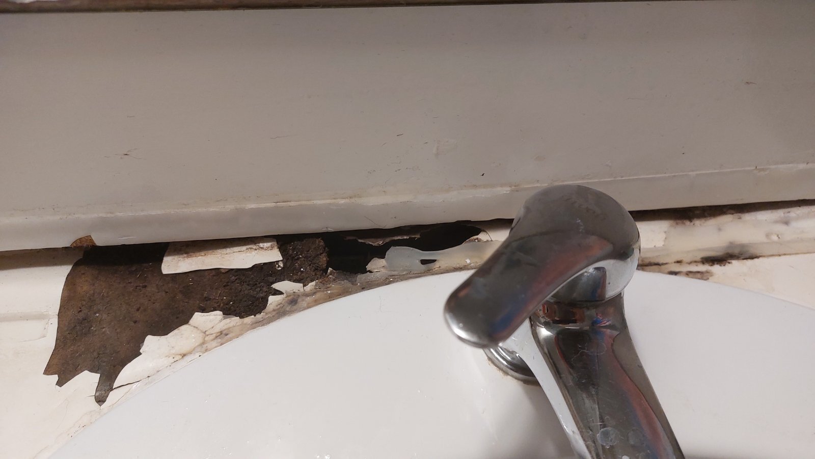

famas Δημοσ. Τρίτη στις 10:40 πμ Δημοσ. Τρίτη στις 10:40 πμ Πως λέτε να καλύψω το χάλι πίσω από το νιπτήρα; Με τα χρόνια σάπισε το ξύλο κι έκανε τρύπα κ δεν φαινόταν από το κάλυπτρο. Να βάλω ένα κομμάτι λαμαρίνα στη τρύπα κι από πάνω μονωτικό; Η εμφάνιση δεν παίζει ρόλο.
andreas-d Δημοσ. Τρίτη στις 01:29 μμ Δημοσ. Τρίτη στις 01:29 μμ 2 ώρες πριν, famas είπε Πως λέτε να καλύψω το χάλι πίσω από το νιπτήρα; Με τα χρόνια σάπισε το ξύλο κι έκανε τρύπα κ δεν φαινόταν από το κάλυπτρο. Να βάλω ένα κομμάτι λαμαρίνα στη τρύπα κι από πάνω μονωτικό; Η εμφάνιση δεν παίζει ρόλο. Τη να καλύψεις ρε φιλε, κάποια στιγμή βρεις τον νιπτήρα στο πάτωμα.. Αν είναι δυνατόν πως μπορείς να βλέπεις τέτοιο χαλι.. Πλάκωσε το στον αφρό και λίγο βάψιμο μετά, και θα είσαι άρχοντας..
famas Δημοσ. Τρίτη στις 01:34 μμ Δημοσ. Τρίτη στις 01:34 μμ 3 λεπτά πριν, andreas-d είπε Τη να καλύψεις ρε φιλε, κάποια στιγμή βρεις τον νιπτήρα στο πάτωμα.. Αν είναι δυνατόν πως μπορείς να βλέπεις τέτοιο χαλι.. Πλάκωσε το στον αφρό και λίγο βάψιμο μετά, και θα είσαι άρχοντας.. Δεν δείχνω το ταβάνι που φαίνονται τα σίδερα της πλάκας. Ο νιπτήρα είναι χωνευτός στο έπιπλο και κρατιέται γερά. Ο αφρός όμως θα αντέξει στα νερά;
andreas-d Δημοσ. Τρίτη στις 01:37 μμ Δημοσ. Τρίτη στις 01:37 μμ 1 λεπτό πριν, famas είπε Δεν δείχνω το ταβάνι που φαίνονται τα σίδερα της πλάκας. Ο νιπτήρα είναι χωνευτός στο έπιπλο και κρατιέται γερά. Ο αφρός όμως θα αντέξει στα νερά; Σίγουρα ο αφρός θα αντέξει, εσύ δεν ξέρουμε πόσο θα αντέξεις εφόσον στο ταβάνι φαίνονται τα σίδερα.. 1 3
famas Δημοσ. Τρίτη στις 01:39 μμ Δημοσ. Τρίτη στις 01:39 μμ 1 λεπτό πριν, andreas-d είπε Σίγουρα ο αφρός θα αντέξει, εσύ δεν ξέρουμε πόσο θα αντέξεις εφόσον στο ταβάνι φαίνονται τα σίδερα.. Φθηνό ενοίκιο όμως.
