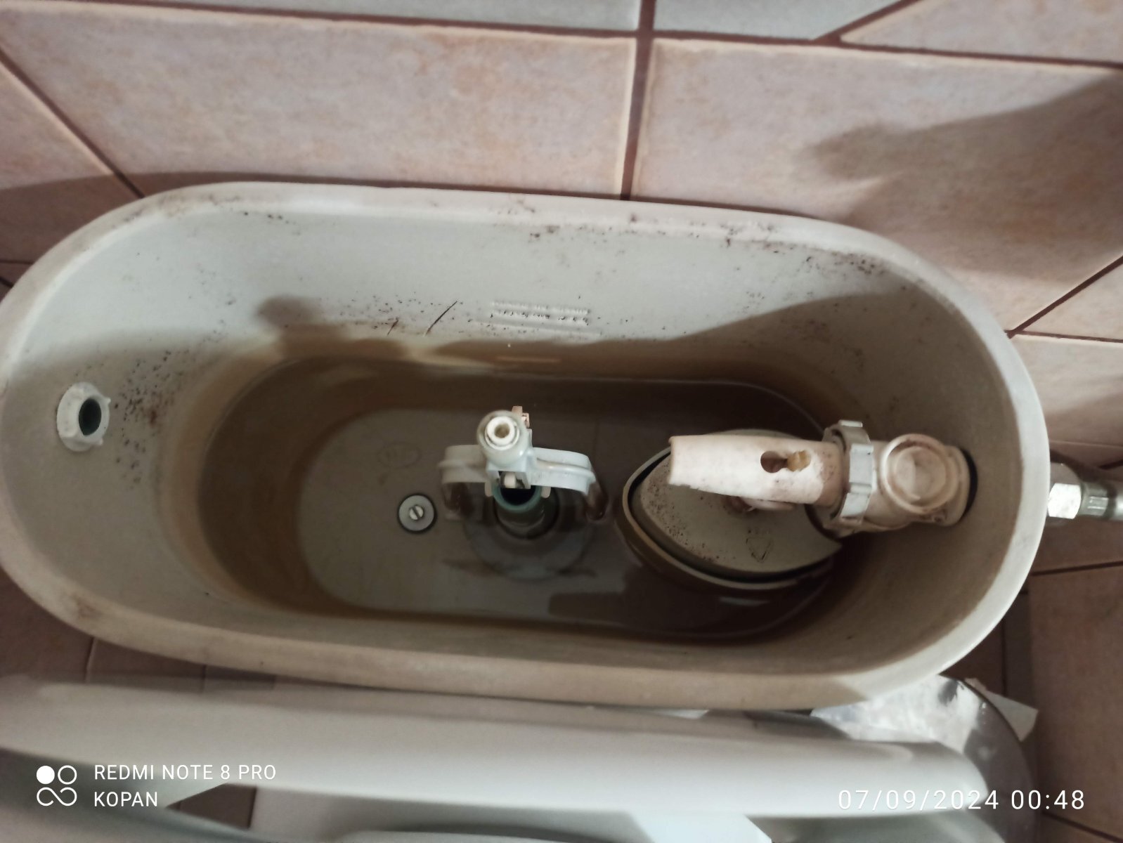

Ναμαι και γω για να πάρω συμβουλή...
Άρχισε να τρέχει το καζανάκι, πιθανόν το λάστιχο μετά από πολλά χρόνια τα έχει παίξει, προσπάθησα να το καθαρίσω όσο μπορούσα χωρίς να το βγάλω αλλά δεν...αν το πατήσω με το χέρι σταματάει να τρέχει...
οπότε πάω για νέο μηχανισμό ( λέω να βάλω Νιού μιας και είναι πολλά χρόνια και να μην αλλάξω μόνο το λάστιχο - διπλή δουλειά αν δεν δουλέψει)
Αυτό που δεν γνωρίζω είναι αν υπάρχουν ποιότητες στον μηχανισμό, ποιον προτείνετε και αν χρειάζεται να βάλω και νέο φλοτερ...
Επεξ/σία από kokos23

Η φουσκα θέλει άλλαγμα που κλεινει την εξοδο νερού και μενα τις προάλες έτρεχε έτρεχε και την άλλαξα . Κόστος κανενα ευρώ.Με τα χρόνια ξεχειλωνει πιάνει πάνω κάτι σαν αλατα και γλίτσα.Βγαίνει ξεβιδώνοντας το κάτω μερος που την κρατάει. Δες βιντεάκια στο youtube (αλλαγή φούσκας σε καζανάκι-δεν έχω δεδομένα να ψάχνω)😁

Παιδιά σε καινουριο πλυντήριο Samsung είναι φυσιολογικό με ελαφρύ ακούμπημα από πέρασμα να σβήνει το πλυντήριο και να σταματά η πλύση; Μπορεί κάπως να ρυθμιστεί η ευαισθησία του power on/off? Επισης, υπάρχει τρόπος να συνεχίσει η πλύση από εκεί που σταμάτησε;
Παιδιά για να μην ανοίγω θέμα, στο σπίτι που νοίκιασα πρόσφατα έχω θέμα με το καζανάκι, είναι πολύ αδύναμο και στροβιλίζει το νερό και τα "περιεχόμενα". Αν κάποιος γνώστης ρίξει τη ματιά του και δώσει τα φώτα του γιατί θα τρελαθώ με το σπιτονοικοκύρη. 98 χρονών, συνταξιούχος υδραυλικός μου λέει "έτσι δουλεύει αυτή" (δείτε τα βίντεο στα imgur links παρακάτω). Μπατονέτα ρίχνω μέσα και την κάνει γύρους και μένει πάνω.
Έχω δοκιμάσει τα πάντα. Έχω καθαρίσει τις τρύπες γύρω-γύρω, βεντούζα, ατσαλίνα, γέμισα παραπάνω νερό το καζανάκι όσο να φτάσει την υπερχείλιση, τράβηξα την βαλβίδα απελευθέρωσης (αν τη λέω σωστά...) για να αδειάσει όλο το δοχείο.. τίποτα. Είναι κάτι που μου διαφεύγει να δοκιμάσω πριν φέρω υδραυλικό και τσακωθώ μεθαύριο όταν θα δώσω ενοίκιο - έξοδα;

10 ώρες πριν, selianx είπε
Καλό φαίνεται Απλα με τον κουβά πέφτει από ψηλά και δίνει με το βάρος του - ταχύτητα ροής - πίεσης  καλύτερη απορροή  Δοκίμασε να ρυθμίσεις το φλοτερ να πάρει λίγο παραπάνω νερό χωρίς να κάνει υπερχείλιση Δες μήπως δεν σηκώνεται αρκετά το κωνικό λάστιχο του μηχανισμού αέρος κάτω στην βάση

θα ρυθμίσεις το φλοτερ να ανεβαίνει το νερό εκεί που βλέπεις μια άσπρη γραμμή
είναι λίγο το νερό και δεν έχει πίεση αν είναι αυτό που βλέπω .......
