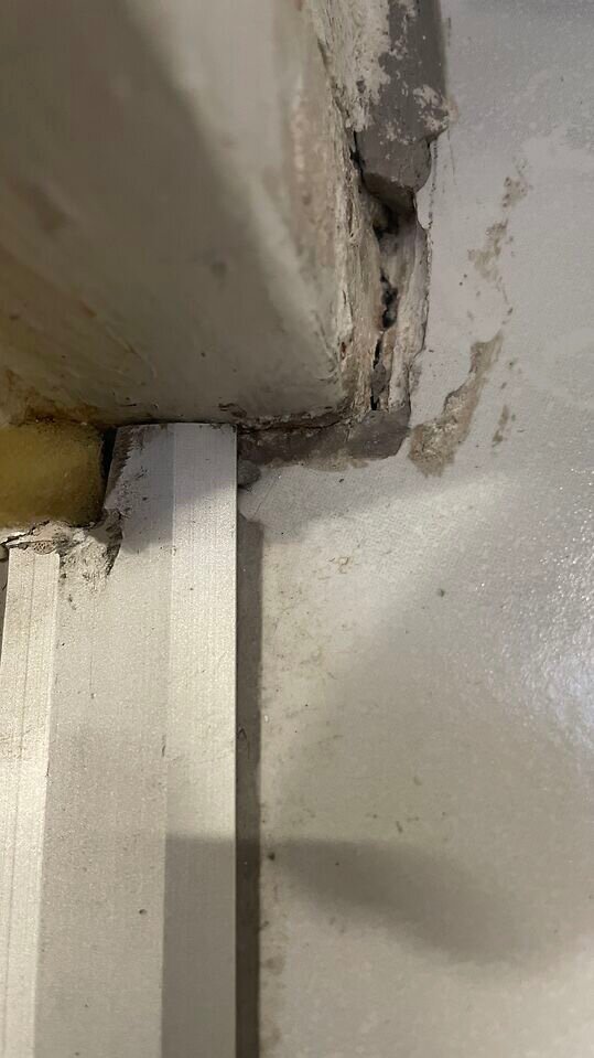

Καλησπέρα σας, τα φώτα σας οποιος γνωρίζει και μπορεί να με κατευθύνει!
στο πάτωμα, ανάμεσα στις κάσες και τα πλακάκια έχει μπει στόκος πλακιδίων, ο οποίος μετά από τα χρόνια έχει κάνει ρογμες ή έχει φύγει σε κάποια σημεία.. φαντάζομαι από την συστολή διαστολή που κάνει και το ξύλο..
θα ήθελα να βγάλω τελείως το στόκο γύρο από τις κάσες και να βάλω κάποιο σφραγιστικο ελαστομερες μάλλον, ώστε να μπορεί να έχει την ανοχή και να μην κάνει πάλι ρογμες..
τι να πάρω να βάλω; Βλέπω τοσα στο εμπόριο που έχω μπερδευτεί.. θα προτιμούσα να είναι σε σωληνάριο.

Μια φωτογραφία θα ήταν ιδανική...
Νομίζω αυτό που ζητάς είναι ακρυλική μαστίχη (σε σωληνάριο βγαίνει και βάφεται)

Οτιδήποτε σε MS Polymer -Υβριδικό και να βάλεις είναι μια χαρά. Βγαίνουν σε φυσιγγες και σε μικρό σωληνάριο.  Επίσης υπάρχουν πολλά χρώματα αλλά και βάφονται.

Λες για το durostick MS-Polymer Power Glue?? Επίσης είδα και το durostick ds, είναι για την ίδια δουλειά;;
ή εννοείς κάποιο αλλα και δεν το έχω βρει 🤔

Ναι. Επίσης έχει η bison, η turbo, η ceys, ή soudal κλπ.
Το durostick ds είναι ακρυλικός στόκος άρα παρόμοιο με αυτό που είχες.

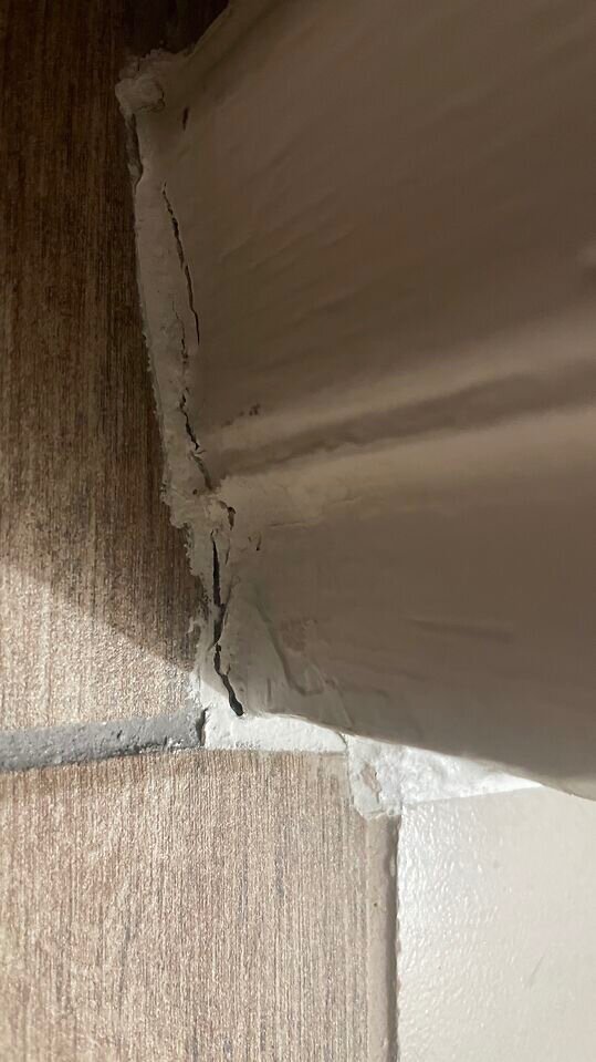

Εβαλα δυο εικόνες. Είναι από ανακαίνιση πριν 7 χρόνια και πλέον στην ένωση με τις κάσες έχει γίνει αυτό.. οποτε είπα να βάλω ένα ελαστικό να μην ξανά ανοίξουν οι αρμοί εκεί

Βάζω και ενδεικτικά δυο φωτό για σιγουριά.. θα μου κάνει η durostick MS-Polymer Power Glue για εδώ;;
βγάζοντας εννοείται τον παλιό στόκο.

Το MS-Polymer Power Glue εχει και ιδιότητες συγκόλλησης που αυτή την στιγμή δεν τις χρειάζεσαι.  Αν το έχεις σπίτι μπορείς να το χρησιμοποιήσεις.  Αν πας  για αγορά  και θες κατι απο  durostick μπορείς  το ds Polymer που είναι κυρίως σφραγιστικο. Απλά, Πρόσεξε μην το μπερδέψεις με το DS Ακρυλικό.

Τελευταια ερώτηση μην σε ζαλίζω άλλο, είναι καλύτερο να βάλω αυτό που μου είπες ή κάποιο παρόμοιο που είναι πολυουρεθάνης ή σε μαστιχη;;
ρωταω επειδη θα πάω να το αγοράσω, μια και καλή να κάνω σωστή δουλειά..!
