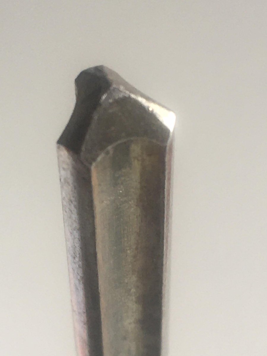

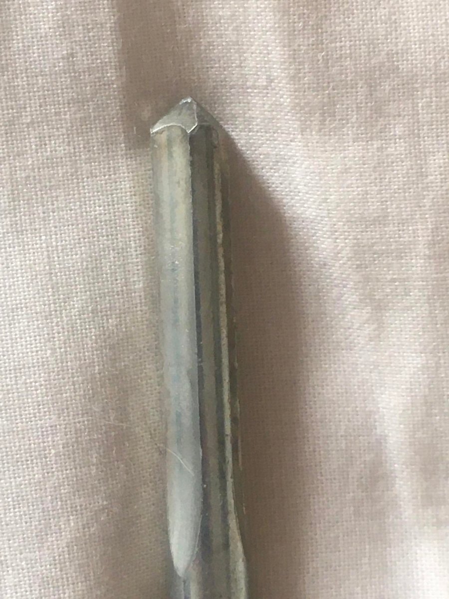

Ήθελα να πάρω μια πόντα για να την βαρέσω με το σφυρί στο σίδερο, να αφήσει αποτύπωμα.
Πάω κάπου και ο μαγαζάτορας είχε μόνο αυτή την περίεργη με τις αυλακώσεις αλλά λέει καλή είναι, και μάλιστα κάνει και για τσιμέντο (?)
Ήμουν βιαστικός και την πήρα, αλλά στο σπίτι μετά από δοκιμή δεν αφήνει ωραίο σημάδι και δεν πιστεύω ότι κάνει για αυτή την δουλειά. Ξέρει κανείς για ποια χρήση είναι κανονικά?

Θα μπορούσε να είναι αλεζουαρ;
Πόντα σίγουρα δεν είναι...
Αλεζουάρ καμία σχέση, εδώ έχουμε ένα σχετικά χοντροκομμένο εργαλείο χειρός και τα αυλάκια δεν κόβουν

Ως άσχετος και χωρίς να ξέρω και βλέποντας την μυτη της εγώ θα την χρησιμοποιούσα για σημάδι πριν τρυπήσω λαμαρίνες κλπ ωστε να μην φευγει το τρυπάνι.
Αυτό θα ήταν η πόντα που ήθελα να πάρω
