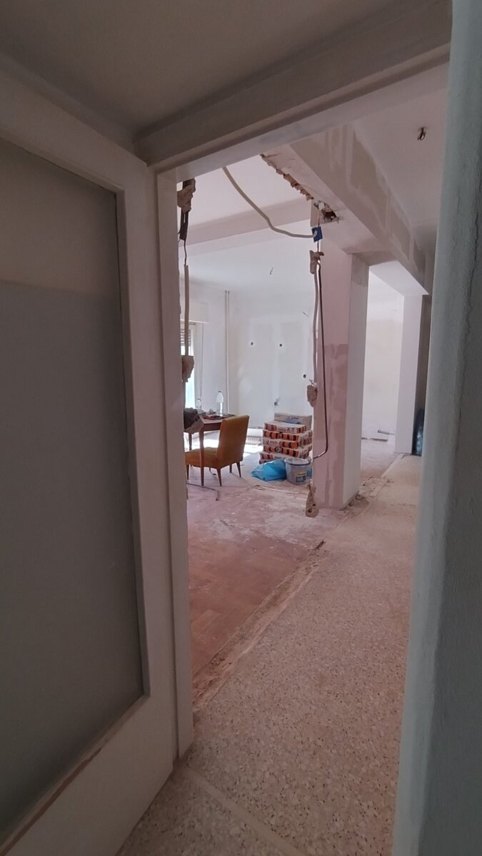

Καλησπέρα, έχουμε ξηλώσει στο σπίτι που ανακαινίζουμε (παλιό, του '65) την τοιχοποιοία και υπάρχει κενό στο πάτωμα μεταξύ των δύο χώρων. Θέλουμε να κρατήσουμε τα παλιά πατώματα και να επισκευάσουμε, αριστερά υπάρχει μωσαϊκό και δεξιά παρκέ.
Θα κόψουμε το μωσαϊκό όπως φαίνεται στην εικόνα, και επειδή το μωσαϊκό είναι 1 εκ. ψηλότερο, σκεφτόμαστε να βάλουμε λευκή πατητή και να γίνει μια κλίση ώστε να έρθει στο ίδιο επίπεδο με το ξύλο. Αν μπει μάρμαρο ή πλακάκι θα χρειαστεί να μπει ένα σκαλοπατάκι στο πάτωμα που θέλουμε να το αποφύγουμε. Είναι εφικτό; θα προτείνατε κάτι διαφορετικό;
20 ώρες πριν, friggs είπε
18 ώρες πριν, Ukforthemoment είπε
17 ώρες πριν, hp8 είπε
ευχαριστώ πολύ, μάλλον δεν την γλυτώνω την δεξαμενή, το θετικό είναι ότι δεν είχα σκεφτεί για μικρότερη (200αρα) ,
δεν υπάρχουν ανεπίστροφες κλπ και όταν πλένονται όλοι στο χωριό απλά κατουράει παντού σε όλες τις βρύσες...εγώ μπάνιο καλοκαίρι κάνω μετά τις 12 το βράδυ...
14 ώρες πριν, asteris_ είπε
πιο όμορφο θα ήταν να βάλεις το ξύλο μέχρι εκεί, για μένα...

Στις 23/9/2024 στις 5:04 ΜΜ, asteris_ είπε
Φίλε σε παλιό σπίτι του 65 δεν γίνονται τόσο σοβαρές παρεμβάσεις χωρίς γνώμη και σχέδια μηχανικού.
Σε πολλά σπίτια εκείνα τα χρόνια χτίζονταν οι μεσοτοιχίες και μετά έπεφταν πλάκες-μπετό οι οποίες στηρίζονταν σε μεγάλο βαθμό και στις μεσοτοιχίες τις οποίες δεν πρέπει να ρίχνουμε ανεξέλεγκτα. Αυτό είχε σαν αποτέλεσμα  το δάπεδο να εχει  διαφορετικό υψόμετρο από δωμάτιο σε δωμάτιο.
