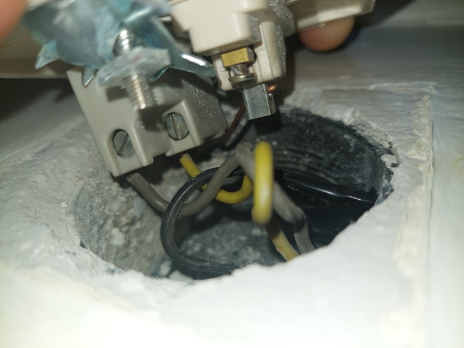

Θελω να δουλευει και ο διακοπτης για το φως και η πριζα.
Δεν ξερω αν φαινεται καλα... Αν δεις στη φωτο εχει ενα μικρο χαλκινο καλωδιο που παει απο κιτρινο καλωδιο προς  τον διακοπτη, αυτο με μπερδευει.

Μπορείς να βγάλεις αναλυτικές φωτογραφίες με αυτό που θες να βγάλεις και αυτό που θες να βάλεις;
Να φαίνονται οι συνδέσεις που έχει ο διακόπτης, αν γίνεται καθαρά.
Η πρίζα δε γίνεται να έχει 2 αγωγούς μόνο, θα πρέπει να έχει 3.
Επίσης τι είναι τα δύο μαύρα και γιατί να είναι στον αέρα; Επιστροφές αλλά από που; Μήπως έφυγαν όπως τράβηξες τον διακόπτη έξω; Λειτουργεί πλέον όπως λειτουργούσε;
Επεξ/σία από nickol-us

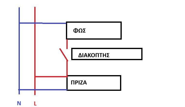

Το καλώδιο μεταξύ διακόπτη και πρίζας λογικά είναι η φάση. Πρέπει να υπάρχει και ένα καλώδιο από τον διακόπτη στο φως. Κάπως έτσι:
Επεξ/σία από snot

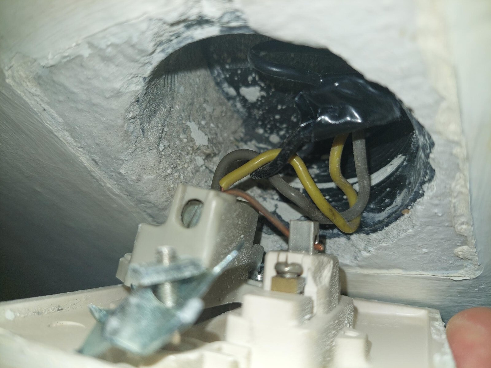

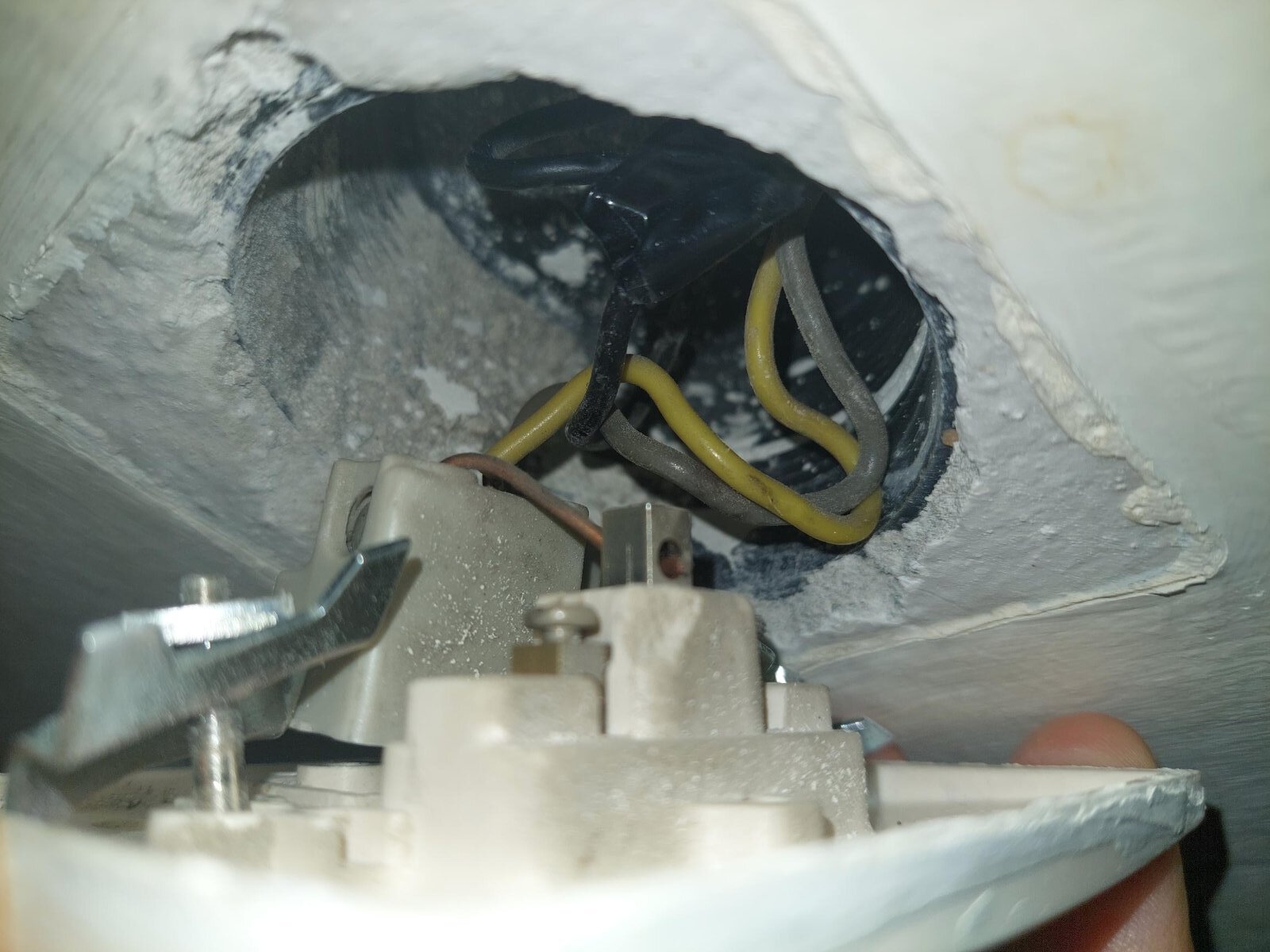

Βάζω πιο κοντινές φώτο για να καταλάβετε καλύτερα.
Στο τέλος είναι η νέα πρίζα-διακόπτης.
Τα 2 μαύρα καλώδια τα απομόνωσα μετά , τα βρήκα ελεύθερα. Δεν ξέρω αν ξεκόλλησαν από μόνα τους...
Επεξ/σία από The_Judas
Στις 3/11/2024 στις 11:37 ΜΜ, snot είπε

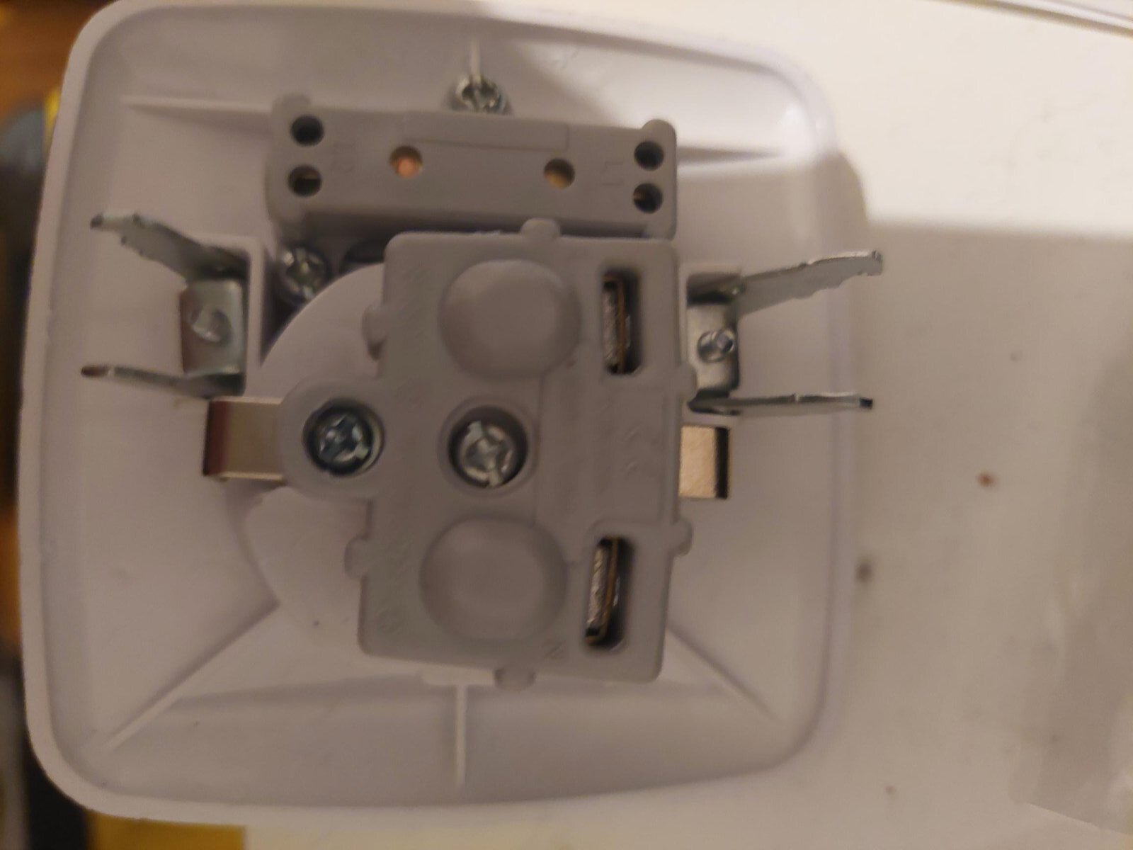

Η νέα πρίζα-διακόπτης έχει τον διακόπτη με σύνδεση L1 και L2.
Η πρίζα έχει L, N και γείωση.
Λογικά (πράσινο χρώμα ο διακόπτης):
