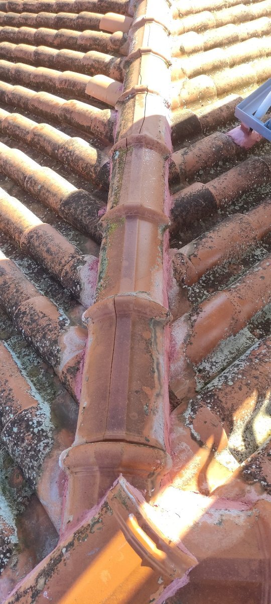

Στις 31/12/2024 στις 5:52 ΜΜ, sarakats85 είπε
IMG_20241230_104712_copy_2080x4624.jpg.432dce752e69d389af8c84b88baa68a1.jpgΚαλησπέρα στην ομάδα! Σε σκεπη που πρόσφατα έγινε επισκευή απο εμενα αντιμετώπισα το εξής πρόβλημα.. Ολοι οι καβαλαρηδες ραγισαν μετα απο 2 μήνες απο την πρώτη επισκευή τους..Δεν μεσολαβησε καμια παγωνιά ουτε κάθισε η σκεπη γιατί εχει συμβει σε όλους σχεδόν τους καβαλαρηδες.Πιθανολογω αρκετη ποσοτητα κολλας πλακιδιων εναντι αμμου και τσιμέντου. Οποίος το εχει ξανασυναντησει ας γράψει..καλη χρονια σε όλους με υγεία! Γεροι να ειμαστε να φτιάχνουμε και να χαλαμε!!
Πιθανώς η κόλα έκανε κάποια διαστολή.Με λάσπη τσιμέντου τοποθετούνται.Εχω αλλάξει και γω μόνος μου είχα κάποια προβλήματα με νερά αλλά να μην ξηλώνω το αντιμετώπισα ως εξής. Πήρα ένα λίτρο μονωτικό χρωμα κεραμιδι και μια ταινία σαν αυτή που τοποθετουν στα γύψινα πέρναγα ένα χέρι μ,ονωτικό άφηνα να τραβήξει λίγο εβαζα ταινία και εφάρμοζα από πάνω 1 'η 2 χέρια ακόμη. Μετά από 2-3 χρόνια έκανα ένα πέρασμα ακόμη και δεν έχω κανένα πρόβλημα.

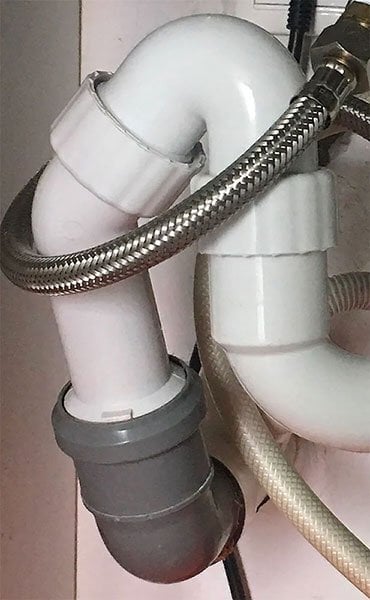

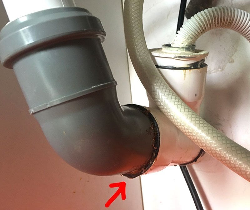

Έχω μια διαρροή στην αποχέτευση του νεροχύτη μου εδώ στο κόκκινο βελάκι. Πώς θα το αντιμετωπίζατε;
Επεξ/σία από zoranb
1 ώρα πριν, zoranb είπε
Εγώ το αντιμετώπισα με ισχυρή λευκή ταινία για αποχετευσεις από το temu. Πλέον καμία διαρροή.
Βάλε μια φώτο να φαινεται και πάνω. Η άσπρη. Έχει βάλει μαλλον σιλικόνη που ναι μεν είναι στάνταρ πρακτική στην Ελλάδα αλλά δεν είναι θεωρητικά σωστή και δε κρατάει για πάντα. Βέβαια και κόλα pvc να είχε βάλει δε πιάνει στη γκρι που λογικά είναι pp.
Τί θες να δείς ακριβώς;
Επεξ/σία από zoranb

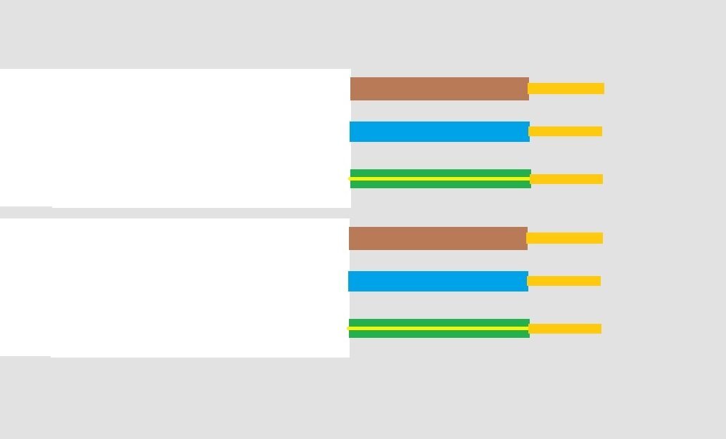

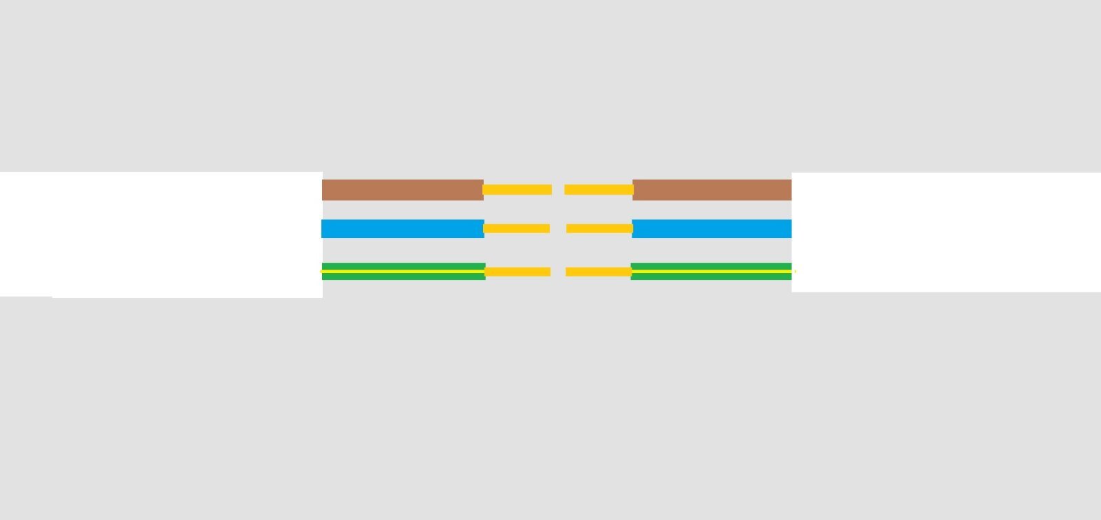

Ποιος είναι ο καλύτερος λειτουργικά αλλά και εμφανισιακά/εργονομικά τρόπος να ενώσουμε 2 καλώδια μεταξύ τους ώστε να φαίνονται σαν να είναι ένα συνεχόμενο καλώδιο?
Προσπαθούσα τις προάλλες να ενώσω 2 καλώδια 3x1,5 σε σημείο του δωματίου που καμιά φορά φαίνονται και λίγο οπότε ήθελα να είναι καλή δουλειά. Ταλαιπωρήθηκα πολύ και δεν βρήκα κάποιον καλό τρόπο.
Ο πιο προφανής τρόπος είναι να φέρει κανείς τα καλώδια να κοιτάνε οι άκρες τους προς την ίδια πλευρά και να τα ενώσει στρίβοντας τους χαλκούς:
Spoiler
Όμως έτσι το καλώδιο θα αφήνει μια αφύσικη άκρη να εξέχει που δεν λέει οπτικά, εγώ θέλω να είναι σαν ένα συνεχόμενο καλώδιο:
Spoiler
Όταν όμως τα φέρνω έτσι^ αρχικά τα καλώδια δεν μπορούν να στριφτούν το ένα με το άλλο. Μπορεί να μπει ωραίο άσπρο θερμοσυστελλόμενο σε ολόκληρο το καλώδιο εξωτερικά αλλά δεν μπορεί να μπει στα μικρά καλώδια άρα πάλι με μονωτική θα πιαστούνε (εκτός αν ξεγυμνώσει κανείς το άσπρο περιτύλιγμα για πάρα πολύ μήκος ώστε να χωρέσουνε). Αλλά παραμένει και το θέμα του πως θα δέσουν μεταξύ τους.
Η κλέμα αποκλείεται καθώς είναι εξαιρετικά ογκώδης και ειδικά άμα το καλώδιο είναι τετραπολικό κλάφτα Χαράλαμπε, θα φαίνεται από την άλλη άκρη του δωματίου ο μπόγος και θα θέλει και 3 κιλά μονωτική να κρυφτεί.
Σκέφτηκα μια πρέσα και ακροδέκτες τέτοιου στυλ (με την σκέψη να ενωθούν τα ίδια καλώδια στον ίδιο ακροδέκτη) αλλά χρειάζεται ελεύθερο άκρο για να δουλέψει οπότε δεν.
Πιστεύω ότι σίγουρα θα υπάρχει κάποια τυποποιημένη στάνταρ λύση αλλά δεν την ξέρω :wacko::cry:

1 ώρα πριν, cthulhucarbide είπε
Αν τα κάνεις όλα ίδιο μήκος και πας να στρίψεις/ενώσεις χαλκους, στο τέλος θα έχεις ένα φουσκωμένο σημείο. Πρέπει τα μήκη να είναι διαφορετικά, για να έχεις ένα πιο φυσικό αποτέλεσμα που θες.
