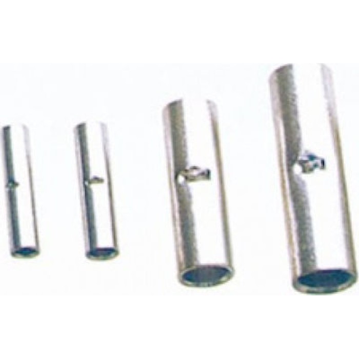

3 ώρες πριν, cthulhucarbide είπε
Για να το φέρεις στην ίδια διάμετρο και να μη φαίνεται τίποτα το ξεχνάς, εκτός κι αν θες να ασχοληθείς για ώρες.
Τα καλώδια τα βάζεις αντικριστά και τα στρίβεις μεταξύ τους.
Έχεις φροντίσει να έχεις αριστερά δεξιά χώρο στους αγωγούς για θερμοσυστελόμενο που θα μονώσει τις συνδέσεις και αντίστοιχα έχεις περάσει μεγαλύτερο στο καλώδιο που θα κρύψει τους αγωγούς.
Αν δυσκολεύεσαι με το στρίψιμο, υπάρχουν και σωληνωτά κος που κανονικά απαιτούν εργαλείο, μα αν είσαι προσεκτικός μπορείς να κάνεις δουλειά και με πένσα.
Αν έχεις κολλητήρι μπορείς να ενισχύσεις τις συνδέσεις και να μην έχεις φόβο για κακά στριψίματα, ειδικά σε πολύκλωνο εύκαμπτο καλώδιο

Έχει και σωληνάκια. https://www.kafkas.gr/ilektrologika/ylika-syndesis-stirixis/ylika-syndesis/solinakia-syndesis/solinakia-vareos-typou/sas-syndesmos-solinakia-kalodion-chalkou-1-5mm-_303430/
Απλά βάλε σε κάθε ένωση θερμοσυστελωμενο και σε όλο το καλώδιο.
Γενικά οσοι θελαν να εικαι σωστοι θα αλλάζανε όλο το καλώδιο.

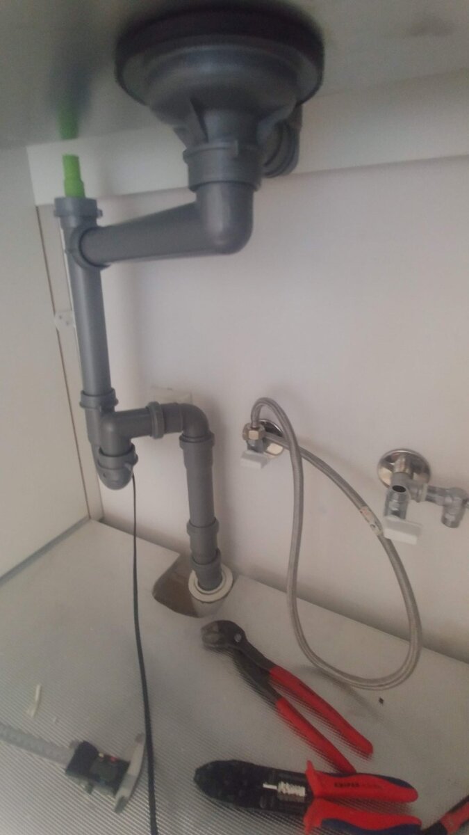

13 hours ago, zoranb said:
Τί θες να δείς ακριβώς;
Πιστεύω μπορείς να βγάλεις τη γκρι να τη καθαρίσεις και να βάλεις σιλικόνη για απλή λύση. Όχι στο πάνω μέρος που είναι με λαστιχο.
Αλλιώς θες γωνία pvc και εξαρτημα pvc σε pp και κολλα pvc.
Εδώ είναι το δικό μου όπως το είχα. 0 προβλήματα 4 χρόνια
Επεξ/σία από ΠάρηςΓ
Νοικοκυρεμένη δουλειά, αλλά πού είναι η ισχυρή ταινία που λες;
Σχετικά με τη σιλικόνη, κάνει να  βάλω σιλικόνη από HotGlueGun;
Εγώ δεν είπα για ταινία.
Δε ξέρω. Θεωρητικά δε μπορεί εκτός από μερικά ειδικά stick. Ούτε η σιλικόνη κολλάει σε pp. Σε pvc κολλάει αλλά όχι όσο απαιτείται μακροχρόνια.
Εγώ σιλικόνη βάζω μόνο σε προσωρινά
Επεξ/σία από ΠάρηςΓ
Ωχ ναι, όντως δεν είπες εσύ... o #dsgeo είπε!
Oπότε μόνο αυτή η λύση θα κάνει, η ταινία;
Δε ξέρω αν θα κολλήσει καλά. Ίσως να είναι προσωρινή λύση. Αλλά η πιο απλή λύση που έχω δει και το κάνουν για χρόνια, βάζουν απλα ένα κουβά από κάτω.
Έλα ρε φίλε, δεν είναι λύση αυτή, αλλά κ δεν γίνεται να υπάρχει το άγχος μήπως γέμισε ο κουβάς ή όχι.
Είναι η πιο απλή όμως. Αν θες σωστά σου είπα. Αλλιώς υδραυλικό και ελπίζεις.

14 hours ago, cthulhucarbide said:
Ποιος είναι ο καλύτερος λειτουργικά αλλά και εμφανισιακά/εργονομικά τρόπος να ενώσουμε 2 καλώδια μεταξύ τους ώστε να φαίνονται σαν να είναι ένα συνεχόμενο καλώδιο?
Κάτι τέτοιο σε συνδυασμό με θερμοσυστελλόμενο?

Αν τα κάνεις όλα ίδιο μήκος και πας να στρίψεις/ενώσεις χαλκους, στο τέλος θα έχεις ένα φουσκωμένο σημείο. Πρέπει τα μήκη να είναι διαφορετικά, για να έχεις ένα πιο φυσικό αποτέλεσμα που θες.
Σωστό αυτό, για πιο ομοιόμορφο αποτέλεσμα, αν και δεν απαντάει στα βασικά ερωτήματα που έθεσα

18 ώρες πριν, nickol-us είπε
Αυτά τα σωληνωτά είναι ουσιαστικά το ίδιο πράγμα με αυτό που πόσταρα και ιδανικά πατιούνται με την πρέσα που έβαλα για να γίνουν τετράγωνα, αλλά όπως είπα το εργαλείο θέλει ελεύθερο άκρο για να δουλέψει γιατί δεν είναι ανοιχτό. Μήπως όμως να πάρω αυτά και να τα πατήσω απλά με μια τανάλια? Φοβάμαι μην βγουν πολύ πλατιά όμως μετά σαν να τα έχει πατήσει οδοστρωτήρας.

18 ώρες πριν, ΠάρηςΓ είπε
Το να αλλάξω όλο το καλώδιο δεν με απασχολεί, δεν ψάχνομαι για τόσο τέλεια και αψεγάδιαστη δουλειά. Επίσης μπορεί να καταλήγει μέσα σε κάποια συσκευή και θα ήταν τεράστια δουλειά να την ανοίγω για λίγο καλύτερο οπτικό αποτέλεσμα.
Τα σωληνάκια αυτά είχα ποστάρει και γω και είπα ότι το εργαλείο τους δεν κάνει γιατί χρειάζεται ελεύθερο άκρο, αλλά τώρα σκέφτομαι μήπως απλά τα πατήσω με μια τανάλια/πένσα. Άμα είχα θα τα δοκίμασα αμέσως να δω πως βγαίνει.
