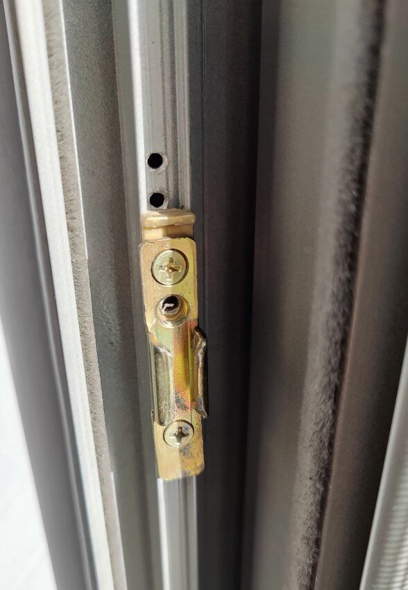

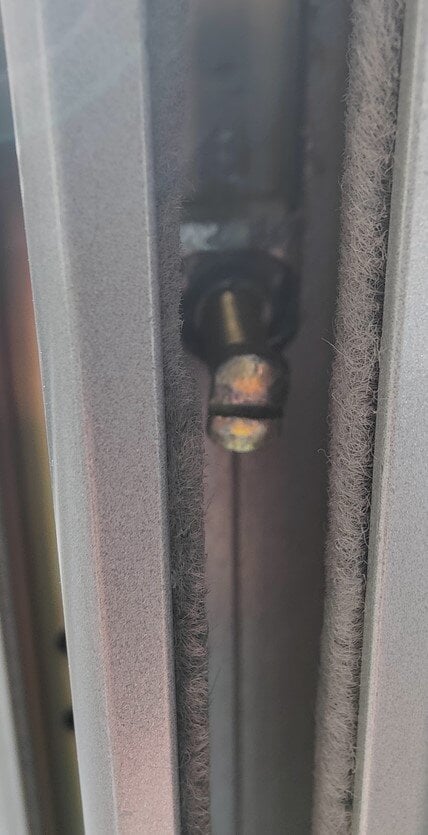

Καλησπέρα στην παρέα. Έχετε ιδέα πού θα βρω και πώς μπορώ να ζητήσω τα παρακάτω μέρη του μηχανισμού "κλειδώματος" ενός συρόμενου παραθύρου; Τώρα δεν ασφαλίζει η πόρτα (ανεξάρτητα με την κίνηση του χερουλιού)
5 ώρες πριν, panseit είπε
Μέχρι να απαντήσει κάποιος γνώστης, σε αναζήτησω το βρίσκω ως κλειδαριά συρούμενου σε σετ
https://rozos.gr/el/3158-κλειδαριά-συρομένου-sl-560.html
https://smart-home.gr/el/122-κλειδαριά-ασφαλείας-για-συρόμενες-πόρτες-και-παράθυρα-αλουμινίου-sl-560.html
ενώ βρήκα ως ανταλλακτικό και το αντίκρυσμα
https://www.e-metalshop.gr/aloyminia/e3arthmata-aloyminioy/syromeno/kleidaries-syromenoy/antikrysma-kleidarias-in-line-syromenoy-(lepto)-ashmi-6308800011-gu-gia-seira-alumil-s350-h-m14600
Υποθέτω οτι θα έβρισκες αυτό που ήθελες αν έπαιρνες στο χέρι τα ανταλλακτικά και επισκεπτόσουν κάποιο σχετικό και φυσικό κατάστημα, εφόσον υπάρχει αυτή η δυνατότητα
Σε ευχαριστώ πάρα πολύ! Υποθέτω σε κατάστημα πορτών αλουμινίου ή κλειδαρά;

1 ώρα πριν, panseit είπε
Έχει καταστήματα που πωλούν παρελκόμενα για συστήματα αλουμινίου. Κάπου στην Ιερά οδό έχω πάει εγώ αλλά σίγουρα στην Αθήνα υπάρχουν άπειρα

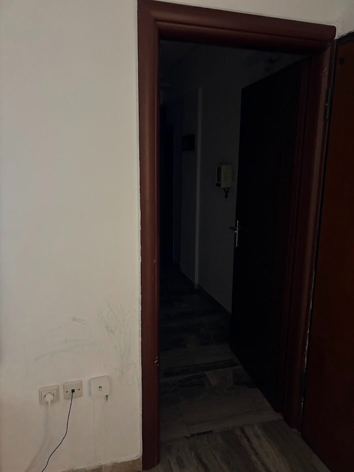

Καλησπέρα,
Στα της φωτογραφίας η οπτική ίνα ακολουθεί την διαδρομή πάνω απο την κάσα, καταλήγει στο boxάκι και απο εκεί σε οπτικό μετατροπέα και ρούτερ πίσω απο το έπιπλο της TV. Θέλω για τον προφανή λόγο (ζωγραφίες στον τοίχο :) ) να τα μεταφέρω όλα στο πίσω δωμάτιο πάνω απο την κάσα. Η τρύπα θέλω να γίνει ακριβώς πάνω απο την κάσα της πόρτας έτσι ώστε στον τοίχο που κοιτάει η φωτογραφία να μην υπάρχει τίποτα (να είναι όλα στην πίσω μεριά του)
Μίλησα με κοσμοτέ και θέλουν 100 ευρώ για να έρθει τεχνικός. Τα βρίσκω πολλά αλλά δεν έχω γνώση οπότε ρωτάω τα εξής.
1. είναι κάτι που αν πιάνουν τα χέρια κάποιου μπορεί να το κάνει ή θέλει και κάποια παραμετροποίηση στο box την οποία μπορεί να την κάνει μόνο τεχνικός με ειδικά εργαλεία/γνώσεις?
2. μπορώ, με πολλή προσοχή, να ξεκολλήσω την οπτική χωρίς να σπάσει ή θα σπάσει και θα έχω άλλα.
3. Πως θα την κολλήσω στην πίσω μεριά?
4. έχετε καμία άλλη πρόταση - συμβουλή ?

2 hours ago, kotsoz said:
Καλησπέρα,
Θα συνιστουσα πριν τρυπησεις πανω απο την κασα να κανεις ενα ελεγχο οτι δεν περνανε καλωδια ρευματος.
Λχ εγω που ηθελα να κανω κατι παρομοιο με καλωδιο utp πριν 1-2 χρονια, σε σπιτι 20ετιας ανακαλυψα οτι πανω απο τις κασες σε ολες τις εσωτερικες πορτες ο εργολαβος εχει τσιμεντωσει γιατι σε εκεινο το υψος εχει περασει τα καλωδια ρευματος που πανε στα διαφορα κουτακια/διακλαδωτες στον τοιχο. Οποτε ευκολα γινεται ζημια ή τσουρουφλιζεσαι ζωντανος.
Κατεληξα να κατεβασω το καλωδιο κατω και να το φερω στην κατω γωνια της κασας στο υψος του σοβατεπι.
Εσυ εχεις λιγο πιο συνθετο εργο κιολας καθως η οπτικη αν δεν την βαλεις σε πλαστικο καναλι και θες να την κολλησεις στον τοιχο, αν θυμαμαι καλα χρησιμοποιουν ειδικη κολλα/μαστιχη που δεν καταστρεφει την ινα.
Αν θυμαμαι εδω ή σε γειτονικο φορουμ σε αντιστοιχο θρεντ για τις οπτικες ομως υπηρχε συζητηση τι υλικα χρησιμοποιουνται για να μην γινει ζημια στις ινες.
