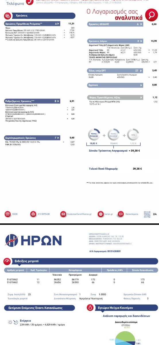

Καλημέρα, σήμερα μου ήρθε ο τελικός λογαριασμός Ήρων yellow one home, νομίζω χρέωσαν σωστά και έβαλαν στο τελικό και την έκπτωση συνέπειας.
Ανεβάζω τόν δεύτερο και τρίτο (τελικό) λογαριασμό, από 09/10 είμαι στην ζενίθ.
Μια επαλήθευση από κάποιο μέλος αν θέλει.
Τους ανέβασα ξανά, δεν ξέρω αν φαίνονται καλύτερα.
1 ώρα πριν, koriosg4 είπε
Ευχαριστώ, αλλά αν υποθέσουμε ότι ο δεύτερος και ο τρίτος (τελικός) λογαριασμός έχουν συνολικά 140+239 kWh=379×0.0234 έκπτωση συνέπειας =8.86€.Ο Ήρων στο τελικό λογαριασμό έχει -13.01€.δεν το ψάχνω περισσότερο
Στους 3 μήνες που έμεινα για 930kwh πλήρωσα συνολικά ούτε 80€ ήταν και το δώρο μέσα, αλλά και ΚΟΤΒ, και η επιδότηση του κράτους.
Οπότε καλά πήγε νομίζω το πέρασμα αυτό
Έτσι όπως τα βάζεις αν ο δεύτερος είναι αυτός που είναι πιο πάνω και ο τελικός αυτός που είναι κάτω, εγώ βλέπω να έχει περαστεί στον δεύτερο η έκπτωση συνέπειας του εκκαθαριστικού και στον τρίτο (τελικό) να μην έχει περαστεί άλλη έκπτωση συνέπειας...
Αλλά αν είσαι ευχαριστημένος στο σύνολο, it's OK!

Βλέπω πως έχεις ΚΟΤ. Συνήθως ο Ηρων στα ΚΟΤ τιμολόγια δίνει την έκπτωση συνέπειας 2 λογαριασμούς μετά, επειδή έχουν μεγάλο περιθώριο εξοφλησης 40 μέρες.  Κοίτα μήπως η έκπτωση συνέπειας στο τελικό, αφορα μονο στον 1ο λογαριασμό σου και δεν σου έχουν δώσει την συνέπεια του 2ο.

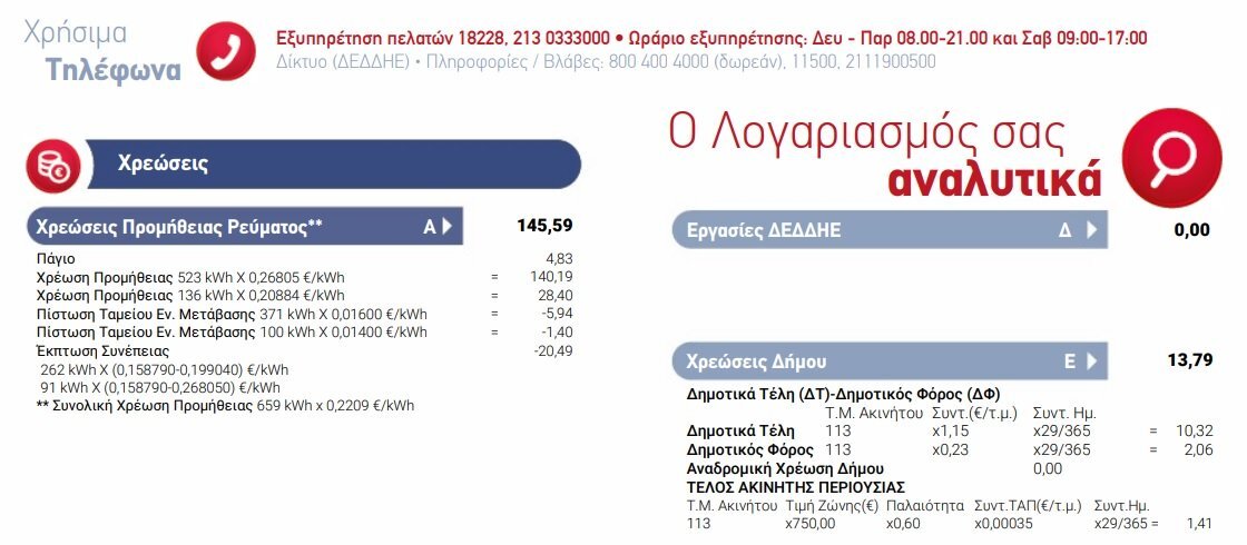

Καλησπερα μια βοηθεια παρακαλω ,μου ηρθε αυτος ο λογαριασμος απο Ηρωνα basic home ,διαρκεια απο 9-8 εως  6-9.
 συνολο με εχουν χρεωσει 659x 0,02209 τιμη κιλοβατωρας απο οτι καταλαβαινω.
Απο οτι βλεπω στη σελιδα https://www.heron.gr/media/qnsgdg2o/final_pricelist_2024_rev112024.pdf
η τιμη κιλοβατωρας για αυγουστο στο προγραμμα ηταν Χρέωση Προμήθειας 0.26805 - Έκπτωση Συνέπειας 0.10926 = Τελική Τιμή Προμήθειας 0.15879.
Εχουν κανει καποιο λαθος στη μετρηση? Η εγω εχω το λαθος που δεν καταλαβαινω?
Ευχαριστω
25 λεπτά πριν, KOSTASMOUS είπε
Ευχαριστω
Η μεσοσταθμικη 0.22 που σου γράφει είναι πλασματική αγνόησε την, καθώς στο λογαριασμό αυτό περιέχονται χρεώσεις για το διάστημα 09/08-06/09 και εκπτώσεις συνεπειας που αφορούν την εμπροθεσμη εξόφληση του προηγούμενου λογαριασμού (10/07-09/08).
Η έκπτωση συνεπειας για το τρέχον διάστημα κατανάλωσης 09/08-06/09 εφόσον το εξοφλήσεις εμπροθεσμα για τον δεις στον επόμενο λογαριασμό κ.ο.κ.
Σωστές δείχνουν οι χρεώσεις αλλά λόγω συνέπειας είναι πιο δυσκολη η ανάγνωση και ο έλεγχος.
Υ.Σ. Μην καθίσεις στο πράσινο με αυτή την τεράστια αρχική τιμή. Από Ήρων δες blue generous 6M ή yellow one ή/και την αγορά γενικά.
