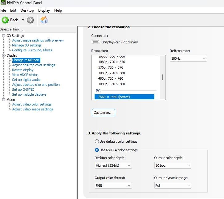

Με display port ρε συ την έχω. Με το καλώδιο της. Κάτι γίνεται είτε με τα windows της εγκατάστασης μου είτε με τους drivers της κάρτας μου. Αλλά κάνει το εξής παπατζιλικι. Ακόμη και 60 να την κατεβάσω δεν την βλέπει 10bit με τίποτα. 💩 Κάτι παίζει πολύ στραβά. Λέω το απόγευμα να κάνω ένα ddu σε safe mode και να ξαναπεράσω drivers. Μπας και…
edit: Μόλις γύρισα σπίτι και λίγο έψαξα το control panel της nvidia. Ε από εκεί στο display resolution pane κάτω είχε το χρώμα 8bit. Το γύρισα σε 10bit και επιτέλους έχω 180hz σε 10bit color. Καλά είπε ο pirmen μια καθαρή εγκατάσταση drivers θέλει. Μήπως τότε καταφέρω να στρώσω και το άλλο που μας λέει με το color control. Το απόγευμα πριν την Ευρωλίγκα. 🙂
Επεξ/σία από dimoskoutr
To έβαλα και εγώ 10bit από τις ρυθμίσεις της Nvidia και επίσης ενεργοποίησα το Full Dynamic Range από το ίδιο σημείο.
