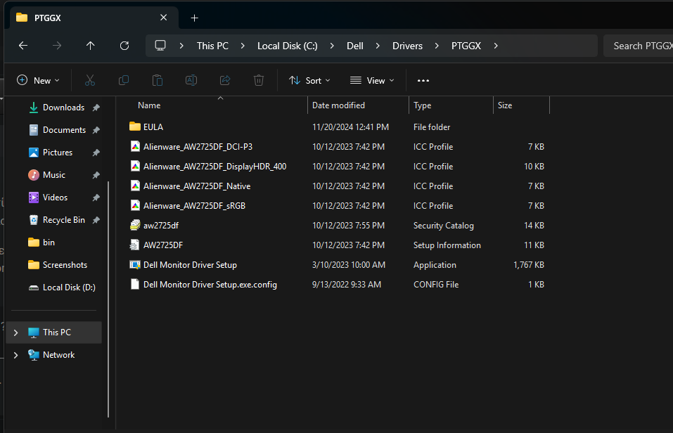

Να ρωτησω κατι ? οταν αλλαζεις color space απο τις ρυθμισεις του monitor ,αλλαζει και το icc profile στο display settings των windows? Πχ πας και επιλεγεις εσυ στην οθονη srgb ,μετα πας στο display settings ,στο color profile σου εχει srgb icc ?
Δεν έχω περασμένο κανένα color profile πέρα από αυτό για HDR που δεν το λαμβάνει υπόψη σε SDR.

οταν εκανες Install drivers δεν σου ειχε και τα icc profiles μεσα ?
πχ , σε εμενα

1 ώρα πριν, akoinonitos είπε
πχ , σε εμενα
Βρε ‘‘σύ αλήθεια περίμενες xiaomi οθόνη να έχει drivers; Ούτε καν. Εδώ έχουν κάνει καλοκαιρινό το firmware εσύ ήθελες και drivers; Ή μόνη ευκαιρία να στρώσει είναι αν υπάρχει κάποιος εδώ κοντά που μένω με nvidia ώστε να δοκιμάσουμε να την στρώσουμε σε κάποιο άλλο pc. Δεν υπάρχει καμία περίπτωση να ξανά στήσω από την αρχή το pc μιας και ξεκολλήσει και παίξει το cc που για κάποιο λόγο δεν αλλάζει τίποτα από την οθόνη…ούτε χρώματα κάνει μπούγιο όυτε τίποτα. Ενώ ανοιγοκλείνει όταν κάνω κάποια αλλαγή με το cc, τελικά δεν κάνει απολύτως τίποτα.
