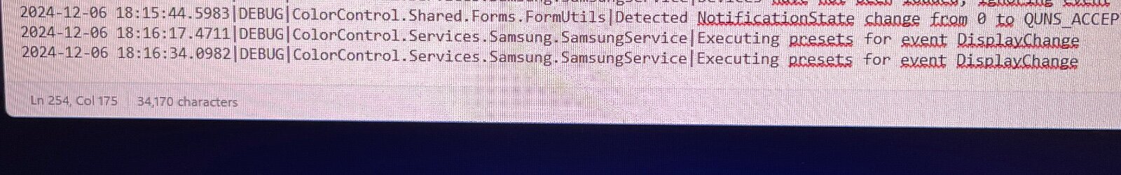

Το CCκρατάει ένα log file στην τοποθεσία :
C:\Users\username\AppData\Roaming\Maassoft\ColorControl\LogFile.txt
Τρέξε το CC, κάνε μια αλλαγή RGB -> BT2020RGB και πίσω. Πόσταρε τι γράφει στις τελευταίες 2 γραμμές. Αν δες δεις πάντως αυτό:
2024-12-05 18:47:34.2888|DEBUG|ColorControl.Services.Samsung.SamsungService|Executing presets for event DisplayChange
2024-12-05 18:47:44.2395|DEBUG|ColorControl.Services.Samsung.SamsungService|Executing presets for event DisplayChange
έχεις θέμα, είτε με τα privileges, είτε με τα .net libraries.

Αυτό που λες βλέπω στο log ρε συ. Αλλά αλλαγή στα χρώματα καμία. 💩🤯
