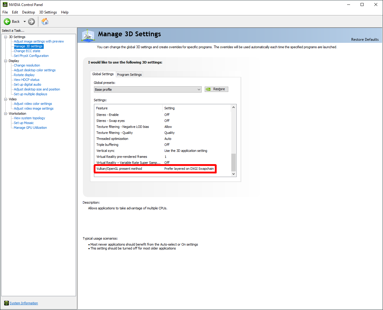

Επίσης κάπου διάβασα ότι για να λειτουγεί η κάρτα (Nvidia A2000) σωστά με το HDR σε emulators, games, εφαρμογές κλπ θέλει αυτή την ρύθμιση να αλλαχτεί από auto στο 3D settings. Όντως, μερικά steam παιχνίδια και ο RPCS3 emulator δεν δουλεύανε με HDR (έσβηνε από το auto της οθόνης) πριν την κάνω
Επεξ/σία από PadPoet
Το calibration tool και το nvidia RTX  HDR θέλουν win11. Ένα είδος εκβιασμού για να πας στα 11. Για τις επαγγελματικές κάρτες δεν γνωρίζω.
