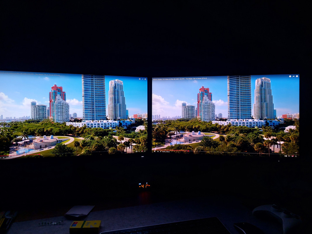

Ρε παιδες οι ρυθμισεις αυτες που μου δωσατε δεν εξαφανιζουν το red tint ,βασικα τωρα το βλεπω πιο ροζ ,και ανεβαζοντας το gamma φαινεται σαν να αυξανεται η φωτεινοτητα δλδ αν παω και το ανεβασω και στο dell θα φαινεται ακομα πιο φωτεινο

Έτσι πως είσαι ζεστός, δανείσου και μια Woled για το συγκριτικό. Μετά πουλήσετα όλα και πάνε για ψάρεμα ροφού.
ΥΓ καλά ρε το γ@μ1σ3ς και ψοφισε, σου είπα σε pm να βάλεις χειριστές ρυθμίσεις για το Xiaomi και τις καλύτερες για το QD-OLED αλλά εσύ το παρακανες και τώρα δεν δείχνει πολύ πειστικό..
Η μεγαλύτερη απώλεια στο xiaomi στο EOTF είναι γύρω από τα 200-400 nits. Δηλαδή το μέσο της καμπύλης. Αυτό μέτρησε και το monitors unboxed. Δεν μου κάνουν εντύπωση όσα δείχνει ο akoinonitos.
Ανεβάζοντας το gamma μπορείς να το κάνεις να δείχνεις ίδιο ή κοντά στο QDOLED. Όπως πρέπει δηλαδή. Εκείνο που δεν θα φτάσεις με gamma boost στο OLED είναι τις σκηνές στο ξεκίνημα και στο 03:00.

Αν βάλεις R,G,B=45,45,50 πιο ψυχρή γίνεται η εικόνα ρε μαν. Αφού αυξάνεται το μπλε χρώμα σε σχέση με τα άλλα. Και εννοείται ότι όσο δίνεις gamma και στα δύο μόνιτορ θα αυξάνεται το φως και στα δύο. Μέχρι ενός ορίου που είναι μικρότερο για το QDOLED. Το gamma το χρειάζεται το xiaomi για να περιοριστούν τα λάθη του σε μεσαία και προς τα κάτω APL scenes.

Ρε pirmen κατεβαζω φωτεινοτητα στο red green  και  συνερχεται και μετα αυξανω gamma και χαλαει ,για να το φερω στα χρωματα που βλεπω στο qd που θεωρητικα ειναι πιο κοντα στο σωστο πρεπει να ριξω το gama οχι να το ανεβασω. Αφενως δεν θελουν ολα τις ιδιες ρυθμισεις  γτ δεν ειναι ολα ιδια και ας ειναι το ιδιο μοντελο αφετερου πως ξερετε πως ειναι σωστο αυτο που βλεπετε?
Δεν πειραζω gamma στο qd μπορεις να τα ρυθμιζεις ξεχωριστα τα μονιτορ

Εμένα μου φαίνεται πάλι ότι το Dell σου παρακόβει το red channel και ανεβάζει το blue, οπότε, πρέπει να κάνεις κάτι ανάλογο και στο Xiaomi π.χ. 42 red 50 green 55 blue, το gamma οταν το αλλάζεις στο all channel δεν πρέπει να αλλάζει κάτι άλλο από την φωτεινότητα, φυσικά θα ανέβει και στην Dell, αλλά κάποια στιγμή θα χτυπήσεις το hardware limit που θα έχει, εκτός και αν βρήκες τρόπο να το ξεγελάσεις, οπότε εδώ θέλει προσοχή γιατί μπορεί να μειώσεις την ζωή του.
Αυτό που είχα αναφέρει παλιότερα. Λευκά κτίρια και αντικείμενα στη σκιά αριστερά.
Λάθη στο κέντρο της EOTF curve φτιάχνονται. Τράβηγμα του EOTF/gamma δεν γίνεται.

μηπως το red tint στο xiaomi θέλει να στρώσει πρώτα για να δείξει τα δόντια του;
δοκιμασες να του βάλεις emmanouela, το 5, εμεις οι βλάχοι, οπου λάχει ή το παλούκι λουκ, να δουμε αν θα στρώσει;
βγαλε και κανα ss να επιβλέψουμε.

Δεκτόν. Με greyscale μπορείς να τεστάρεις αν υπερισχύει κάποιο χρώμα έναντι των άλλων. Δεν θες να πειράξεις χρώματα; Αύξησε μόνο το gamma μέχρι να βλέπεις το xiaomi περίπου στα ίδια με το OLED σε κάποια μεσαία APL σκηνή. Το gamma είναι απλά φωτεινότητα.
Με default settings είναι σίγουρα πιο σκοτεινό από το reference. Ειδικά κοντά στα 200cd/m^2. Το έχουν επιβεβαιώσει αρκετοί. Λογικό να βλέπεις ό,τι βλέπεις*. Δεν είναι θέμα miniLED γενικώς και αορίστως αλλά του συγκεκριμένου μοντέλου και διορθώνεται με gamma.

Ρε δεν πειραζω τα χρωματα στο dell, οταν εχεις δυο μονιτορ σε αφηνει να τα αλλαξεις ξεχωριστα στο καθενα. Τις αλλαγες μονο στο xiaomi τις κανω και απλα προσπαθω να το φερω στα χρωματα του dell.
Με 42% red ,47% green και  gamma 1.10 φαινεται πιο σωστο αλλα το κιτρινο του dell δεν μπορω να το πιασω ,ισως ειναι oversaturated το dell εκει, δεν ξερω.
Και στο βιντεακι που εβγαλα του interstellar το qd αν οχι πιο  φωτεινο  φαινεται το ιδιο ,θα βαλω να ανεβει  να το δειτε.

Σε grayscale χωρίς φώτα βλέπεις ποιο χρώμα υπερισχύει. Σε μένα π.χ. το γκρίζο φαίνεται κιτρινωπό by default. Οπότε έπρεπε να μειώσω κόκκινο και πράσινο. Τέλειο αποτέλεσμα χωρίς calibration φυσικά δεν πετυχαίνεις.
Το gamma 1.10 δεν προκύπτει από μέτρηση. Εκεί κατέληξα μέσα από δοκιμές σε games και videos στα default HDR settings τους. Τόσο έπρεπε να το αυξήσω για να βλέπω καλά στις σκιές και γενικότερα και με κάποιο φως στο δωμάτιο. Δούλεψε λίγο την οθόνη και μην βιάζεσαι για συγκρίσεις.

Ναι προφανέστατα αλλάζεις μόνο στο Xiaomi, απλά είπα τι θα άλλαζα για να έρθει πιο κοντά στην εικόνα του Dell, που μάλλον έχει και άλλο white temperature, με έβαλες σε σκέψεις και το άλλαξα λίγο, σε 45% red / 50% green / 52% blue με το gamma σε όλα στο 1.10, μου άρεσε έτσι λίγο περισσότερο.
Εντυπωσιακό το ότι είναι πιο φωτεινό στο interstellar και δεν μιλάω για το σημείο που είναι 100% λευκό, αλλά γενικά στο σύνολο του βίντεο και είναι HDR 400 monitor κιόλας χωρίς ιδιαίτερα καλό EOTF tracking, εκτός και αν το μάζεψαν με firmware στην πορεία.

Το eotf του dell ειναι κακο στο hdr 1000 , στο display hdr  ειναι οκ.
 Eτρεξα το Hdr calibration στο xiaomi και ηθελε πανω 2000 στην ρυθμιση για να μην φαινονται τα patterns ,στο τελευταιο σχεδον τερματισα το slider

Είναι πολύ περίεργο το αποτέλεσμα δεδομένων των όσων βλέπουμε στο HDR video με το Miami.

Οταν κλεινω το hdr οι ρυθμισεις που εκανα στο nvcp γυριζουν στα default ,οταν το ξανα ανοιγω αλλαζουν σε αυτο που ειχα βαλει ,αυτο ειναι λογικο?

Κάτι έχει γίνει λάθος. Το μόνο σίγουρο. 1200 nits μαξ βγάζει. 1150 θέλω σε μένα για να μην φαίνονται patterns.
