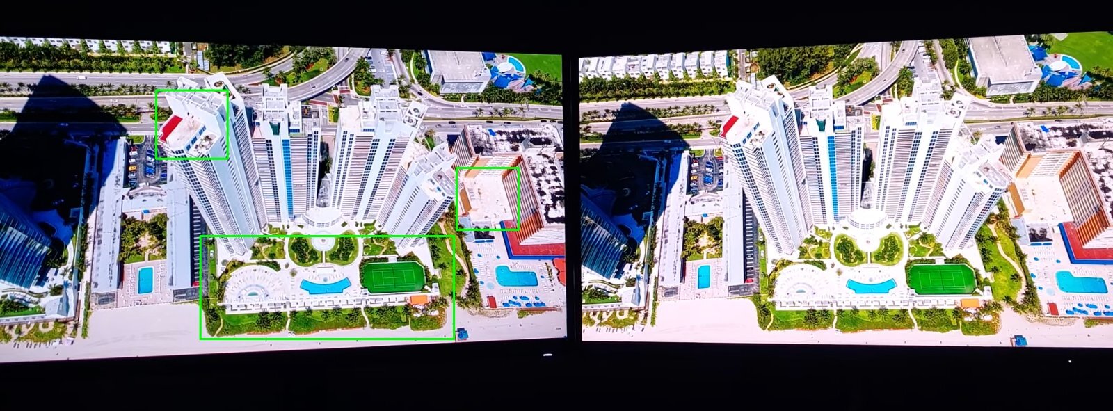

Είναι πολύ περίεργο το αποτέλεσμα δεδομένων των όσων βλέπουμε στο HDR video με το Miami.
Το πρωτο βιντεο ηταν με το dell σε hdr 1000 , στα αλλα το γυρισα σε display hdr , το hdr 1000 ειναι μονο για μικρα highlights αλλιως χανει σε φωτεινοτητα απο το display hdr που ειναι και το πιο σωστο
καθόλου περίεργο αν γνωρίζει καποιος πως λειτουργεί η κάθε τεχνολογία.
το ενα εχει pixel level control και το πρασινο γήπεδο και η βλάστηση που ειναι δίπλα απο πολύ φωτεινες περιοχές εχει μεγαλυτερο contrast, ενω στο mini led φαίνεται να έχει μικρότερο contrast, πιο ανοιχτά χρώματα και χαμένες λεπτομέρειες, λογο οτι δεν εχει pixel level control.
επισης χάνονται λεπτομέρεις και φαίνονται "ψεύτικες" ολες οι πολυ φωτεινές περιοχές στο mini led λογο έλλειψη pixel level control (και σε μικρότερο βαθμό λογο κακού eotf, και η qdoled ομως δεν φαίνεται να εχει πολύ καλό, τα μαύρα φαίνονται "βαριά.." αλλα αυτο ειναι και λογο κακου color grading απο το βιντεο) οποτε οπου υπάρχει μεγάλη φωτεινότητα, τα διπλανά pixel φωτίζουν και τα pixel που έπρεπε να ειναι σκοτεινά, για να φαίνονται οι λεπτομέρειες στα κτήρια. οτι έγραφα και μερικές σελίδες πιο πίσω για το ίδιο βίντεο.
δεν πα να έχει και 735.486 χιλιαδες dimming zones, αυτα τα προβληματα θα υπάρχουν πάντα γιατί ειναι εγγενής μειονέκτημα της τεχνολογίας mini led, απλα θα ειναι σε μικρότερο βαθμό.

Η φωτεινότητα σε εμένα τερματίζει ~1100 (gamma 1.10), το επιρεάζει αν έχεις πειραγμένο gamma, αλλά για να πάει τόσο προς τα πάνω (2000), θα πρέπει το gamma σου στο nvcp, να είναι πολύ προς τα κάτω, π.χ. 0.75.
Το κατέβασα για δοκιμή στο 0.75 και ναι τώρα μπορώ να πω ότι μοιάζει σε φωτεινότητα με την C1, στο MIAMI video.

18 λεπτά πριν, Razor333 είπε
Όχι δεν θα έπρεπε να αλλάζουν, θα έπρεπε να μείνουν όπως ηταν και προφανέστατα θα είναι λάθος σε SDR και θα πρέπει να κάνεις χειροκίνητα την αλλαγή σε reference στο nvcp, εκτός την αλλαγή από το μενού του monitor μεταξύ picture modes, ένας λόγος ακόμα να μην το βγάζεις ποτέ από HDR on.
θα το αφησω σε hdr με την φωτεινοτητα του sdr στο 30% με local dimming on .

Μια χαρά, πολύ comparable και έχεις φαντάζομαι τις default ρυθμίσεις, που είναι 400nits με 1 mid point, μπορείς να δοκιμάσεις κάτι σε 1000nits και 1.4 mid point, τουλάχιστον στο δικό μου μάτι μου άρεσε.
3 λεπτά πριν, Razor333 είπε
1160 max  εχω βαλει στο xiaomi με 1,στο dell εχω τα default ,μια χαρα ειναι ρε για τα λεφτα του πολυ καλο.

Τα dimming zones στο xiaomi είναι 1,32 Χ 1,32 cm. Αρκετά μικρά ώστε άλλα να κάνουν render την σκιά στα αριστερά και άλλα τα κτίρια. Το έντονο λευκό στο xiaomi δεν είναι κάψιμο(το EOTF είναι ελάχιστα κάτω από το reference στο τέρμα του) αλλά μεγαλύτερη φωτεινότητα.
Ειδικά αυτή η σκηνή έχει πολλή μεγάλη διαφορά με το παλιό μου μόνιτορ στα 300cd. Τα κτίρια έχουν εκτυφλωτικό λευκό. Μου φαίνεται πολύ παράξενο να βλέπω τόσο μικρές διαφορές. Αυτός που συγκρίνε το Samsung QDOLED με το Asus miniLED πρέπει να είχε μια σταθερή έκθεση στην κάμερα. Γι αυτό και του έβγαιναν αρκετά καμμένα.

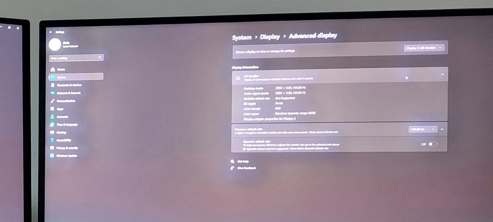

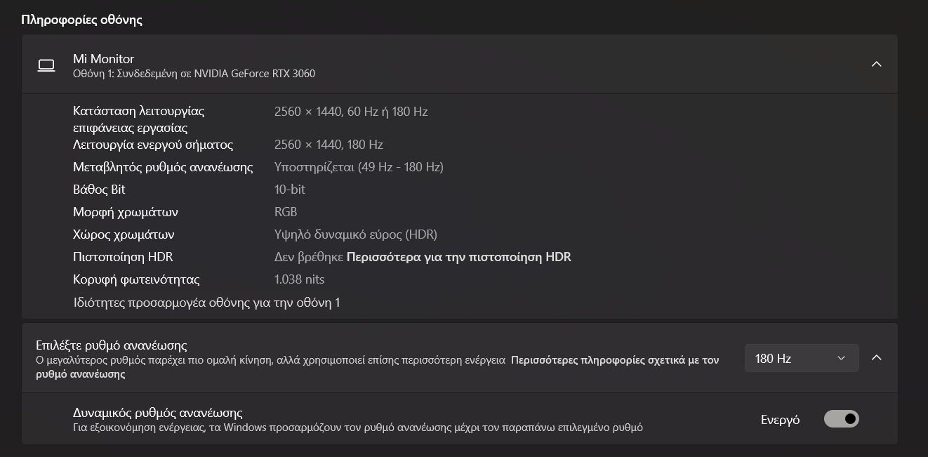

Παιδες μια ερωτηση σχετικα με πιστοποιηση VESA Display HDR 1000. Βλεπω στο displayhdr.org οτι αυτο το monitor εχει πιστοποιηση αλλα μεσα στα Windows δε φαινεται. Πρεπει να κανω κατι για να φανει; Και αν φανει μετα θα εχει καλυτερη διαχειριση απο τα Windows?

1 ώρα πριν, pantelis20 είπε
Αφου ανοιξεις το hdr στα windows και στo monitor πηγαινε εδω και δες τι σου γραφει
4 λεπτά πριν, pantelis20 είπε
Απο οτι θυμαμαι ετσι ηταν και εμενα δεν ελεγε τπτ στην πιστοποιηση  και αν κρινω απο το αλλο μονιτορ που εχω που γραφει πιστοποιηση ,θα επρεπε να εχει καποιον driver που περναει τα icc profiles για να διαβασουν κατι εκει τα windows ,αλλα δεν εχει το xiaomi.
Mην σε απασχολει ωστοσο ,αν θες τρεξε το windows hdr calibration να σου βαλει icc profile για το hdr

Εχω κανει το calibration αλλα εχει καποιο bug οταν ειναι συνδεδεμενο δευτερο monitor σε expansion απ΄ οτι εχω καταλαβει. Χωρις το δευτερο monitor μου δινει το σωστο peak brightness (γυρω στα 1150 nits). Μετα απο restart ομως και με το δευτερο monitor συνδεδεμενο γραφει 1.038 nits . Εχω ξανακανει τη διαδικασια και παλι γινεται το ιδιο πραγμα.
