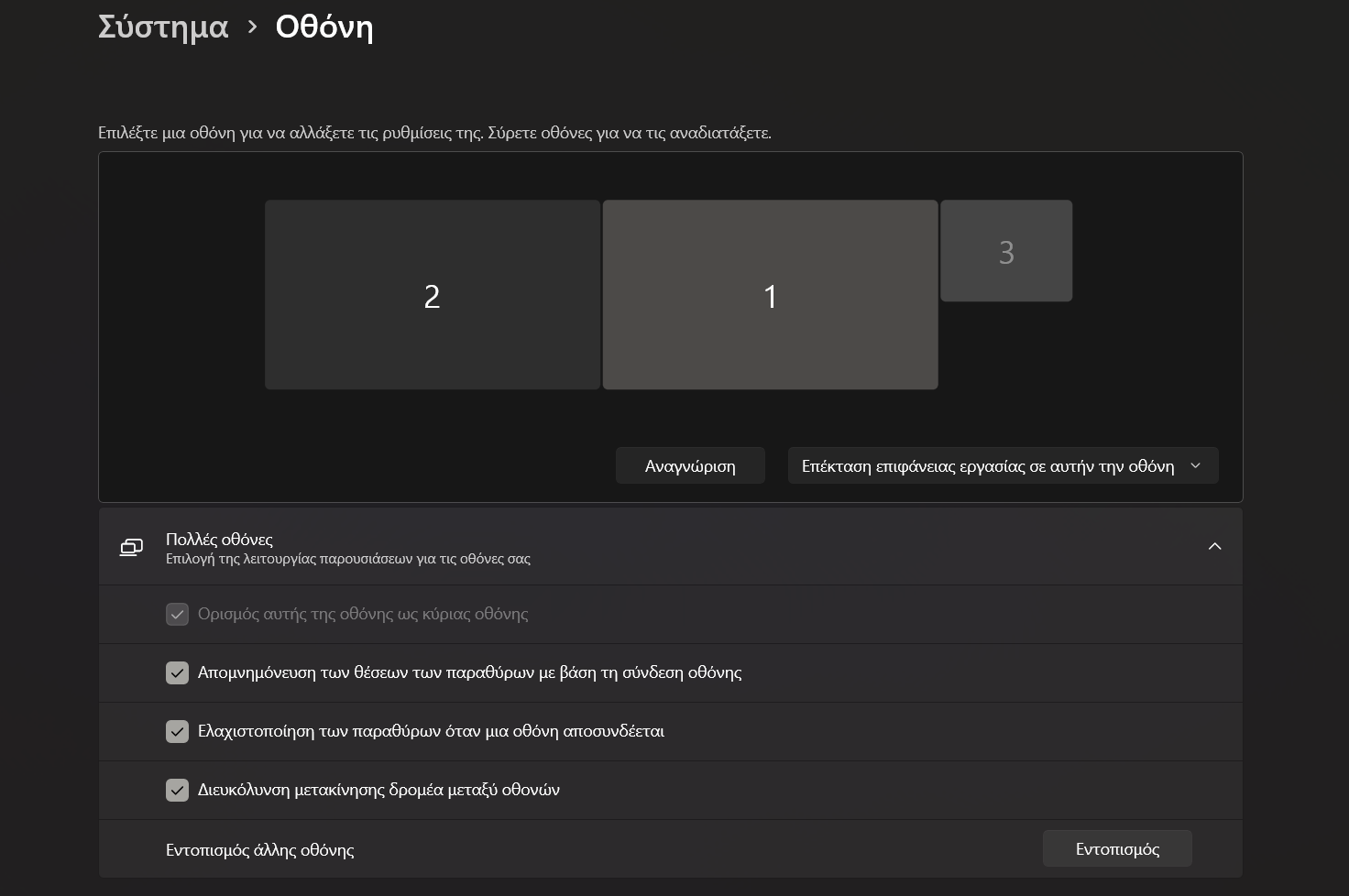

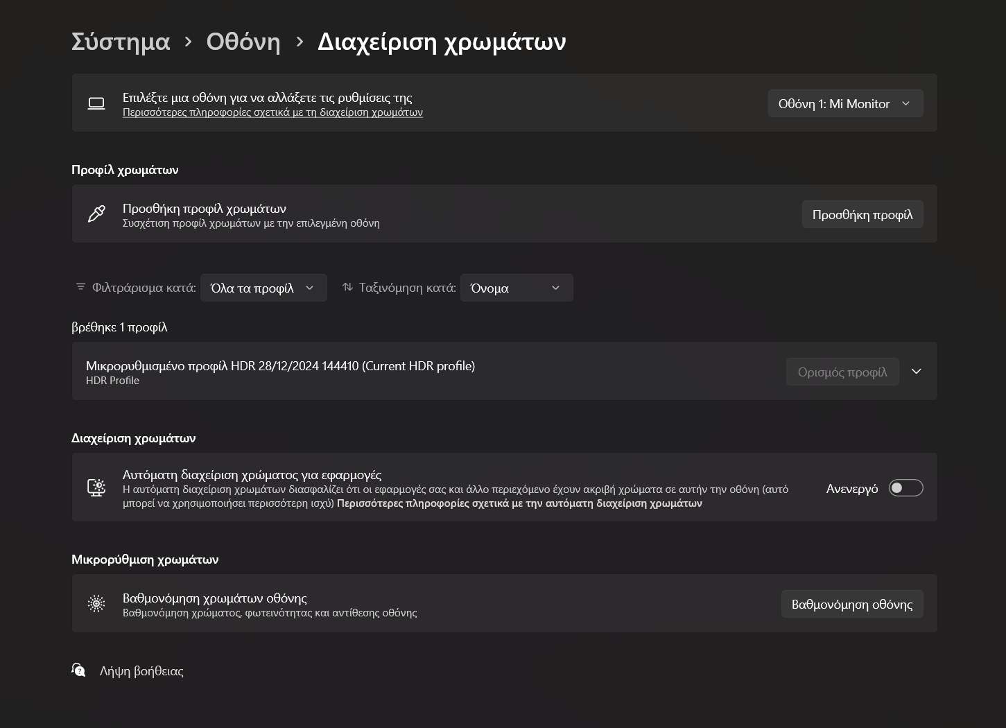

Εχω κανει το calibration αλλα εχει καποιο bug οταν ειναι συνδεδεμενο δευτερο monitor σε expansion απ΄ οτι εχω καταλαβει. Χωρις το δευτερο monitor μου δινει το σωστο peak brightness (γυρω στα 1150 nits). Μετα απο restart ομως και με το δευτερο monitor συνδεδεμενο γραφει 1.038 nits . Εχω ξανακανει τη διαδικασια και παλι γινεται το ιδιο πραγμα.
Για βαλε φωτο απο το μενου με τα icc profiles να δω λιγο (ειναι το προηγουμενο απο εκει που εισαι τωρα)

Ολα σωστα φαινονται ,τις οθονες τις εχεις να δειχνουν και οι δυο το ιδιο η τις εχεις σαν επεκταση η μια της αλλης?
Επέκταση. Η Xiaomi ειναι η primary.

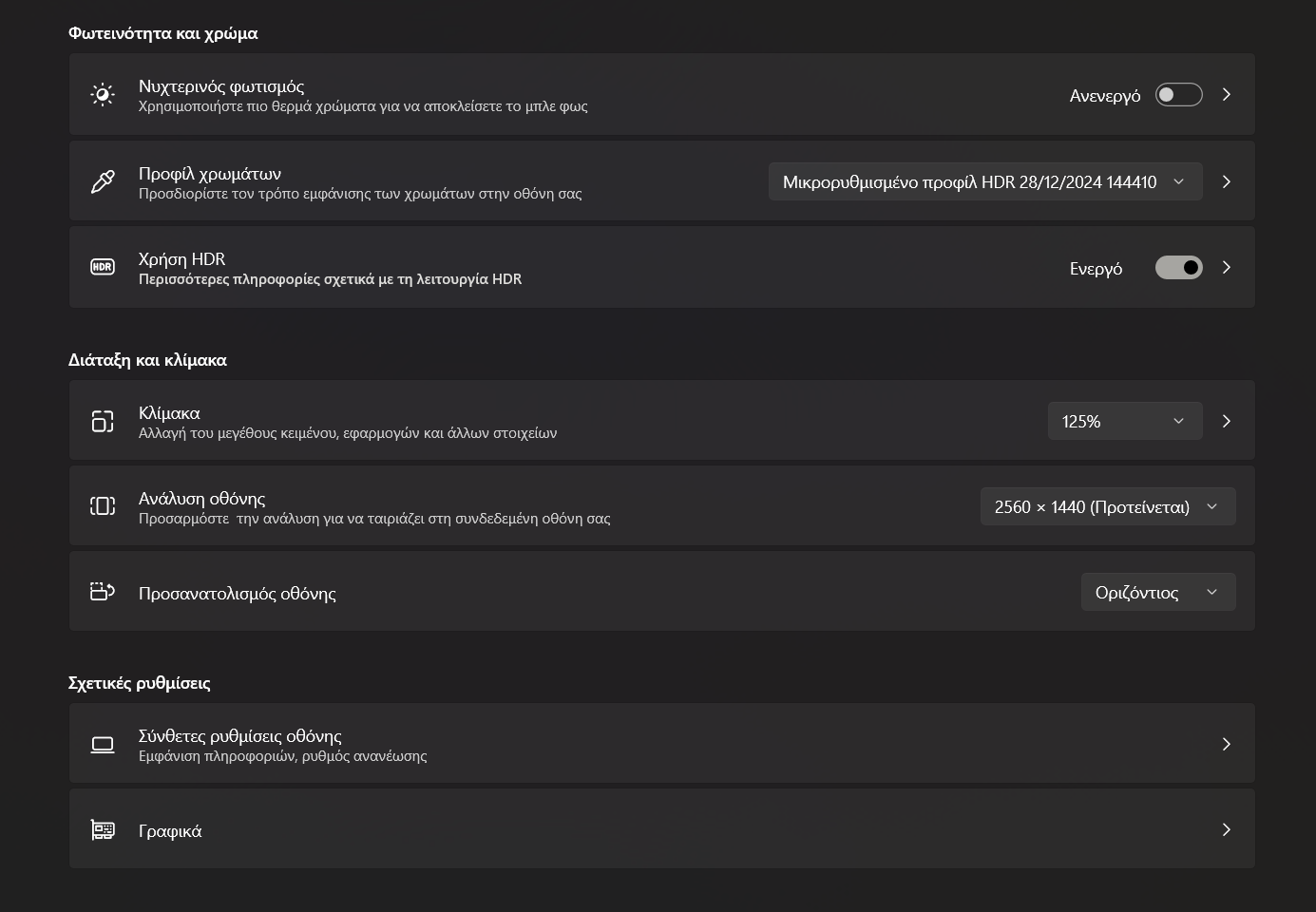

4 ώρες πριν, pantelis20 είπε
Παιδες μια ερωτηση σχετικα με πιστοποιηση VESA Display HDR 1000. Βλεπω στο displayhdr.org οτι αυτο το monitor εχει πιστοποιηση αλλα μεσα στα Windows δε φαινεται. Πρεπει να κανω κατι για να φανει; Και αν φανει μετα θα εχει καλυτερη διαχειριση απο τα Windows?
Άκυρα τα προηγούμενα.
Δεν αλλάζει κάτι για τα Windows. Απλά ρύθμισε χρώματα και gamma για HDR και μετά τρέξε το win HDR calibration.
