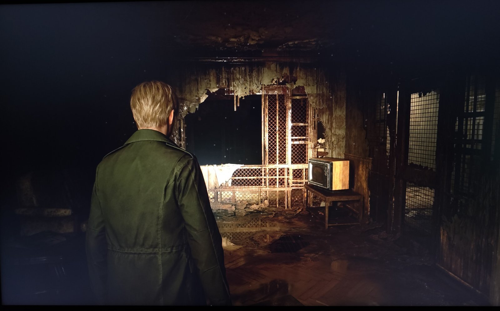

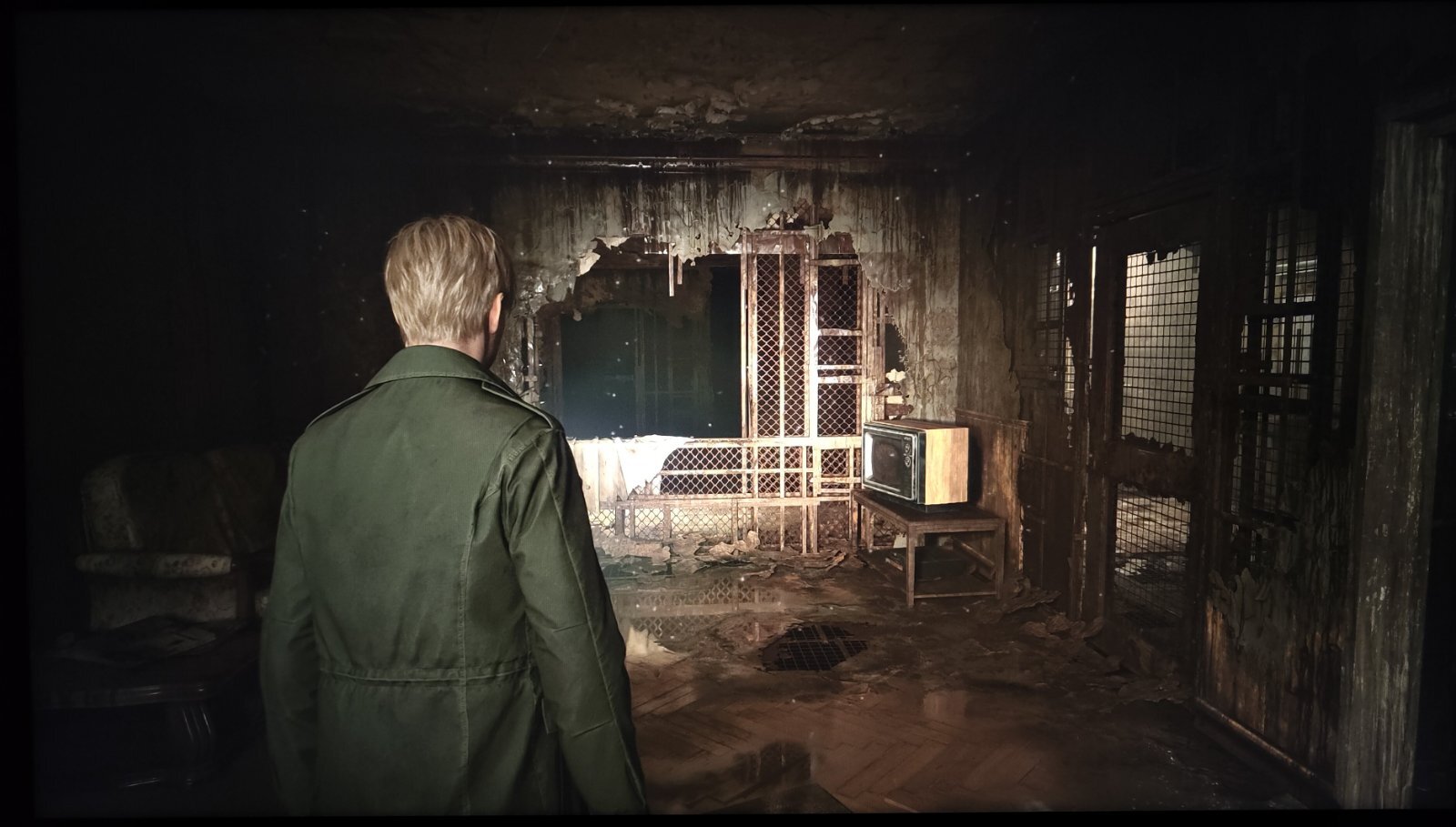

Το silent hill 2 πάντως είναι άλλη εμπειρία, η μία είναι SDR κατεβασμένο 20% brightness 50% contrast (off LD) μπας και μαζευτεί το bleed, τυπικό use case δλδ με IPS panel.
η άλλη είναι HDR + high LD, που πρακτικά είναι αδύνατο χωρίς LD με ips panel

Στις 20/10/2024 στις 11:02 ΜΜ, Razor333 είπε
Λοιπόν, η επάνω εικόνα όχι, είναι σαν να βλέπω τυπικό ips panel χωρίς local dimming, η κάτω όμως, omg 😲, αν έδινα 330 ευρώ και έπαιρνα αυτήν την εικόνα θα χτυπούσα παλαμάκια όλη μέρα, πααααρα πολύ καλή και σου το λέω ζώντας με oled panels από το 2016. Θα με κάνετε ρε μπαγάσες να την χτυπήσω αλύπητα 😆
