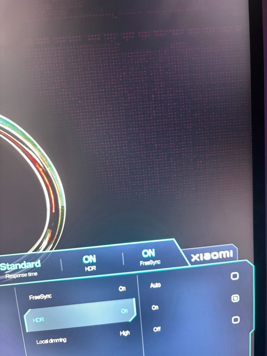

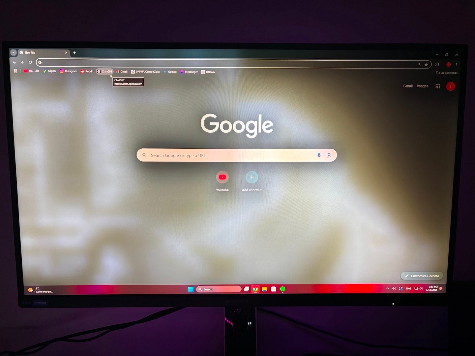

Καλησπέρα ενώ η οθόνη ήταν μια χαρά σήμερα που άνοιξα το local dimming στο high και το hdr το αποτελεσμα στην οθονη μου ειναι αυτο:
Εχει κανείς αντιμετωπίσει κάτι παρόμοιο?
Επισης σε νεες φωτογραφιες απο πισω φαινονται πολλες κοκκινες τελειες οταν το φοντο απο πισω ειναι μαυρο.
Στο Local dimming off ολα φτιαχνουν ισως φταει το mini led . Τι κινησεις πιστευετε πρεπει να κανω?
