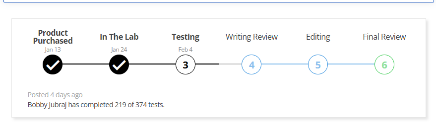

Anyway σε λίγο θα ξέρουμε (RTRINGS)
πριν το κοιτούσα και αναμένω , αν και πιστεύω οτι θα χρειαστούν αρκετά δείγματα για ολοκληρωμένη άποψη
