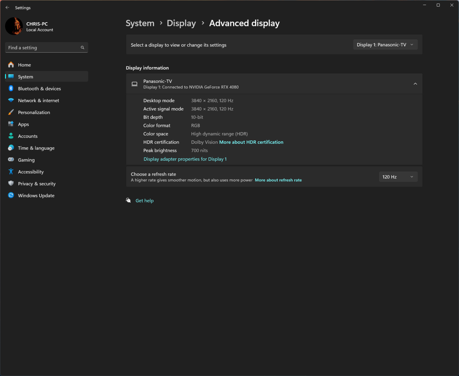

Όσοι ενδιαφέρεστε για Dolby Vision σε Windows, ακολουθήστε τις οδηγίες:
Όταν το κάνετε σωστά σας το βγάζει στο HDR certification:

1 ώρα πριν, chrisde είπε
και όταν βλέπετε Dolby Vision content με energy player, σας το βγάζει το σηματάκι δεξιά όπως εδώ:
Να υπενθυμίσω ότι για όσους ενδιαφέρονται για HDR, τα Windows11 είναι μονόδρομος σε σχέση με τα 10άρια που δεν έχουν επαρκή υποστήριξη. Το shortcut για toggle hdr on-off για όσους δεν ξέρουν είναι: Windows Key + Alt + B.

If your hex string is not listed above, then compute it via:
python.exe enable_dolby_vision_hdmi.py __HEX_STRING__
Πας εδώ, βάζεις το hex από το πεδίο που στο βγάζει, το αντικαθιστάς με το διορθωμένο.

3 ώρες πριν, chrisde είπε
Τέλος, το hdr remix είναι μια μεσοβέζικη λύση για όπου δεν υπαρχει native hdr, λίγο καλύτερη από το auto-hdr των windows (το οποίο auto-hdr όμως μπορεί να επιδιορθωθεί με αυτό), αλλά με κόστος σε performance. Γενικότερα οι λύσεις που προσφέρει το reshade είναι προτιμότερες αλλά θέλουν ενασχόληση.
