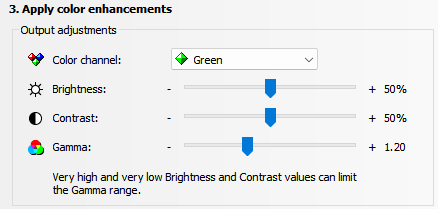

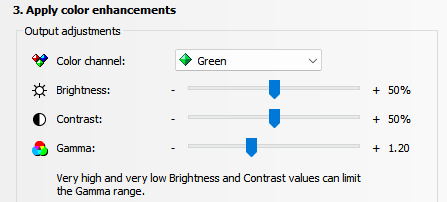

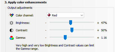

Εγώ από τότε που ακολούθησα τις συμβουλές ενός reddit post για να βγάλω το red tint πάντως από nvcp, αφενός πραγματικά διόρθωσε το θέμα (έστω και μπακαλίστικα στο μάτι μου τουλάχιστον χωρίς κανένα επαγγελματικό calibration), αφετέρου το έχω καταευχαριστηθεί το monitor. Μόνιμα σε HDR με LD, εντάξει ΔΕΝ είναι για όλες τι δουλειές, κάνω παραχωρήσεις σε κάποια κομμάτια της καθημερινής χρήσης αλλά σε παιχνίδια/ταινίες/περιεχόμενο γενικότερα, μοιράζει πόνο για τα λεφτά που κόστισε. Πετάς και ένα άψογο RTX HDR και τελειώνει το θέμα. Το μόνο που κάνω, είναι να πειράζω την φωτεινότητα με το twinkle tray αναλόγως το φως στο δωμάτιο όταν δεν βλέπω/παίζω κάτι, σε περιεχόμενο δίνω ένα 100% φουλ το φουλ και φιλάκια τα λέγαμε.
  • Like 6
28 λεπτά πριν, iazriel είπε
Τι έκανες δηλαδή;
13 λεπτά πριν, Retromaniac είπε
Τι έκανες δηλαδή;
Στο blue color channel πειράζεις το gamma αναλόγως αν προτιμάς το χρώμα θερμό ή ψυχρό. Εγώ το έχω να τείνει λίγο προς το θερμό για τα γούστα μου αλλά και μέχρι 1.22 είμαι καλά, μετά μπλεδίζει πολύ.
Ξαναλέω, calibration με το μάτι αλά μπακαλίστ, αλλά η δουλειά έγινε.

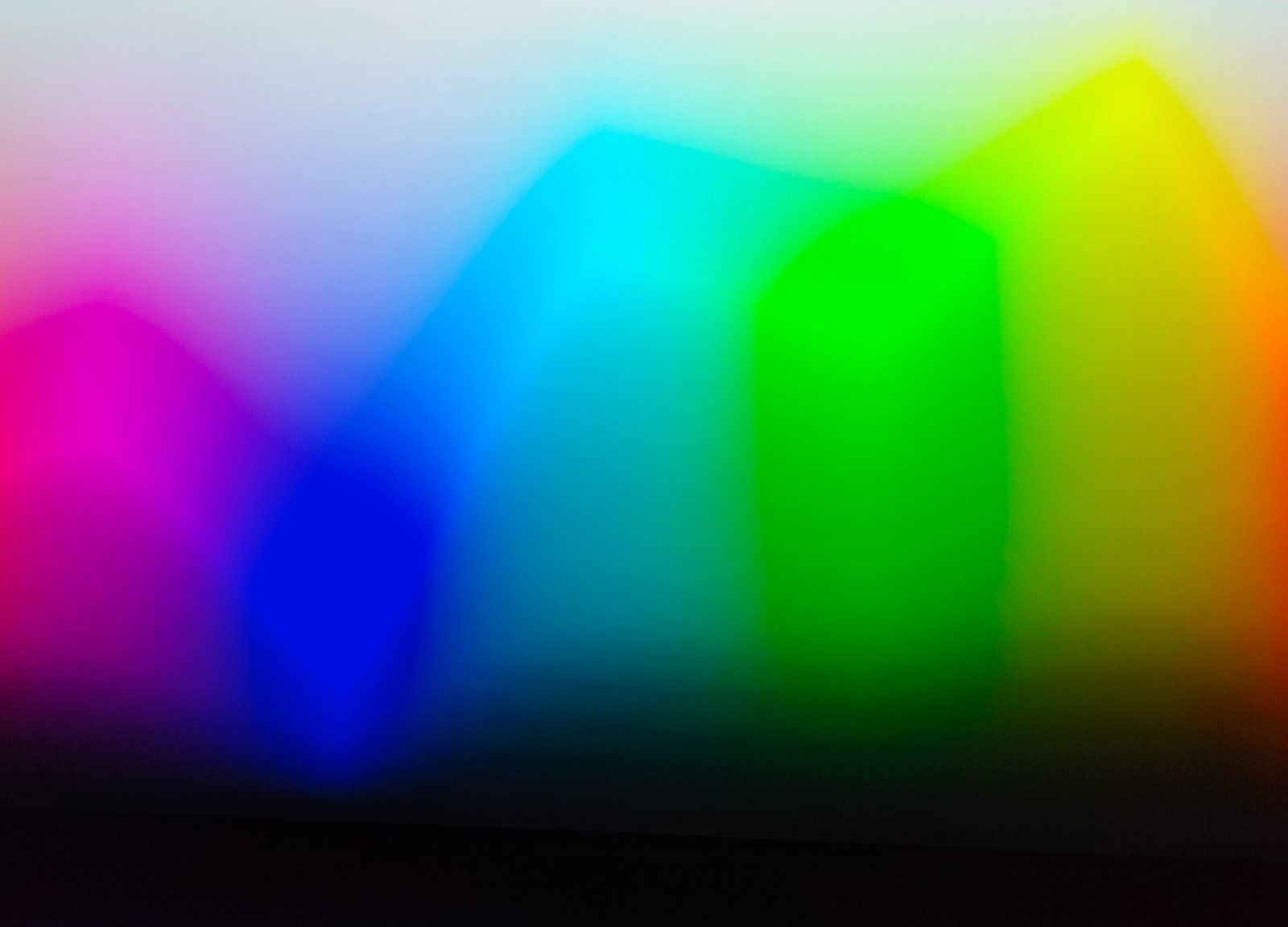

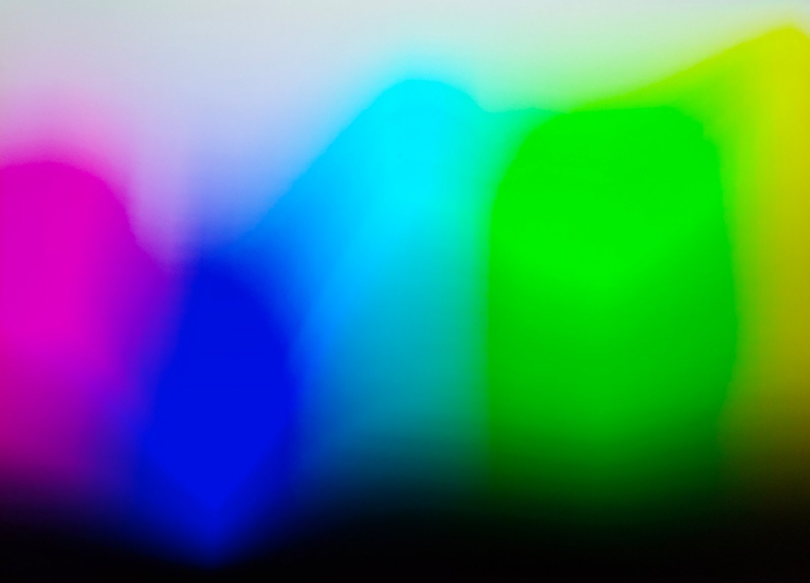

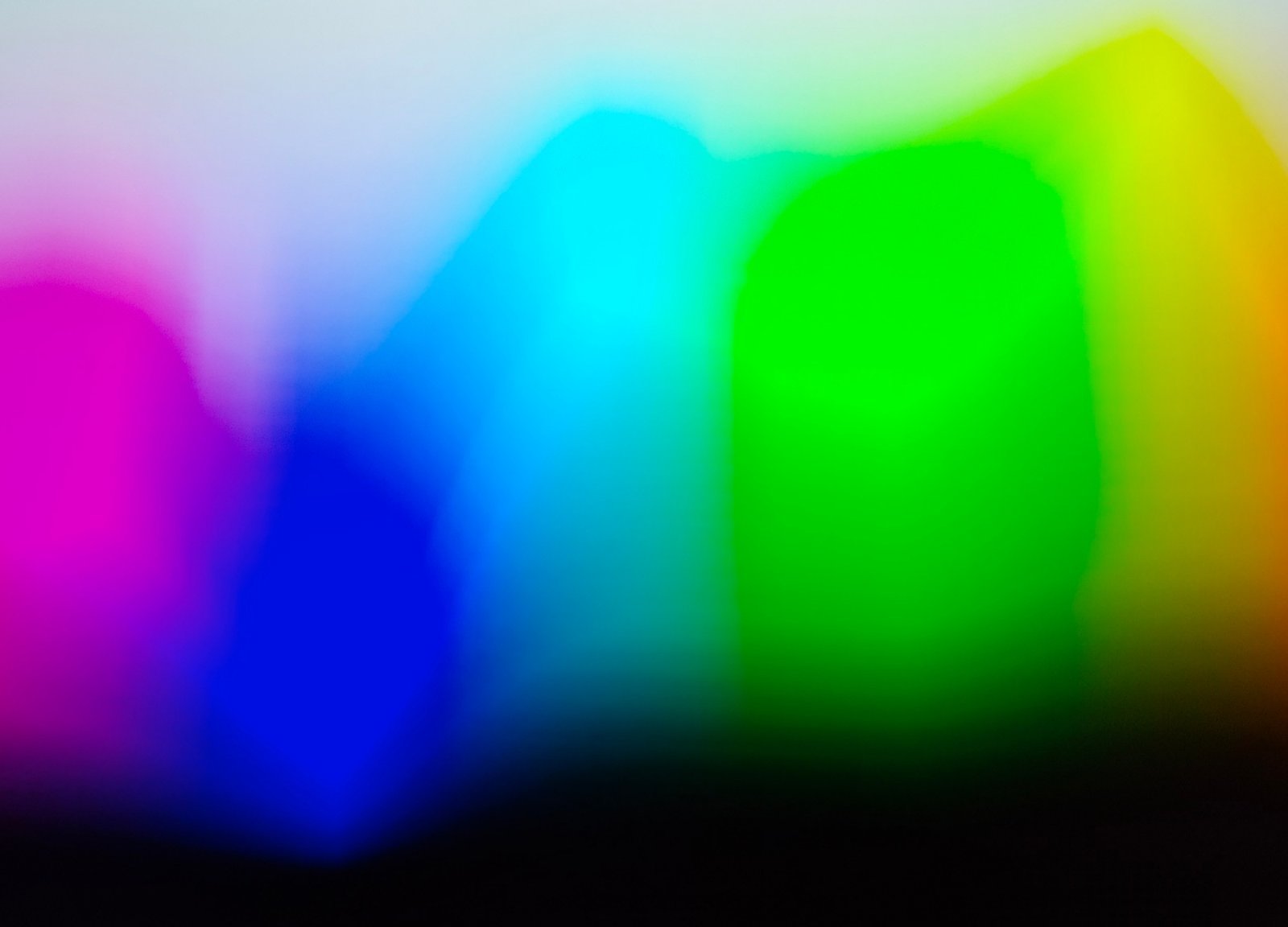

Αυτά που κάνουν οι φίλοι παραπάνω διορθώνουν αυτό που βλέπουν και χαλάνε αυτό που δεν μπορούν να τσεκαρουν.
Το ενοχλητικό είναι ότι αυτές οι μικρό επεμβάσεις πχ κατεβάζοντας λίγο το κόκκινο για να διορθώσεις το red tint, λειτουργούν πολύ καλά κυρίως στα 5 figures επαγγελματικά μόνιτορ, τα οποία ούτως ή άλλως καλιμπραρονται και μέρα παρά μέρα με άλλο πιο advanced τρόπο που δεν είναι με manual ρυθμίσεις.
Σπάνια βρίσκεις "οικονομικό" linear panel, άντε κάνα eizo της σειράς color edge.
Παρακάτω "θαύμασε" OLED χωρίς καμία επέμβαση στην εικόνα από εμένα, πέρα απο κάποια πολύ βασικά, vivid mode, sports mode και filmmaker mode, το οποίο έχει το λιγότερο λάθος (και πάλι λάθος είναι απλά λιγότερο). Το βρήκες; Μάλλον θα κατάλαβες οτι δεν είναι απλά τα πράγματα, ειδικά όταν δεν γνωρίζουμε τι κάνουμε.
Αν βάλω ένα τσιρότο σε μια πληγή που είναι για ράψιμο και πιω όλο μου το γάλα το βράδυ, λες το πρωί να σηκωθώ περδικι;
Φυσικά άμα δεν μας ενοχλει και δεν το παρατηρούμε, είμαστε ευτυχισμένοι και δεν ασχολούμαστε παραπάνω.
Μετά παραπονιέστε κάποιοι για banding και 1002 αλλά artifacts.
Στην πραγματικότητα είναι ακόμα χειρότερα αφού τα έβγαλα πρόχειρα με auto στην κάμερα και όλες φαίνεται να έχουν καλό μαύρο, πράγμα που στην πραγματικότητα δεν ισχύει.
Και δεν δείχνουν τα προβλήματα  του gamma που είναι ακόμα πιο σημαντικά.
