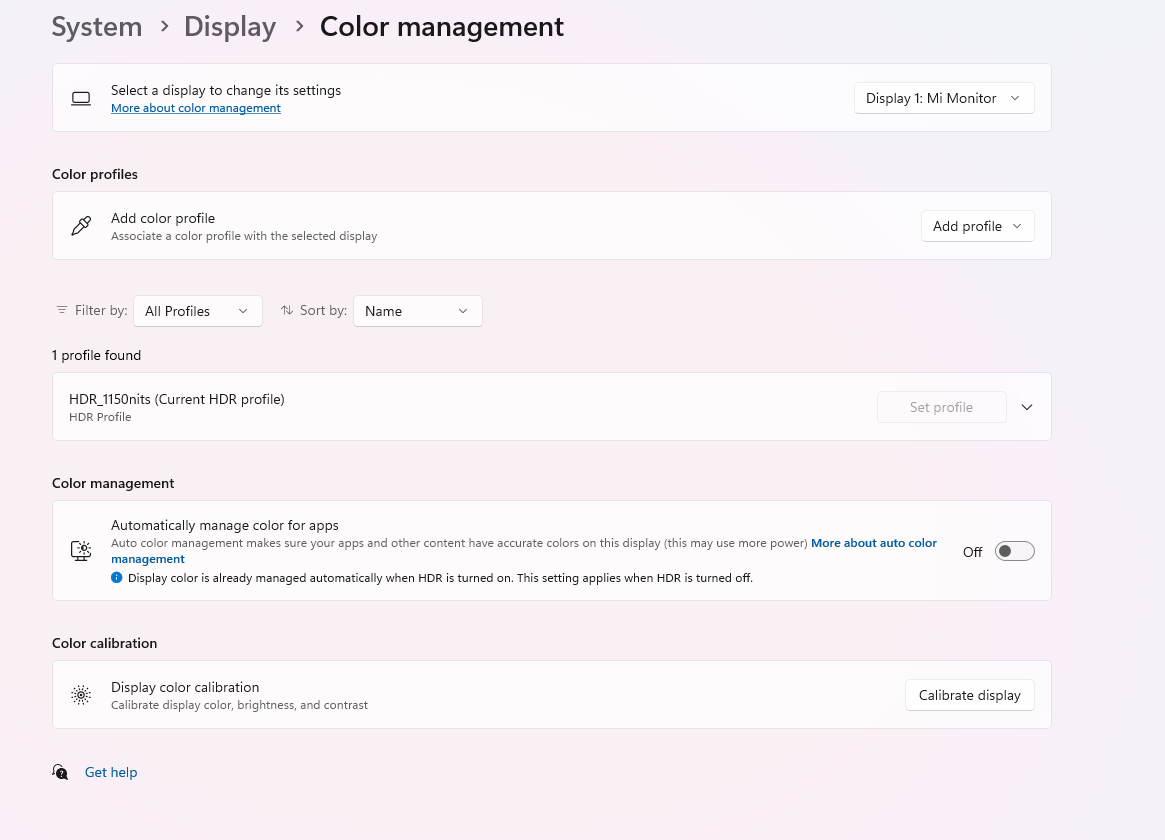

Αυτές τις οδηγίες που έβαλες εκεί τις ακολούθησα αλλά δεν υπάρχει πουθενά επιλογή για automatically manage color for apps στα windows 11 που έχω. Βλέπω ότι και σε άλλους είναι missing. Άμα βρίζω μετά την MS…😤
https://pureinfotech.com/enable-new-auto-color-management-acm-windows-11/
20 λεπτά πριν, pirmen56 είπε
Ρε ξέρω που υποτίθεται ότι είναι αλλά έλα που δεν είναι! Τα δύο τελευταία switches αυτής της καρτέλας δεν υπάρχουν καν σε μένα. Καλό ε; Φυσικά είμαι στην τελευταία έκδοση των win11 και των drivers της κάρτας. Δεν το ψάχνω, ήδη έχω ψάξει πολύ για την ρημάδα την οθόνη μην την πετάξω από κανένα μπαλκόνι!
Επεξ/σία από dimoskoutr
Σε εμενα το acm ειναι στo color management και μονο οταν εχω το hdr on . Λογικα ο απο πανω εχει αλλη  εκδοση windows ?
Επεξ/σία από akoinonitos
7 λεπτά πριν, pirmen56 είπε
Εμένα μου το βγάζει και με κλειστό HDR. Βασικά για SDR(sRGB) προορίζεται. Το λέει κιόλας.
Aπο οτι εχω καταλαβει προοριζεται για sdr οταν εχεις hdr on αλλιως δεν εχει νοημα η υπαρξη του.
Οταν λες κλειστο hdr απο το μονιτορ η απο τα windows?
Το μονιτορ σου ειναι σε hdr παντως συμφωνα με την φωτο που ανεβασες
1 λεπτό πριν, akoinonitos είπε
Διαβάζει τις RGB συντεταγμένες του monitor ώστε να ξέρει τι χρώμα να κόψει σε monitors που δεν έχουν factory calibration για sRGB. Έτσι μπορείς να έχεις το xiaomi σε native color space με ελεύθερα τα color temp και gamma χωρίς υπερκορεσμό. Όντως το sRGB mode και το native+standard color temp+auto color management δείχνουν πολύ κοντά.
5 λεπτά πριν, akoinonitos είπε
Έχει απλά ένα profile περασμένο για όταν ανοίξω το HDR.
2 ώρες πριν, pirmen56 είπε
Aν κλεισω hdr παπαλα η επιλογη σε εμενα
