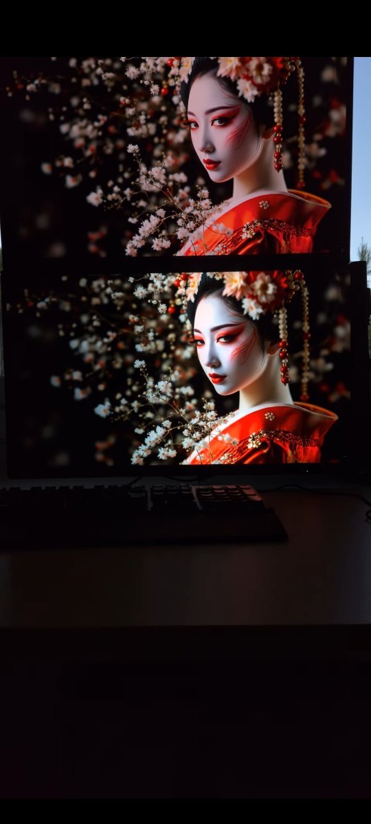

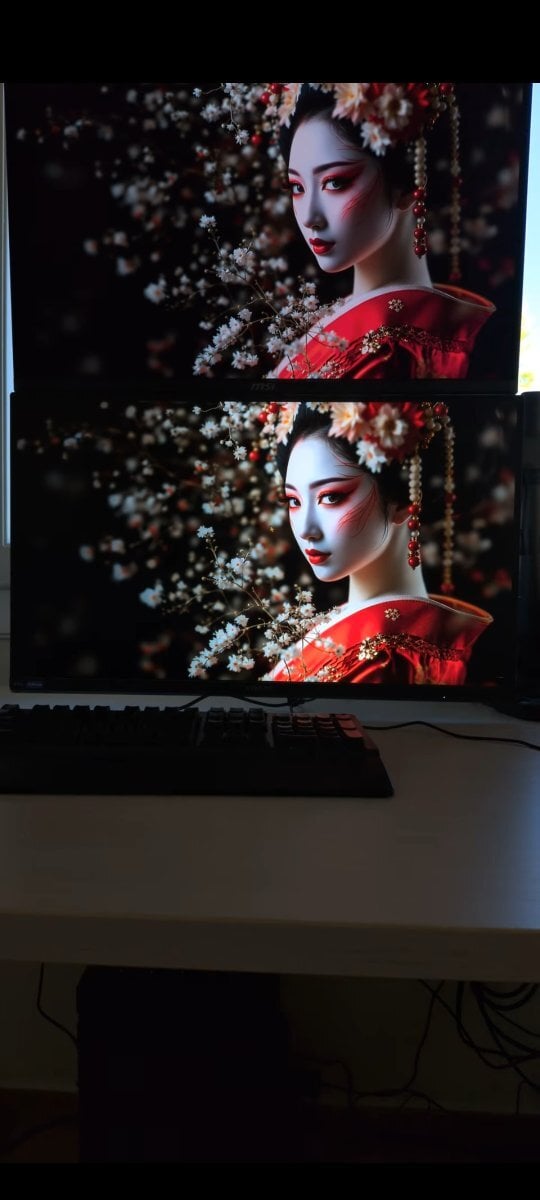

akoinonitos Δημοσ. Δευτέρα στις 12:33 μμ Δημοσ. Δευτέρα στις 12:33 μμ (επεξεργασμένο) 6 ώρες πριν, prefuse είπε φυσικά και θα αλλάζει. όταν θα καλιμπραρεις το peak white σε hdr1000 θα χάσει ένα 10-30% μπορεί και παραπάνω, ανάλογα πόσο inaccurate είναι.. συνήθως είναι αρκετά σε μεγάλη φωτεινότητα Εδώ κάποιες εταιρείες ανακοινώνουν για peak white αυτό που έχουν στο vivid mode.. απλά για να είναι... Μεγαλύτερο.. άσχετα αν είναι μπλε και τελείως λάθος.. και πέφτουν από τα 5000-6000 nits στα 3000 😛 Αμ τι νόμιζες κυρ ακοινώνητε; Spoiler σε αλλα σημεια φαινεται το hdr400 κοκκινο και σε αλλα το hdr1000 στα βιντεο του pirmen ,εγω δεν το βλεπω αυτο στο δικο μου και ρωταω μηπως φαινεται ετσι λογω οτι οταν εχει χαμηλοτερη φωτεινοτητα η εικονα το κανει η καμερα γτ δεν φαινεται φυσιολογικο. Εκτος αν βγαινει απο hdr το μονιτορ και μπαινει σε native. Τα κανουν και αυτα τα windows οταν εχεις δυο μονιτορ. πχ με τα ιδια περιπου settings με τον pirmen στην καμερα ,iso 100 /speed 350 γτ δεν εχει επιλογη για 300 εμενα παει 250 μετα hdr400 hdr 1000 @pirmen56 βεβαιωσου οτι το μονιτορ τρεχει σωστα σε hdr γτ φαινεται πολυ σκοτεινο σε σχεση με αυτα που βλεπω εγω με σκοτεινοτερα settings στην καμερα ,αν μπορεις συνδεσε το σε καποιο laptop να μην ειναι στο ιδιο Pc Oυτε κοκκινισμα στην μυτη βλεπω σε αλλαγη απο hdr400 σε 1000 που παρατηρησες εσυ. Προφανως στην γωτο φαινονται πιο κοκκινα απο οτι ειναι πιστευω οτι το καταλαβες και εσυ αλλα δεν υπαρχει διαφορα αναμεσα στα δυο modes Επεξ/σία Δευτέρα στις 04:00 μμ από akoinonitos
pirmen56 Δημοσ. Δευτέρα στις 05:38 μμ Δημοσ. Δευτέρα στις 05:38 μμ (επεξεργασμένο) 14 ώρες πριν, akoinonitos είπε Παρατηρησα σε πολλα σημεια οτι το hdr1000 και σε αλλα το true balck σου κοκκινιζουν την εικονα αλλου το ενα και αλλου το αλλο ,ειναι λογω καμερας η οντως ετσι ειναι και στην πραγματικοτητα. Μου φανηκε λιγο περιεργο γτ δεν το εχω παρατηρησει στο δικο μου. πχ Τις οθονες τις ειχες ως επεκταση η μια της αλλης και ειχες το xiaomi ως πρωτο ετσι? -Σε μία από τις δοκιμές δείχνω τα color settings του Xiaomi αναλυτικά και στην άλλη όχι. Εκεί που δεν τα δείχνω αναλυτικά έχει πάρει λάθος ρυθμίσεις και είναι RGB=47-47-47. Δηλαδή, χωρίς διόρθωση του red tint έχει πέσει η συνολική φωτεινότητα συν ό,τι κερδίζει από το gamma 1,07 Όταν κατάλαβα το λάθος, που βαρέθηκα να διορθώσω(στο προηγούμενο) γιατί ήταν μικρό, έδειξα αναλυτικά τα settings του Xiaomi. Είναι τα επιθυμητά( 47-50-50 και gamma 1.07). -Χρωματικές διαφορές οφείλονται και στο φως του ήλιου μιας και υπάρχει σημαντική χρονική διαφορά. Κοντά στις 05:00 ήταν το πρώτο. Με ήλιο φαίνεται purple tint και γκριζάρισμα στο MSI. Στο μάτι αόρατο. -Φαίνεται από το OSD και των δύο οθονών ότι έιναι ανοικτό το HDR και τα δύο παράθυρα του Brave έχουν σε HDR το βίντεο. Τα τρέχω σε extended mode με HDR on μιας και υποστηρίζεται. Φαίνεται και από το twinkle tray που εμφανίζει HDR ρυθμίσεις/μπάρες και για τα δύο monitors. -Η εφαρμογή κάμερας είναι η "Open Camera". Εκεί έχω fixed μόνο την εστίαση, το shutter speed και το ISO. Επεξ/σία Δευτέρα στις 05:59 μμ από pirmen56 1
akoinonitos Δημοσ. Δευτέρα στις 07:23 μμ Δημοσ. Δευτέρα στις 07:23 μμ (επεξεργασμένο) 1 ώρα πριν, pirmen56 είπε -Σε μία από τις δοκιμές δείχνω τα color settings του Xiaomi αναλυτικά και στην άλλη όχι. Εκεί που δεν τα δείχνω αναλυτικά έχει πάρει λάθος ρυθμίσεις και είναι RGB=47-47-47. Δηλαδή, χωρίς διόρθωση του red tint έχει πέσει η συνολική φωτεινότητα συν ό,τι κερδίζει από το gamma 1,07 Όταν κατάλαβα το λάθος, που βαρέθηκα να διορθώσω(στο προηγούμενο) γιατί ήταν μικρό, έδειξα αναλυτικά τα settings του Xiaomi. Είναι τα επιθυμητά( 47-50-50 και gamma 1.07). -Χρωματικές διαφορές οφείλονται και στο φως του ήλιου μιας και υπάρχει σημαντική χρονική διαφορά. Κοντά στις 05:00 ήταν το πρώτο. Με ήλιο φαίνεται purple tint και γκριζάρισμα στο MSI. Στο μάτι αόρατο. -Φαίνεται από το OSD και των δύο οθονών ότι έιναι ανοικτό το HDR και τα δύο παράθυρα του Brave έχουν σε HDR το βίντεο. Τα τρέχω σε extended mode με HDR on μιας και υποστηρίζεται. Φαίνεται και από το twinkle tray που εμφανίζει HDR ρυθμίσεις/μπάρες και για τα δύο monitors. -Η εφαρμογή κάμερας είναι η "Open Camera". Εκεί έχω fixed μόνο την εστίαση, το shutter speed και το ISO. Αν κλεισεις το hdr στο monitor το youtube θα συνεχιζει να σου γραφει hdr ,ειναι δοκιμασμενο ,αν ηταν ολα οκ καλως, λογικα ειναι αυτο που λες με το φως του ηλιου Επεξ/σία Δευτέρα στις 07:24 μμ από akoinonitos

pirmen56 Δημοσ. Δευτέρα στις 08:22 μμ Δημοσ. Δευτέρα στις 08:22 μμ 56 λεπτά πριν, akoinonitos είπε Αν κλεισεις το hdr στο monitor το youtube θα συνεχιζει να σου γραφει hdr ,ειναι δοκιμασμενο ,αν ηταν ολα οκ καλως, λογικα ειναι αυτο που λες με το φως του ηλιου Με λάμπα στο δωμάτιο. Για όσους εξακολουθούν να νομίζουν ότι κοροϊδεύω. Το Xiaomi είναι μετρημένο για 1200 nits full screen brightness και 900 nits sustained σε HDR. Είναι αναμενόμενες τέτοιες διαφορές. Ο λόγος που δεν φαίνονται σε σχετικά βίντεο στο youtube είναι η κάμερα στο Auto που τα συμπιέζει όλα όπως και μια ηλιόλουστη μέρα με τεράστιες αντιθέσεις, προκειμένου να τα χωρέσει σε SDR format. 3

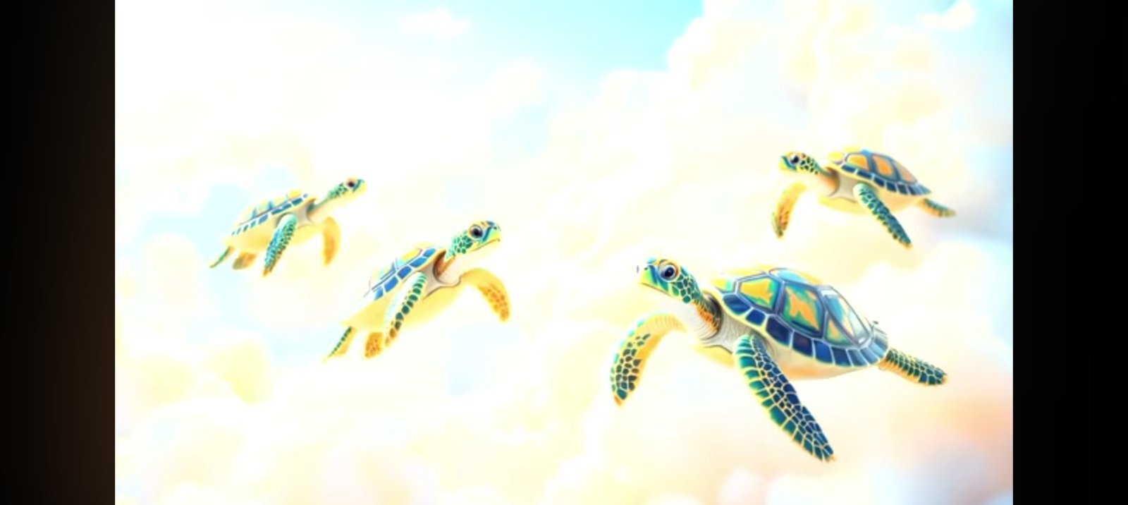

pirmen56 Δημοσ. Δευτέρα στις 09:30 μμ Δημοσ. Δευτέρα στις 09:30 μμ 25 λεπτά πριν, prefuse είπε Δεν κοροϊδεύεις απλά δεν έχεις ιδέα τι κάνεις και η ημιμάθεια πολλές φορές είναι χειρότερη από την αμάθεια. Και νόμιζα ότι κάτι έμαθες, παναθεμα σε. ⚙️ 1. What these “HDR demo” or “calibration tool” videos really are Channels like Jennifer Gala, 4K Relaxation Channel, and similar “HDR demo” creators often upload AI-generated or composited HDR clips claiming to be “Dolby Vision calibration tools” or “HDR TV demos.” In almost every case, they are not legitimate calibration tools in the scientific or professional sense. They may look dazzling, but here’s what’s actually happening: The clips are tone-mapped exports from an HDR timeline (usually in Rec.2020 PQ) re-encoded to a HEVC HDR10 file, or worse, uploaded as Rec.709 SDR but tagged as HDR. The metadata is fake or static, not derived from true scene-referred grading data (e.g. MaxCLL/MaxFALL are random). When YouTube re-encodes, it strips Dolby Vision dynamic metadata entirely and delivers a single HDR10 stream with a static PQ transfer. So even if the title says “Dolby Vision 4000 nits,” it’s never Dolby Vision—YouTube doesn’t support it for user uploads. --- 🧪 2. Why they can’t be used for calibration Calibration requires reference stimuli with known absolute signal values (e.g. 10%, 50%, 75% gray, 1000 nits patch, etc.). Those AI or “demo” videos: Are artistically tone-mapped (contrast, saturation, soft-clip adjustments vary by frame) Have unknown mastering display parameters Are not colorimetrically accurate Are compressed with unpredictable chroma subsampling and gamma shifts → Using them for calibration is like using a filtered Instagram photo to set white balance on a camera. --- 🌈 3. The AI-generated aspect AI-generated HDR content is especially unreliable because: The AI generator produces images in sRGB space, then they’re upscaled and tone-mapped into Rec.2020 PQ space. The dynamic range and luminance mapping are synthetic, not measured from physical light. They often show impossible highlight colors that would break perceptual color volume in real HDR mastering. It can be visually pleasing and technically impressive, but it is not reference material—it’s aesthetic HDR fantasy. --- 📺 4. Why people mistake them for “calibration tools” The thumbnails say things like “DOLBY VISION 4000 NITS – OLED Calibration,” and people assume they can use it to tune their TV. But professional calibration requires: Controlled output chain Patch generator Reference probe Verified signal chain integrity → YouTube introduces so many unknowns (color management, gamma, compression, tone mapping) that it’s impossible to achieve calibration accuracy through it. --- ✅ 5. What they can be used for Subjective testing: You can check tone-mapping behavior, highlight clipping, or ABL on your OLED. Demonstration: They can showcase HDR impact in showrooms or when showing clients what “HDR pop” looks like. Aesthetic enjoyment: Beautiful imagery, sure — just not scientifically valid. --- 💡 6. Professional alternatives If you want real HDR test or demo material: --- 🧭 Summary Aspect YouTube “HDR Calibration” Demos Professional HDR Calibration Source AI / composited HDR Verified reference patches Color Space Unknown / mislabeled Rec.2020 PQ or HLG Metadata Static / fake Correct mastering data Re-encoded? Yes (YouTube compression) No (direct signal chain) Calibration use ❌ Not valid ✅ Scientifically valid Εγώ πάντως έκανα επιστημονικά ψυχεδελικό ai calibration με το calibration tool for tvs από την υπέροχη Jennifer Gala. Το "καμμένο" που βλέπεις στα video αυτά είναι γιατί προορίζονται για 2000 nits και πάνω monitors. Σε κάθε βίντεό της όταν ένα κομμάτι από πραγματικές σκηνές αναφέρεται ως mastered για 1000 nits το xiaomi το δείχνει με 0 "καμμένο". Δεν με ενδιαφέρει σαν τι τα εμπορεύεται. Τερματίζουν το HDR και είναι ενδεικτικά των highlights και του color gamut που βλέπω σε games. Πραγματικές εφαρμογές με άλλα λόγια. Θα τα δούμε στην πορεία. 8 λεπτά πριν, Arkin είπε Μολις εβαλα το βιντεο σε 4Κ HDR με HDR1000 Mode στην DWF και με ηπιο φως στο δωματιο απλα η εικονα ξεπροβαλλει προς τα εξω η φωτεινοτητα ειναι απιστευτη. Καμια σχεση με τις φωτο που εβαλε ο pirmen η εικονα ειναι πιο φωτεινη ακομα και απο την κατω οθονη που εβαλε στα screenshots. Και αν κλεισω και το φως στο δωματιο πληρη συσκοτιση δεν βλεπω να καθομαι μπροστα στην οθονη για πανω απο 2 λεπτα με τετοια φωτεινοτητα. Το βίντεό μου δείχνει σχετική φωτεινότητα. Όχι το πώς πραγματικά δείχνει το QDOLED σε έναν άνθρωπο. Με απλά λόγια όπου βλέπεις υπέροχα και ζωντανά χρώματα με το QD-OLED με το miniLED θα είναι ακόμα πιο έντονα.
Arkin Δημοσ. Δευτέρα στις 09:35 μμ Δημοσ. Δευτέρα στις 09:35 μμ 3 λεπτά πριν, pirmen56 είπε Το "καμμένο" που βλέπεις στα video αυτά είναι γιατί προορίζονται για 2000 nits και πάνω monitors. Σε κάθε βίντεό της όταν ένα κομμάτι από πραγματικές σκηνές αναφέρεται ως mastered για 1000 nits το xiaomi το δείχνει με 0 "καμμένο". Δεν με ενδιαφέρει σαν τι τα εμπορεύεται. Τερματίζουν το HDR και είναι ενδεικτικά των highlights και του color gamut που βλέπω σε games. Πραγματικές εφαρμογές με άλλα λόγια. Θα τα δούμε στην πορεία. Το βίντεό μου δείχνει σχετική φωτεινότητα. Όχι το πώς πραγματικά δείχνει το QDOLED σε έναν άνθρωπο. Με απλά λόγια όπου βλέπεις υπέροχα και ζωντανά χρώματα με το QD-OLED με το miniLED θα είναι ακόμα πιο έντονα. Ειναι ηδη υπερβολικα φωτεινη η εικονα στην QD που εχω δεν αντεξα πανω απο 20 δευτερα να δω το βιντεο σε πληρως σκοτεινο δωματιο με HDR 1000. Τα χρωματα ειναι οσο πιο εντονα γινεται σε καθε σκηνη. Δεν ξερω τι παραπανω θα δωσει το μεγαλυτερο peak brightness ευτυχως σε ταινιες εχουμε μικρα HDR 1000 σκηνικα γιατι σε τοσο μεγαλο ευρος απλα θα παρεις τα ματια στο χερι απο τη φωτεινοτητα.
