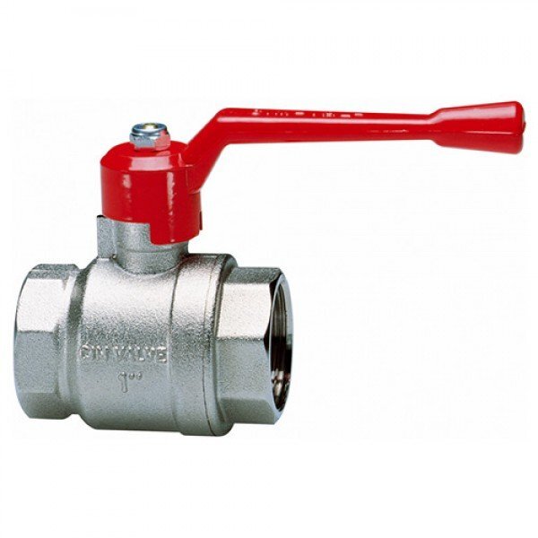

DreamAxe Δημοσ. 23 Οκτωβρίου 2024 Δημοσ. 23 Οκτωβρίου 2024 Στο παλιό σπίτι ο υδραυλικός μου είχε βάλει κάτι βάνες από αυτές τις μεγάλες που έχουν έξω οι βρύσες, δεν ξέρω πως αλλιώς να τις περιγράψω. Έβγαλε τις ψεύτικες βιδωτές που έχουν όλα γιατί έσταζαν όταν έκλειναν και αυτές οι καινούριες ήταν τόσο μα τόσο άνετες όταν ήθελα να κλείσω ή να περιορίσω τα σώματα που πραγματικά μου λείπουν από τότε που έφυγα. Η εικόνα είναι σχετική αν και ίσως για κυκλώματα με ζεστό νερό να είναι ειδικές, δεν το ξέρω αυτό. Το ίδιο και στο πλυντήριο που το βανάκι που είχε ήταν πλαστικό πάνω και έσπασε.
tziapata Δημοσ. 23 Οκτωβρίου 2024 Μέλος Δημοσ. 23 Οκτωβρίου 2024 (επεξεργασμένο) 38 λεπτά πριν, meletis_m είπε Αφού θα γίνει που θα γίνει η φασαρία να αλλαχτεί και ο διακόπτης , να μη έχεις απρόοπτο και το περνάς στα έξοδα μαζί με το σώμα. Ναι ναι. Απ' ότι μου πε γίνεται χαμός με τέτοιες περιπτώσεις αυτές τις μέρες. Κλασσικά όλοι τελευταία στιγμή... Οπότε σε πρώτη φάση θα έρθει ψιλοάμεσα να τα ξυλώσουμε και να μπουν νέοι διακόπτες πάνω κάτω, ώστε να μην έχουμε θέμα με διαρροή και να προλάβουμε το άδειασμα της εγκατάστασης πριν τα κρύα. Και σε δεύτερο χρόνο θα έρθει να περάσουμε και τα καλοριφέρ, κάτι που θα είναι πανεύκολο με τους πάνω-κάτω διακόπτες 17 λεπτά πριν, DreamAxe είπε Στο παλιό σπίτι ο υδραυλικός μου είχε βάλει κάτι βάνες από αυτές τις μεγάλες που έχουν έξω οι βρύσες, δεν ξέρω πως αλλιώς να τις περιγράψω. Έβγαλε τις ψεύτικες βιδωτές που έχουν όλα γιατί έσταζαν όταν έκλειναν και αυτές οι καινούριες ήταν τόσο μα τόσο άνετες όταν ήθελα να κλείσω ή να περιορίσω τα σώματα που πραγματικά μου λείπουν από τότε που έφυγα. Η εικόνα είναι σχετική αν και ίσως για κυκλώματα με ζεστό νερό να είναι ειδικές, δεν το ξέρω αυτό. Το ίδιο και στο πλυντήριο που το βανάκι που είχε ήταν πλαστικό πάνω και έσπασε. Τού πα να κανονίσει να βάλει λίγο μπαμπάτσικες. Δεν ξέρω αν θα βολέψουν αυτές με το λεβιέ γιατι είναι λίγο στριμωγμένες οι σωλήνες στον τοίχο. Καλά αυτό με τα πλαστικά χερουλάκια κλασική περίπτωση βλάβης. Έχω μόνιμα στο μπάνιο ένα 6άρι γερμανικό κλειδάκι για τα βρυσάκια απ΄το καζανάκι και το πλυντήριο... Επεξ/σία 23 Οκτωβρίου 2024 από tziapata
